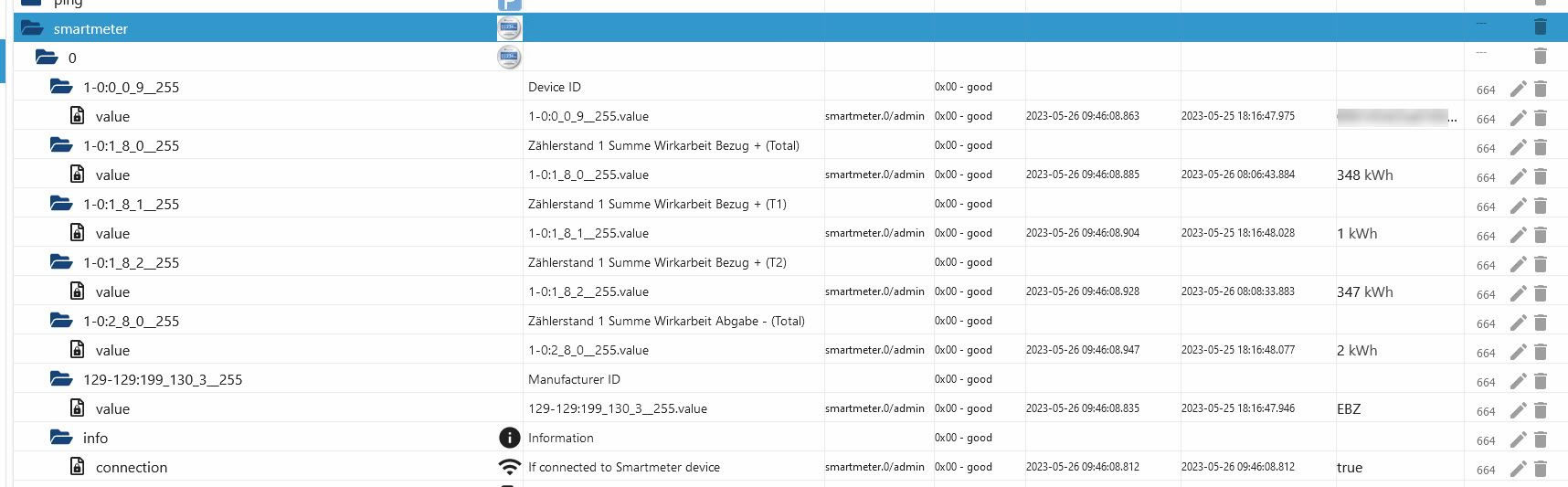

                    Nach der Installation bekomme ich nur 6 Werte angezeigt.
                    Hier:
                    Egal was ich hier hinzufüge wird nicht ausgelesen und angezeigt..
                    Hat hier jemand eine Idee?

                      Objekte selber hinzufügen bringt nix, der Adapter kann nur das anzeigen, was er vom Zähler bekommt. Hast du am Zähler den Punkt „PIN off“ und „Info on“ gesetzt. Heißt es muss so im Display zu sehen sein.

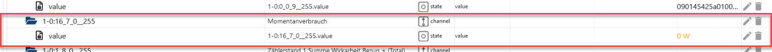

                        @tt-tom danke für die Info, das der Adapter nur die Objekte liest, die er bekommt - das war mir noch nicht bekannt .. Ja, das ist mein Zähler. Ich werde mir die beiden Zählerdaten „PIN off“ und „Info on“ nochmal ganz genau ansehen. Leider habe ich bis jetzt noch keine wirklich brauchbare Anleitung (Video wäre am besten) genau für den Zähler eBZ DD3 SMZ1 gefunden, wo jemand das (Zählerblinken für Newbies wie ich) wirklich zeigt.

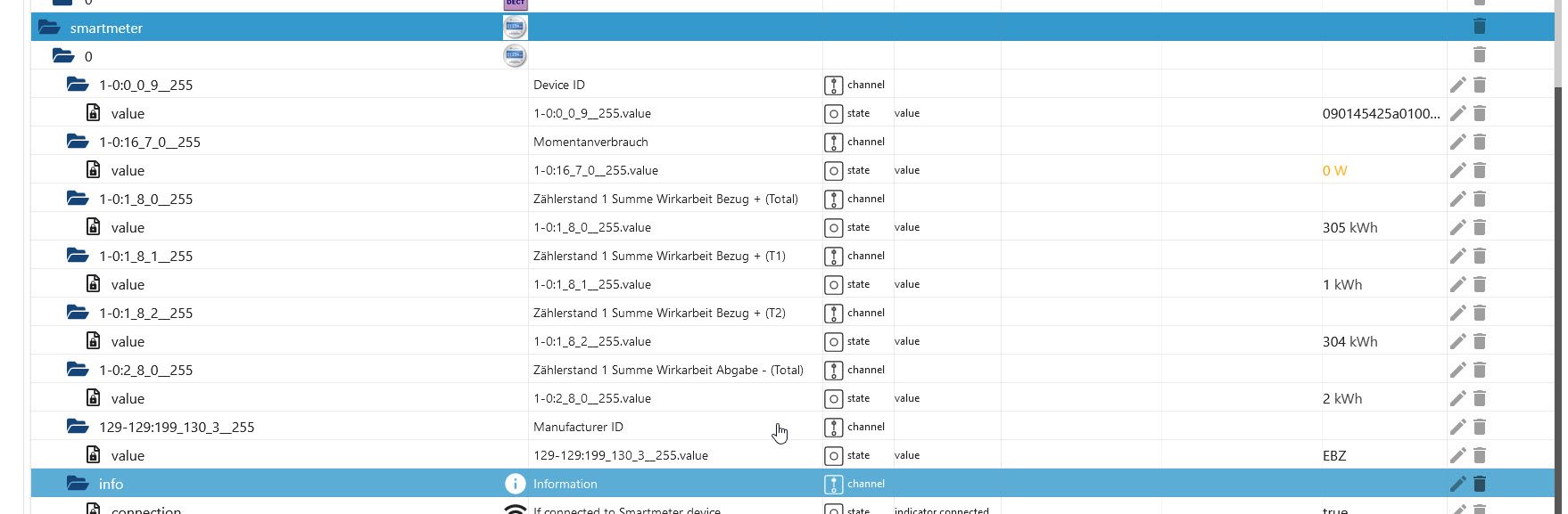

                            @duobus-0 Fehler gefunden.. wieder mal der hinter dem Bildschirm 😉 "info on" auf dem Zähler habe ich erst eben eingestellt, jetzt funktioniert das Auslesen perfekt!! Danke!!
