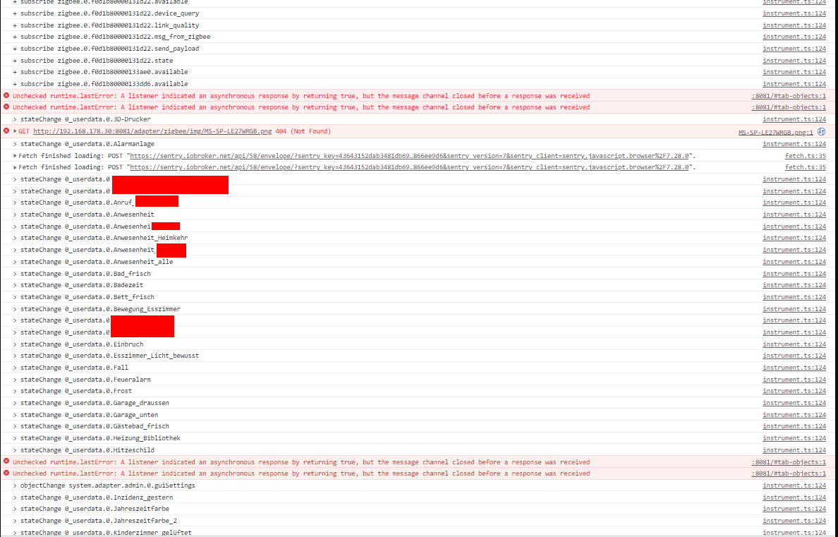

      So schaut die Browserkonsole während dem Laden des Objekt Tabs aus:
      So HTOP:
      @Homoran meinte hier muss jemand draufschauen, der das versteht 🙂
