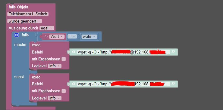

                              hm... da des nun doch anders ist als gedacht muss ich mich wohl geschlagen gehen 🙂 da ich gleich null ideen habe wie ich sowas dann als script /Blockly machen kann.
                              ich hatte gehofft, dass bei der Reolink auch per (so ähnlichen vom -Befehl- her) ```
                              wget -q -O - 'http://192.168.xxx.xxx/api.cgi?cmd=Login&SetFtp&enablae=&user=admin&password=xxxx'

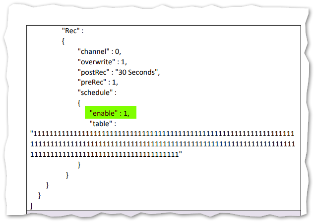

                                    @michl75 3.6.2 SetRec lässt einen die Aufnameparameter manipulieren
                                    könnte der Punkt für das ein/ausschalten sein.
                                    Also erst mit GetRec auslesen und mit "enable":0, zurück schreiben sollte aus sein
                                    Nachtrag: Ok, das ist für zeitgesteuerte Aufnahmen, bestimmt gibt es auch etwas für Bewegungsgesteuerte. Bzw. vielleicht stimmt es doch weil so der erlaubte Aufnamezeitraum definiert wird.
                                    Eventuell kann man das über SetAiCfg ausschalten indem man nichts erkennen lässt

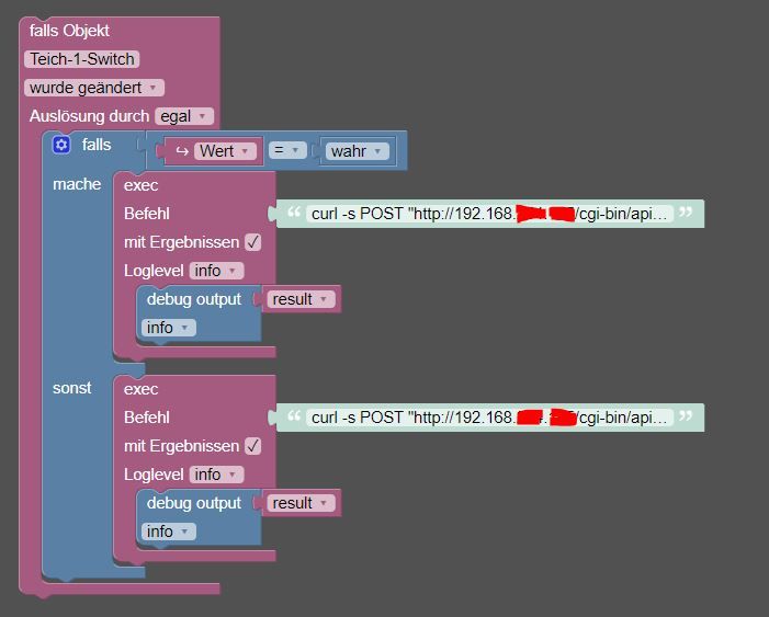

                                        ich muss doch nochmal euch um Hilfe bitten.
                                        Habe nun versucht über ein bash-script Linux das mal hinzubekommen, da ich hier iwo in einem Beitrag gelesen habe, so kanns einfacher gehen.
                                        Aber erst mal für den Test denke ich ok.
                                        Problem ist, ich bekomme es nicht gebacken mit den Parametern. Ich verstehe hier einfach nicht, was daran falsch sein (soll) kann...
                                        Könntet Ihr mir da helfen?
                                        curl -X POST -H "Content-Type:application/json" -d "[{\"cmd\":\"SetFtpV20\",\"schedule\":{\"enable\":0}}]" "http://192.168.xxx.xxx/cgi-bin/api.cgi?user=admin&password=geheim"
                                        Fehlermeldung:
                                        userxxx@IOB04:~$ sh test.sh
                                              "cmd" : "SetFtpV20",
                                              "code" : 1,
                                              "error" : {
                                                 "detail" : "param error",
                                                 "rspCode" : -4
                                        Vielleicht hat einer von euch eine Idee? 🙂
                                        Vielen Dank vorab, Gruß M
                                        michl75 1 Reply Last reply Reply Quote 0
                                        • michl75
                                          michl75 @michl75 last edited by michl75
                                          Habe es endlich hinbekommen:
                                          Ftp ausschalten:
                                          curl -s POST "http://192.168.xxx.xxx/cgi-bin/api.cgi?user=admin&password=xxxxxx" -d '[{"cmd":"SetFtpV20","param":{"Ftp":{"enable":0}}}]'
                                          Ftp einschalten:
                                          curl -s POST "http://192.168.xxx.xxx/cgi-bin/api.cgi?user=admin&password=xxxxxx" -d '[{"cmd":"SetFtpV20","param":{"Ftp":{"enable":1}}}]'

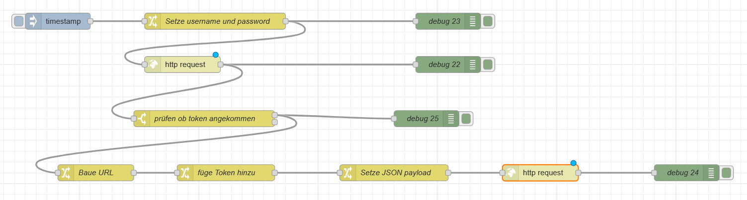

                                          • C
                                            cuci last edited by
                                            Ich habe dasselbe mit Verwendung des Tokens in nodered realisiert. Falls jemand Interesse hat hier ein Export des Flows:
