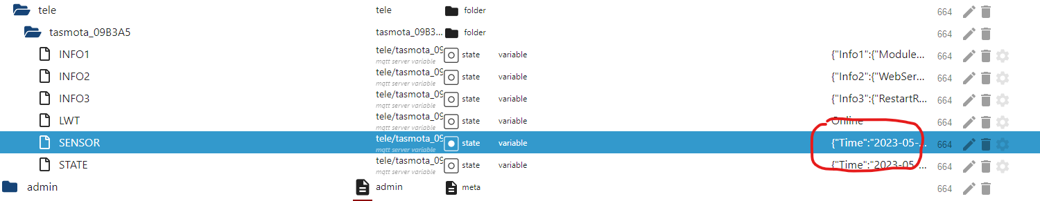

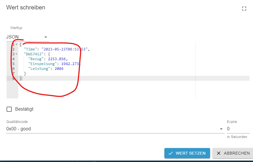

      habe mir ein SmartMeter Reader von Bitshake zugelegt, die Tasmota Oberfläche läuft und ich bekomme
      die Werte vom Zähler angezeigt.
      Nun möchte ich die Werte in iobroker per MQTT übernehmen, hab alles soweit hinbekommen, nur werden mir die 3 Werte
      in einem Datenpunkt angezeigt und nicht jeder einzeln. Nun meine Frage, kann man jeden Wert sich einzeln als Datenpunkt anzeigen lassen oder muss ich die Werte auslesen und wenn ja wie?
      siehe auch Bild
      arteck T 2 Replies Last reply Reply Quote 1
        arteck Developer Most Active @eule66 last edited by
        @eule66 sagte in MQTT und SmartMeter Reader:
        das ist ein Json.. den musst du zerlegen.. genug Beispiele findest du im Forum

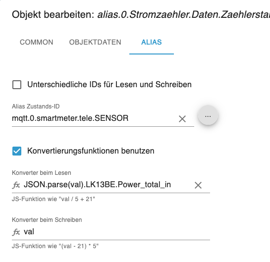

          @eule66 Du kannst dir einen Alias anlegen und verweist auf den MQTT Datenpunkt. bei der Lesekonvertierung muss du dann folgendes eintragen
          bei dir muss dann stehen JSON.parse(val).DWS7412.Bezug für den Bezug zum Beispiel

                    @radicalreel Hier wird erklärt, wie Du es über einen Alias machst.
                    https://forum.iobroker.net/post/980575
                    Ansonsten kannst auch meinen NodeRed Flow nutzen, der schreibt Dir jede Eigenschaft in einen Datenpunkt: https://forum.iobroker.net/topic/43856/json-oder-javascript-objekt-in-iobroker-datenpunkte-zerlegen
