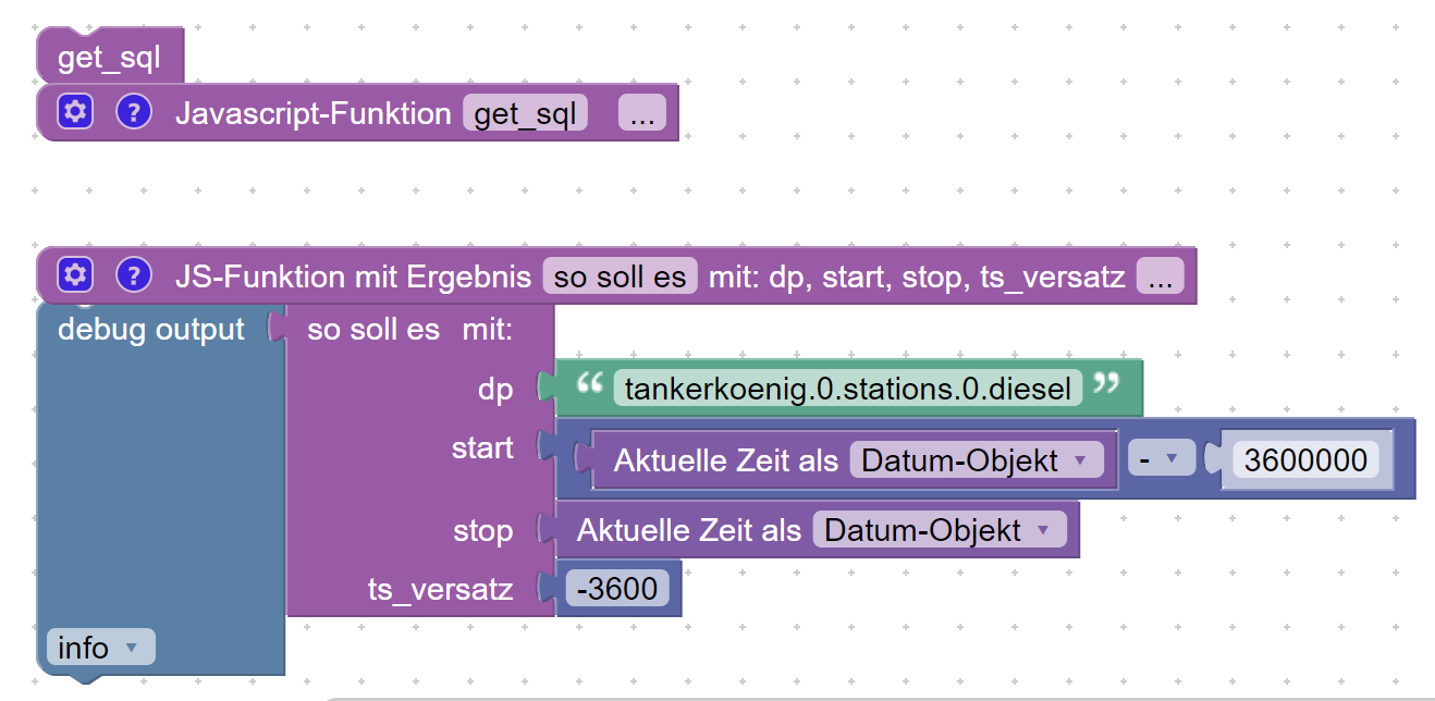

      gerne würde ich diese anpassen, damit ich folgenden Baustein so verwenden kann:
      (untere Bereich im Bild (so soll es sein))
      Leider bekomme ich es nicht hin, den Code so anzupassen, dass er meine Variablen annimmt und ein Ergebnis für den Debug auswirft.
      Zusätzlich würde ich gerne noch mit timestamp der SQL-Werte rechnen. Dafür ist die Variable ts_versatz.
      Als Ergebnis hätte ich gerne wie im oberen Beispiel einen JSON-String, nur mit den umgerechneten Werten.

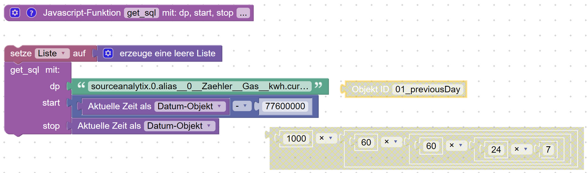

                  paul53 @David G. last edited by
                  @david-g sagte: ReferenceError: stop is not defined
                  Schau mal in den vom Blockly erzeugten Javascript-Code. Wurde stop in stop2 geändert? Dann ändere es entsprechend in Zeile 4.

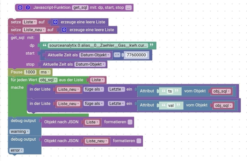

                    Jetzt hab ich aber eine andere Frage.
                    In der zuerst generierten Liste (ka wie man das nennt) gehören ts und val immer zusammen.
                    Wenn ich jetzt mit der Liste weuterarbeite wird das aufgelöst.

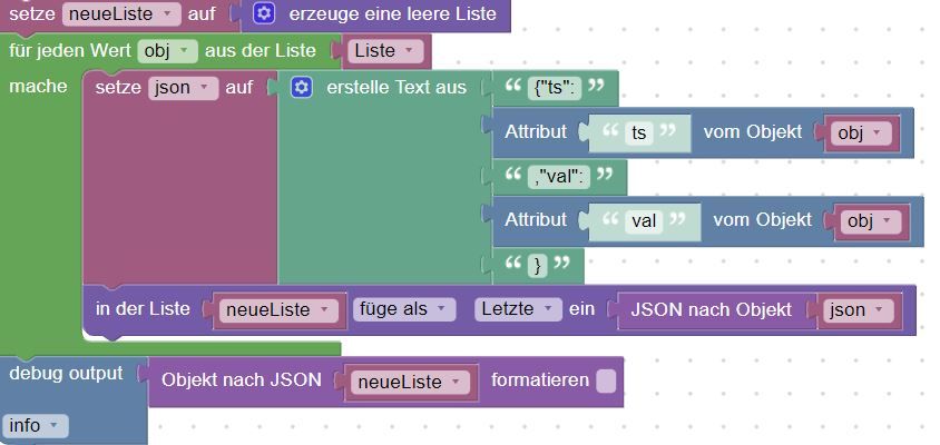

                    18:03:56.340	warn	javascript.0 (16961) script.js.Eigene_Scripte.Tests.Read_sql: [{"ts":1684780235339,"val":8.797098765432098,"i":true},{"ts":1684792728939,"val":17.99}]
                    18:03:56.341	error	javascript.0 (16961) script.js.Eigene_Scripte.Tests.Read_sql: [1684780235339,8.797098765432098,1684792728939,17.99]
                    Das val und ts muss ich noch mit erstelle Text aus vor machen?
                    Würde mit den {} natürlich auch gehen.
                    Vermute aber das geht eleganter?
                      paul53 @David G. last edited by paul53
                      @david-g sagte: Das val und ts muss ich noch mit erstelle Text aus vor machen?
                      Was soll mit den val und ts passieren, was ist das Ziel?
                          @david-g sagte: wie im warn aus meinem letzten Beitrag. Nur das i":true darf nicht vorkommen.
                          ts soll in ms bleiben?
                          David G. 2 Replies Last reply Reply Quote 0
                          • David G.
                            David G. @paul53 last edited by David G.
                            Sowas in der Art hatte ich auch schon getestet. Ohne Erfolg. Da waren die " immer zwischen 2 /.
                            So klappt es jetzt.
                            Allerdings habe ich zu Beginn immer ein leeres {}, und dann kommen erst befülle Werte.
                            javascript.0 (16961) script.js.Eigene_Scripte.Tests.Read_sql: [{},{"ts":1684274470454,"val":16.03},{"ts":1684360352054,"val":10.5},{"ts":1684447443254,"val":4.21},{"ts":1684533324854,"val":4.28},{"ts":1684620416054,"val":4.28},{"ts":1684706297654,"val":8.74},{"ts":1684793388854,"val":17.99}]
                            Funktioniert aber trotzdem in eCharts.

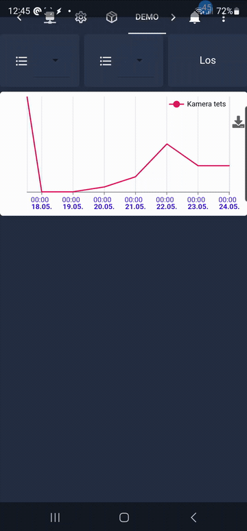

                            • David G.
                              Hier mein (sehr rudimentärer) Testaufbau für was es die json ist.
                              Erst kann man einen DP auswählen. Im Beispiel Tages/Wochen/Monats/Jahreswerte vom Gasverbrauch.
                              Dann den Zeitraum.
                              ECharts hat mit den Jsons aber mal noch 1-2 Problemchen...
