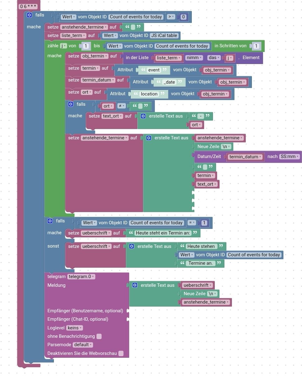

      Den kann man in Blockly mit einer Schleife verarbeiten. Würde auch von abraten für jeden Termin einen DP anzulegen. Das macht es (egal was du vor hast) doch recht kompliziert.
      EDIT
      Dieses Blockly liest Zb den Datenpunkt jeden Morgen aus und sendet mir die Termine für den Tag per Telegram. Da siehst du wie man das grob angehen kann.

          Die Schleife arbeitet die Termine vom ersten Termin aus ab.
          In der Schleife zahle ich von 0 bis "counts of Events today". Ist auch ein DP vom Adapter.
          So zählt er nur die Termine von heute.
          Du kannst natürlich auch das Datum auswerten und prüfen ob es in den nächsten 10 Tagen liegt.
          Für was brauchst du jeden Termin in einem einzelnen DP? Können ja mal mehr mal weniger sein.

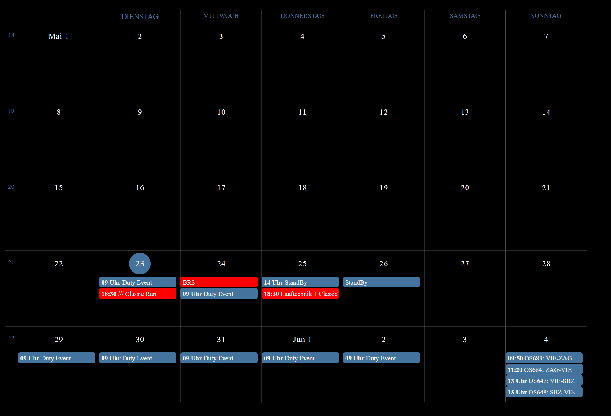

            Habe ein altes Android Tablet, das kann aber Javascript nicht wirklich anzeigen in der fully app oder wallpanel.
            Der Kalender wird im VIS Editor angezeigt und in jedem Browser aber auf dem Endgerät nicht in den apps
            Somit ist das ein Workaround um mir den Kalender ansehnlich einzublenden.
            so sollte er aussehen: bleibt allerdings leer als wäre nichts.

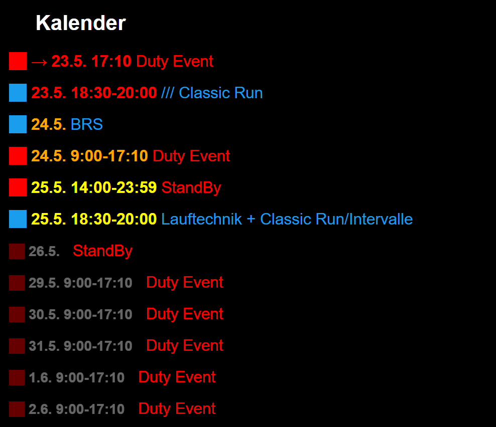

            und die Lösung jetzt ist mehr als hässlich:

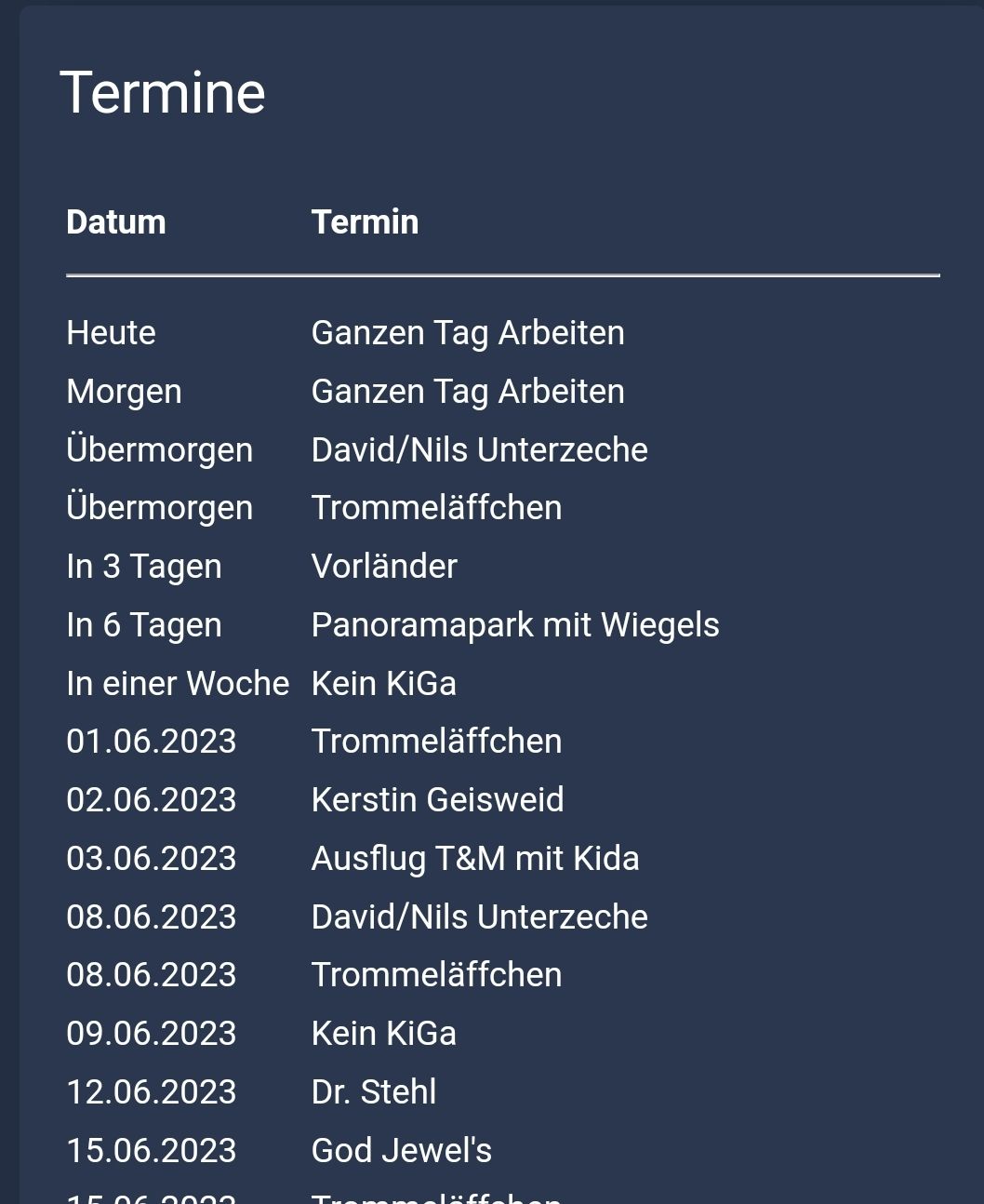

              Ich würde mir vermutlich mit HTML eine Tabelle basteln die ansehnlich ist.
              Ist nicht sooo komplex.
              Ich hab es im Moment so, ist allerdings auch für das Smartphone optimiert und deshalb sehr einfach gehalten.
              Curtis777 1 Reply Last reply Reply Quote 0

                        @david-g Bei mir kommen 3 Kalender zusammen.
                        Alle Farbcodiert.
                        Sieht momentan So in der VIS aus.
                        MAn sieht allerdings nicht sofort wann welches Event ist daher eher eine Provisorische Lösung.
