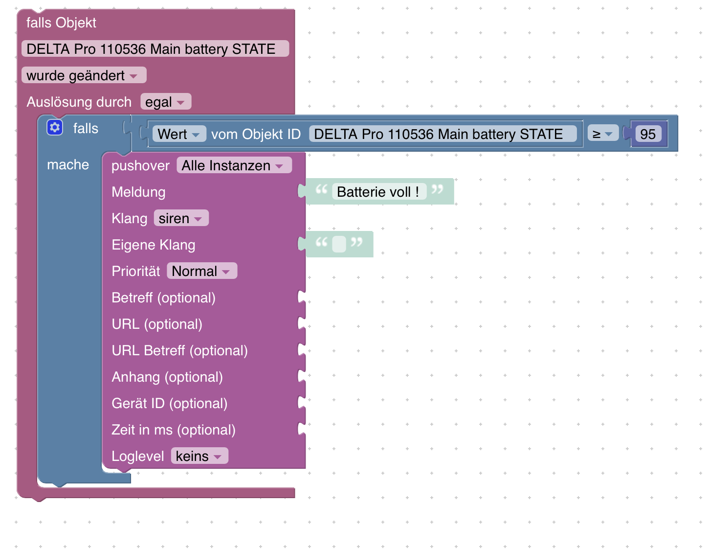

      ich möchte eine Nachricht bekommen per Pushover wenn meine Batterie 95% erreicht hat, funktionier eigentlich, aber leider hört das Skript nicht auf Nachrichten zu senden wenn die 95% und mehr erreicht sind.
      Ich muss irgendwie das Skript dazu bringen nur eine Nachricht zu senden bei erreichen der 95%, aber wenn es unter 94% fällt dann wieder bei 95% eine neue Nachricht.
      Kann einer helfen?
      Momentan sieht es so aus:
      viele Grüße
      MZ

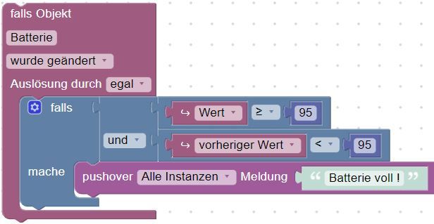

        paul53 @zariomahn last edited by paul53
        @zariomahn sagte: nur eine Nachricht zu senden bei erreichen der 95%, aber wenn es unter 94% fällt dann wieder bei 95% eine neue Nachricht.
        EDIT: Ändere die Überschrift: Es wird kein Skript gestoppt, sondern nur die Nachrichtenflut.

          zariomahn @paul53 last edited by
          Hallo Paul,
          vielen Dank, funktioniert bestens.
          viele Grüße
