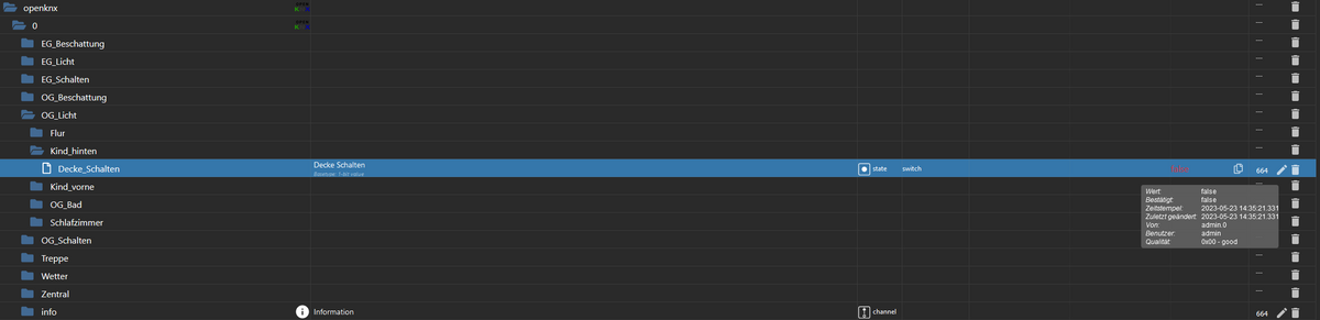

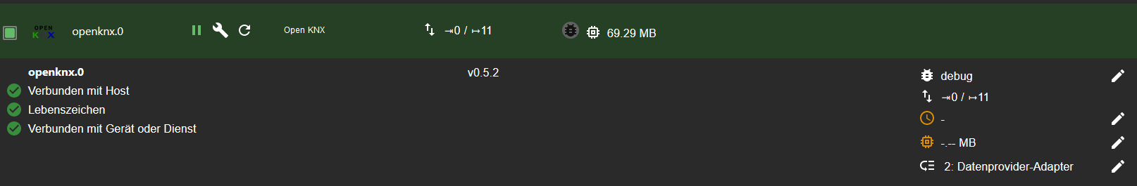

      ich beschäftige mich gerade mit ioBroker und dem OpenKNX Adapter, weil ich gerne meine KNX Installation in Zukunft über eine Visualisierung auf meinem Tablet steuern möchte. Ich habe den ioBroker auch erfolgreich installieren können und auch der "OpenKNX" Adapter wurde schon installiert.
      Ich habe auch über die Einstellungsebene meine Projekt aus der ETS5 Software importiert und auch diese wurden "anscheinend" korrekt importiert:
      Jetzt wollte ich für ein Objekt einfach einmal manuell den Zustand ändern und dadurch nach meinen Verständnis auch das "Licht" beispielsweise einschalten. Mein Problem ist jetzt aber, dass ich den Wert den ich sende vom Adapter nicht bestätigt bekomme. Wenn ich das richtig verstanden habe, wird ein Wert der nicht bestätigt ist vom Adapter überprüft und dann entsprechend bestätigt und dann sollte sich doch eigentlich Beispielsweise das "Licht" einschalten?
      Jetzt weiß ich nicht ob ich ggf. etwas Grundlegendes vergessen habe oder ob ich noch etwas konfigurieren muss. Kann mir einer von euch dabei weiterhelfen?
        tombox @smej last edited by
        @smej
        unbestätigt Werte werden vom Nutzer an das Gerät gesendet
        bestätigte Werte sind Werte die vom Gerät kommen
        Je nach Implementierung muss nicht unbedingt eine Bestätigter Werte vom Gerät zurück kommen. Gerade bei KNX gibt es auch meist ein Wert zum setzen und ein Wert zum empfangen.
        Bei openKNX werden diese beide Werte via Alias als ein Wert zusammengeführt
