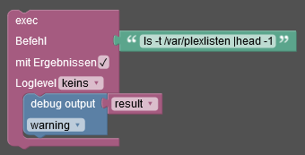

      Der Ansatz funktioniert schon mal:
      Ordner vom Tautulli gemountet und den Inhalt nach der neusten Datei (Ordner) durchsucht
      ls -t /var/plexlisten |head -1
      Blockly:
      Im LOG der Ordner:
      Library - Filme - All [7].20230519175902
      Dies wäre korrekt ist aber nur der neuste Ordner und nicht das File.
