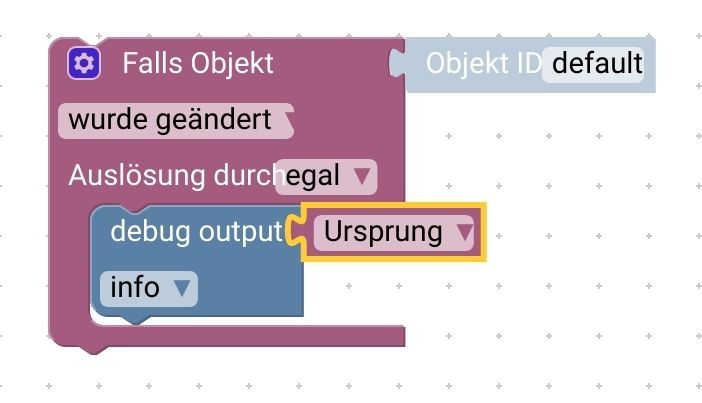

                    @paul53 gibt es den state.c auch per blockly-element? ich habe dort bisher nur state.q gefunden... 🤔 wenn nein, wie komme ich in einem blockly da ran? danke für den Tip, habs gefunden und werde es testen be5c2e99-160a-4619-b554-b18f40b7783d-image.png

                        @paul53 @Homoran nochmal Danke für Eure Tipps. 🙏 iQontrol liefert als "Ursprung" "system.adapter.web.0" damit kann ich die Quelle gut unterscheiden gegenüber den Scripten.
