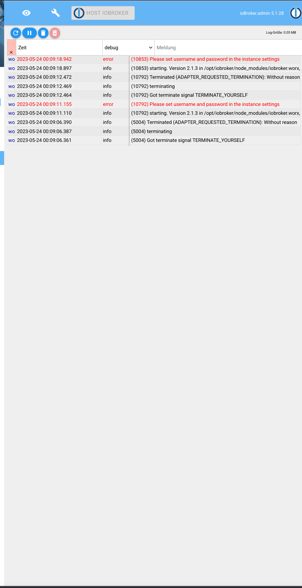

      Hallo, habe heute den Worx Adapter installiert
      und beim öffnen der Einstellungen des Adapters wird nur "File index.html not found" angezeigt. Adapter ist gelb. Kann mir da jemand weiterhelfen?
      Log zeigt Folgendes...
      T haselchen ? Thomas Braun 4 Replies Last reply Reply Quote 0
