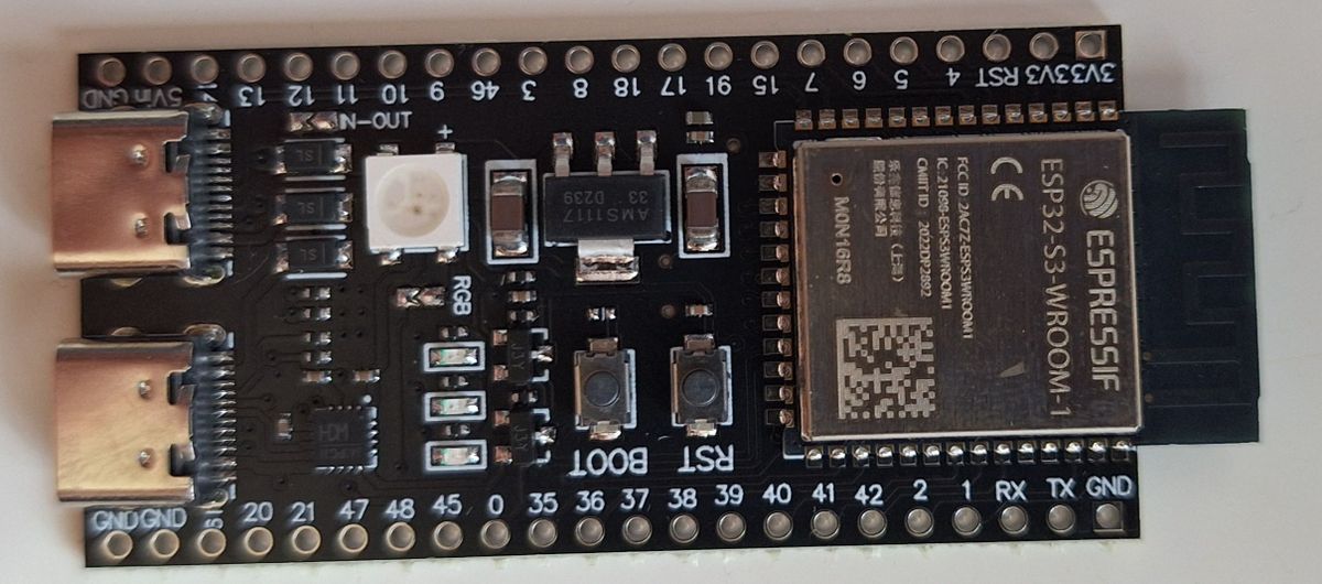

      Zuerst habe ich es mit ESP32 Dev Kit v4 versucht, geht zwar, aber eher schlecht als recht. Zu wenig Leistung.
      Daher habe ich nun 3x ESP32-S3 DevKit C (16MB Flash / 8MB PSRAM) dazu geordert.
      Diese sind nicht ganz einfach zu bekommen, aber über ebay bekommt man fast alles 🙂
      !!! Wichtig ist der PSRAM !!!

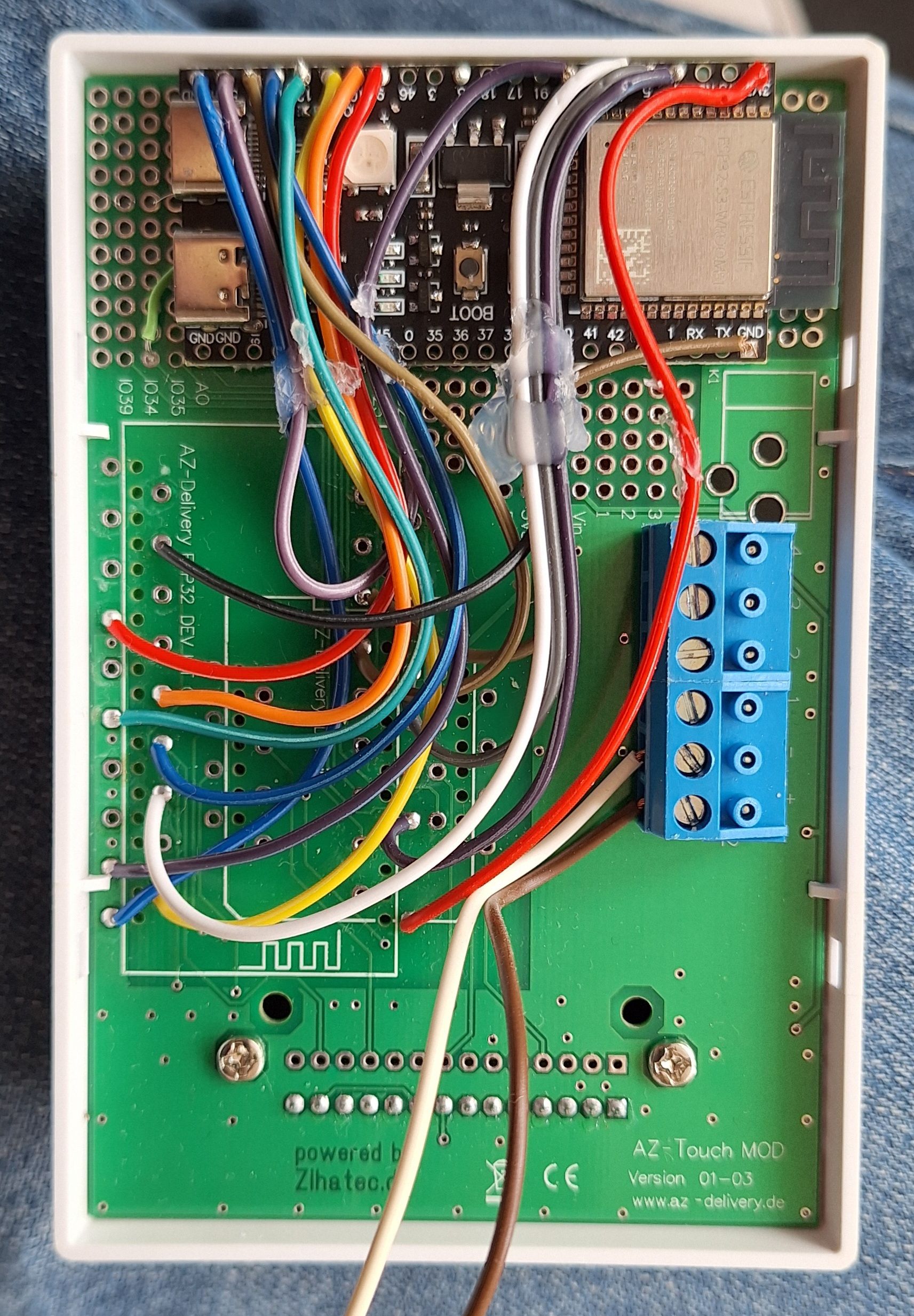

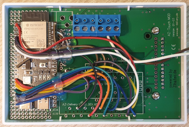

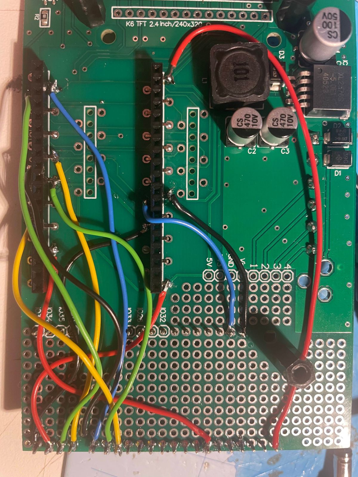

      Da die Pinouts nicht mit der AZ-Touch Platine kompatibel ist, muss hier alles von Hand gelötet werden. War aber nicht allzu schwierig.

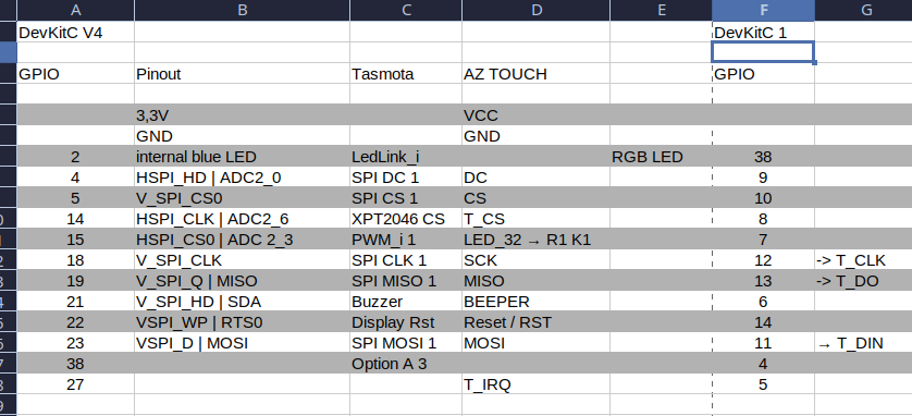

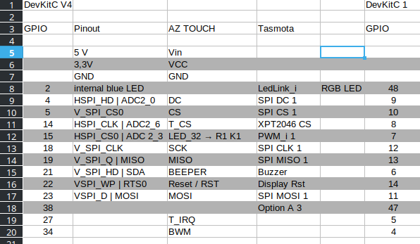

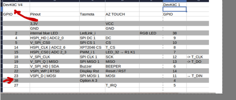

      Nach einigem rumsuchen und vergleichen habe ich mir eine Tabelle erstellt, für das richtige Mapping.
      Dazu müssen die Kontakte vom ESP32 (Pinouts auf dem AZ-Touch) auf die Pinouts vom ESP32-S3 übertragen werden.

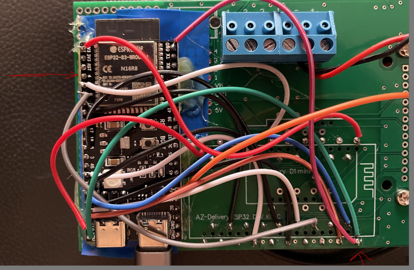

      Hier meine Tabelle, und ein Bild der fertigen Verdrahtung:
      Ich habe zusätzlich noch einen AM312 (PIR) ins Gehäuse geklebt, damit das Display Automatisch AN/AUS geht.
      Damit passt dann schonmal die Hardware.

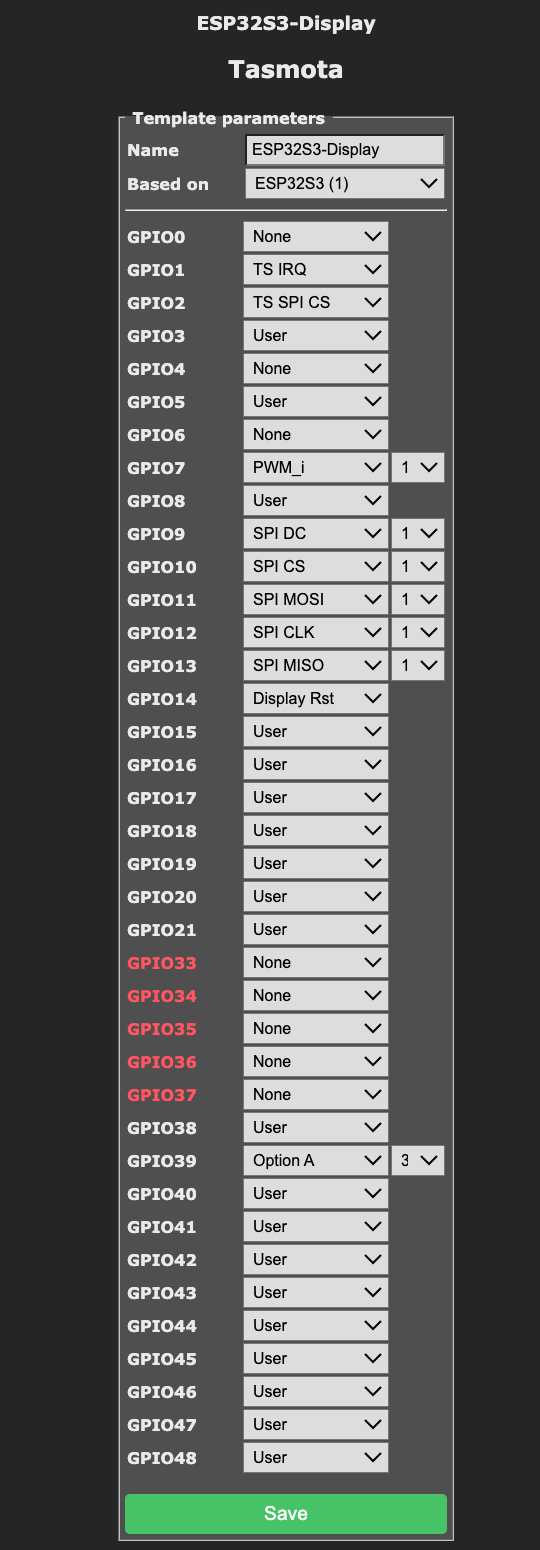

      Hier die Tasmota Vorlage:
      {"NAME":"Display","GPIO":[1,1,1,1,164,1,480,448,7264,800,768,704,736,672,1024,1,1,1,1,1,1,1,0,0,0,0,0,1,1,1,1,1,1,1,1,1,6210,1],"FLAG":0,"BASE":1}

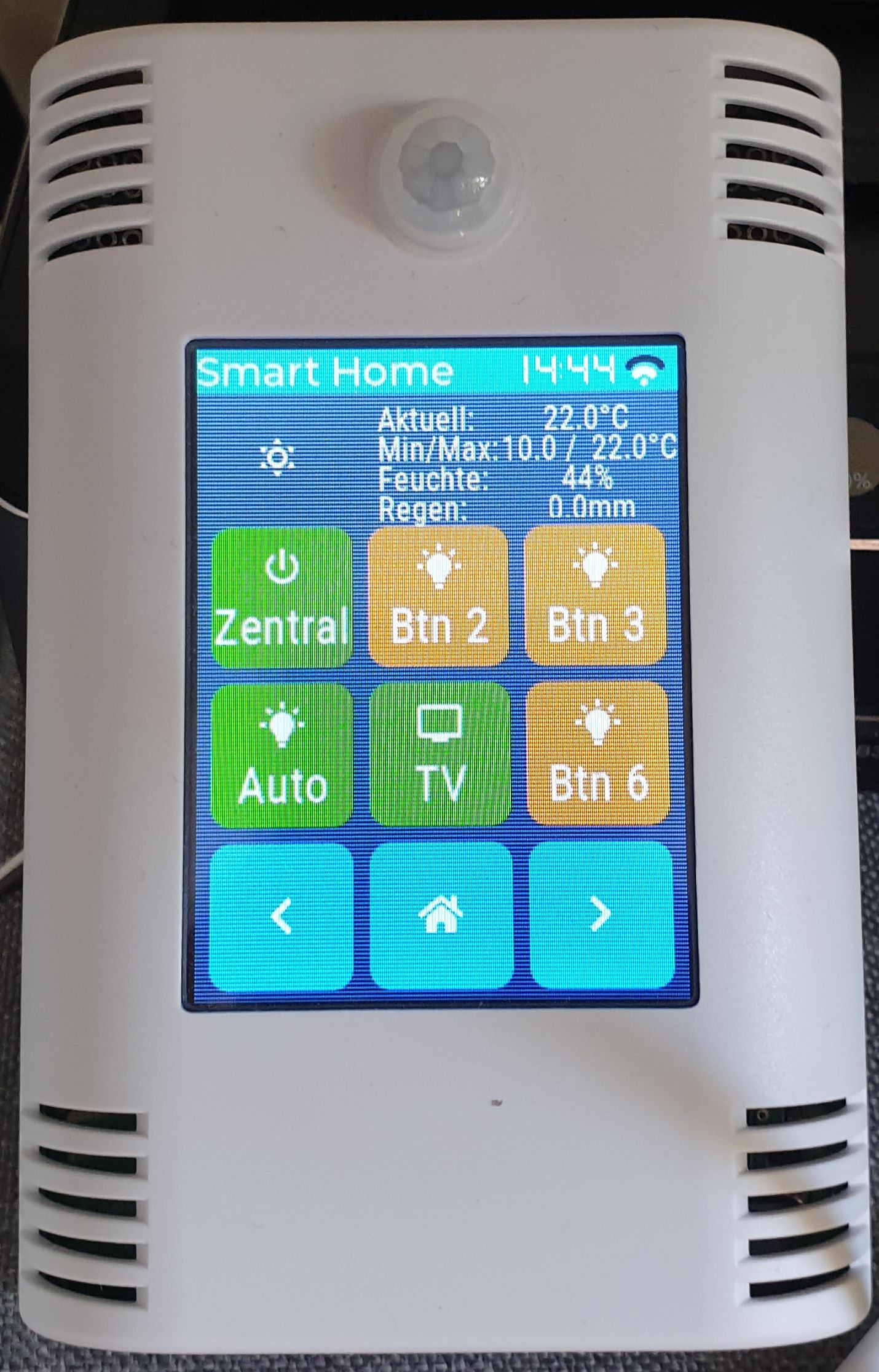

      solltet ihr keine BWM benutzen, ist der obere Teil für eine Touch Steuerung.
      pages.jsonl
      Bei den Buttons wird der Status per MQTT abgefragt und farblich gekennzeichnet.
      Auch das Senden der Befehle erfolgt via MQTT.

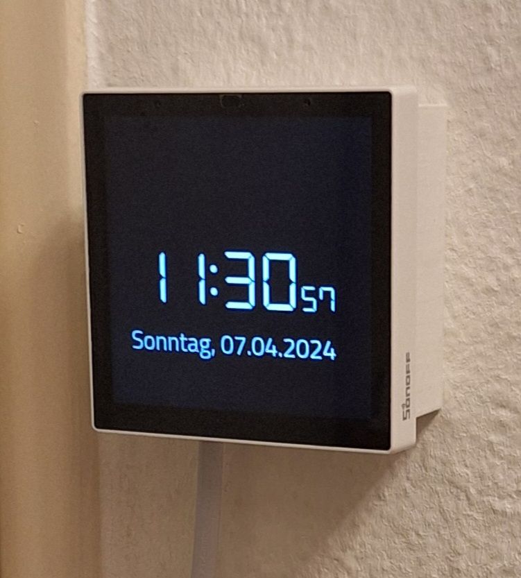

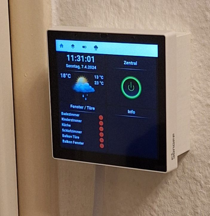

          Mittlerweile habe ich mir ein Sonoff NSPanelPro gekauft 🙂
          Aber ich versuche dir trotzdem mal zu helfen 😉

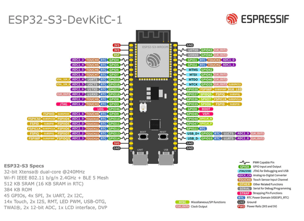

            Ich benutze diese NodeMCU - ESP32-S3 DevKit C (16MB Flash / 8MB PSRAM)
            aber ich bekomme wie gesagt kein Bild, aber wenn du auch aufgegeben hast, macht es für mich auch keinen Sinn dort weiter zu machen.
            Aber ich hätte schon gern gewusst, was es mit der GPIO 38 auf sich hat, damit meinst du sicherlich PIN 38 als GND, 0f41076e-a120-447c-925c-f042db4da836-grafik.png
            Was waren deine nachfolgenden Probleme - läuft es mit dem SONOFF NSPanelPro besser? -
            Bass-T 1 Reply Last reply Reply Quote 0

              Das NSPanelPro läuft mit Android, und war für rund 90€ im Angebot.
              Dazu ein AP Gehäuse gedruckt. Das hängt jetzt bei mir an der Wand und funktioniert soweit ganz ordentlich 😉

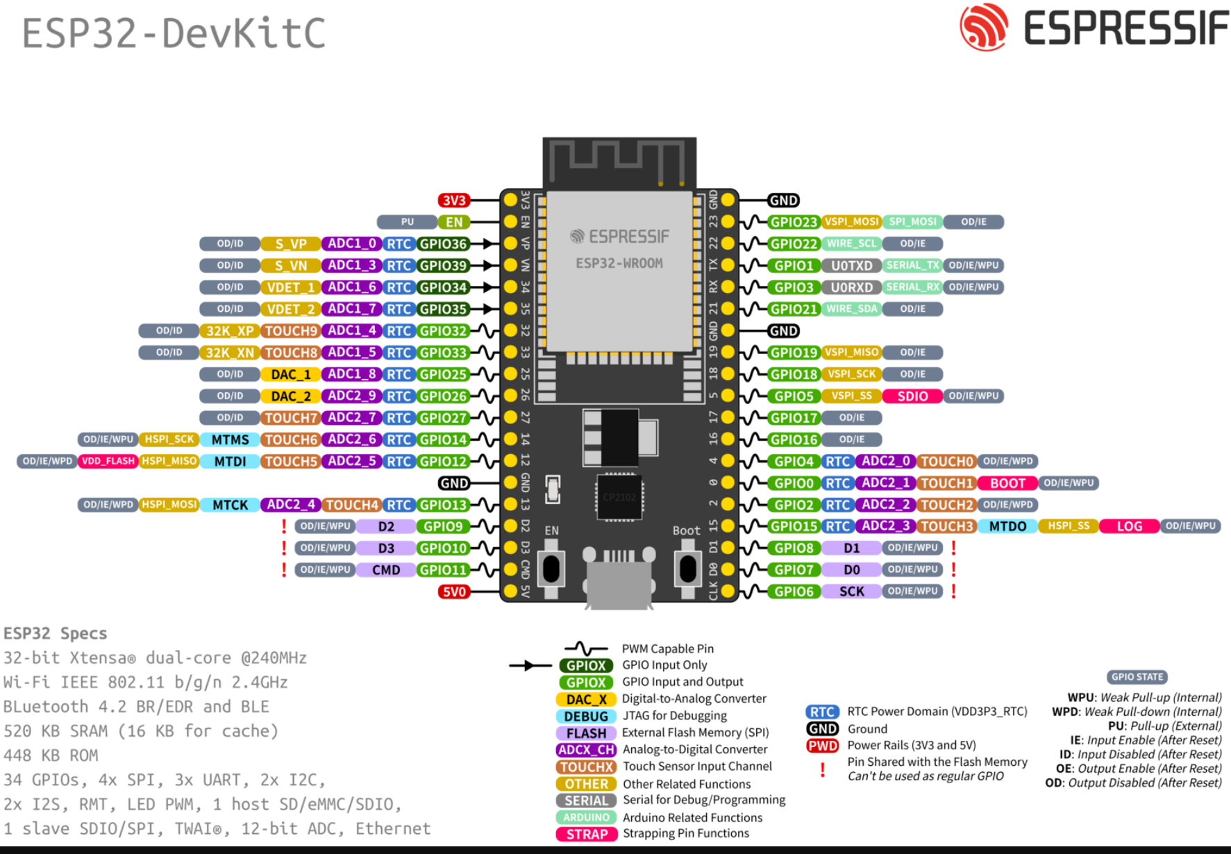

                    IOB2023 @Bass-T last edited by IOB2023
                    @bass-t sagte in AZ-Touch mit ioBroker:
                    38 - ist ein IO - kein Ground
                    hier ist 38 Ground im Device KIT C4 geht dann nach GPIO 4 auf den ESP32-S3 DevKit C - laut der Tabelle
                    Bass-T 2 Replies Last reply Reply Quote 0

                        am ende spielt es keine rolle. Es geht ja um "Option A3" in den Tasmota settings.
                        Es muss einfach ein unbenutzer GPIO sein (nicht Verdrahtet) 😉

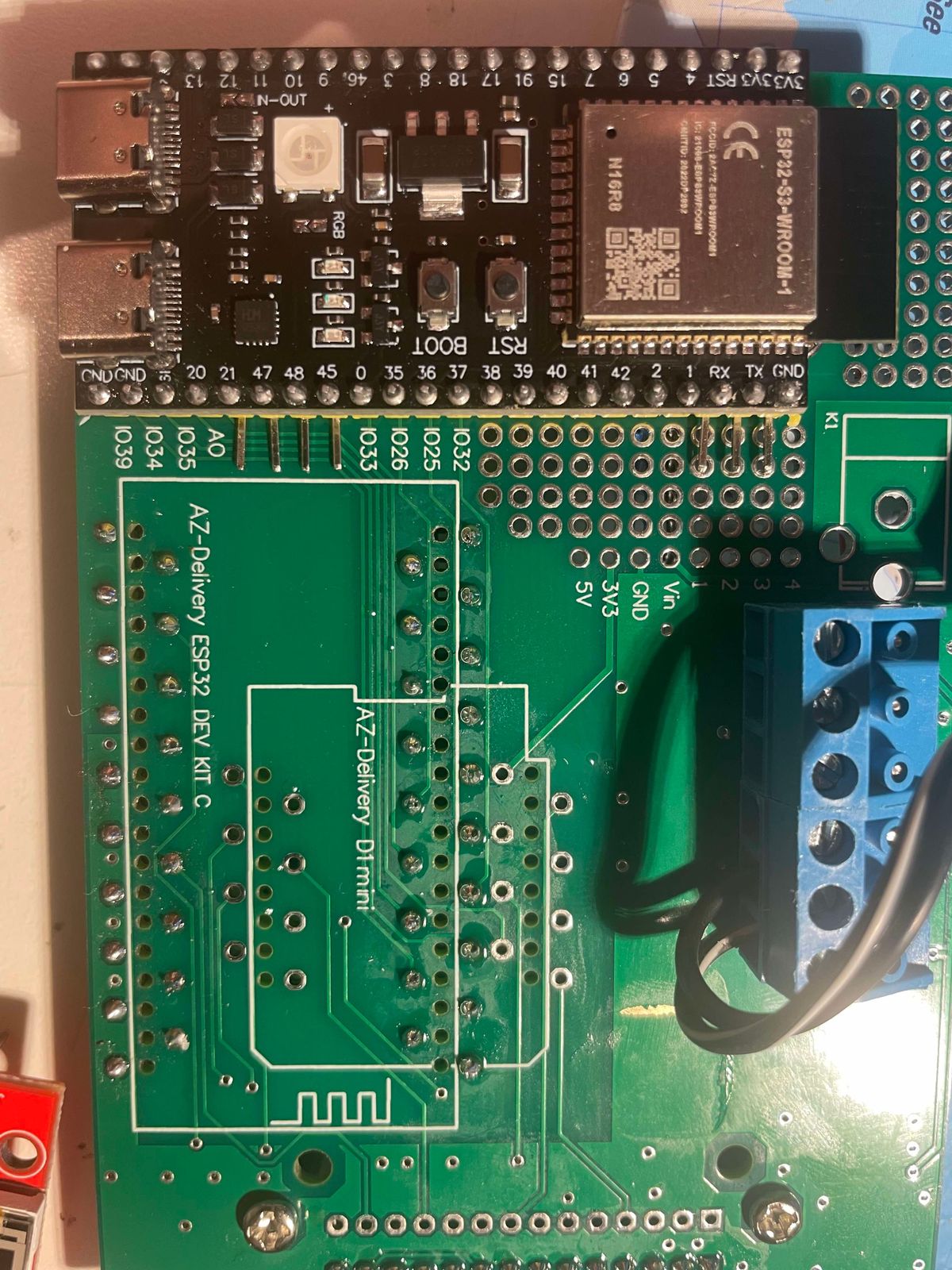

                            Du brauchst die rechte zuordnung 😉
                            links ist das original modul (was direkt drauf gesteckt werden kann (ohne extra verdrahtung)
                            rechts ist die zuordnung mit dem S3 PSRam modul 😉
                            • Bass-T
                              Bass-T @IOB2023 last edited by
                              @iob2023
                              Noch etwas: du musst aufpassen!
                              Verwechsle nicht PIN mit GPIO 😉
                              In meiner Liste ist die Zuordung auf den IO's nicht PIN 😉
                              Das V4 Modul habe ich aufgelistet, um die Veränderung sichtbarer zu machen 🙂

                                "Du brauchst die rechte zuordnung "
                                ja, wegen den zu benötigten Brücken die gelötet werden müssen,
                                laut deiner Tabelle GPIO 38, nicht PIN das ist richtig, den GPIO 38 gibt es aber nicht laut Datenblatt, deswegen die Frage, also irgend einen anderen nicht
                                benutzten GPIO benutzen!
                                • Bass-T
                                  @iob2023
                                  P4 ist IO5 -> T_IRQ (beim V4 war es der IO27/Pin27)
                                  demnach P4 von Modul auf obere reihe Pin 11. von rechts 😉

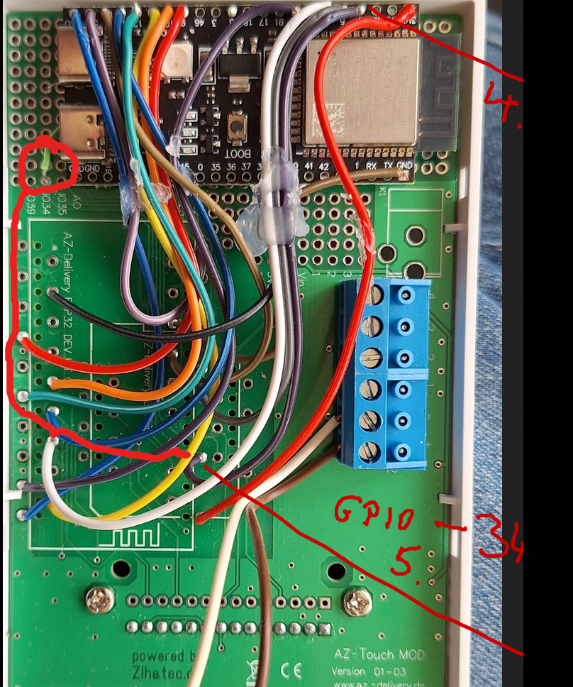

                                    • Bass-T
                                      Bass-T last edited by Bass-T
                                      da ist irgendwo noch der wurm drin ???
                                      mom mal, ...
                                      hier ist noch das schema vom panel:
                                      AZ-Touch MOD schematic V01-03-01.pdf
                                      I 2 Replies Last reply Reply Quote 0

                                        @bass-t
                                        auf GPIO 34!
                                            @iob2023
                                            jetzt hab ichs wieder 🙂
                                            IO34 ist auf der Platine hoch gebrückt (oben rechts). Da hängt der PIR (BWM) drauf 🙂
