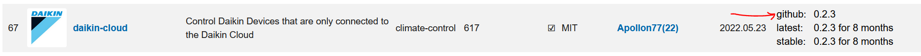

          JoergH @apollon77 last edited by
          @apollon77 Vielleicht bin ich zu doof, aber auf Github ist doch die v0.2.3 ?

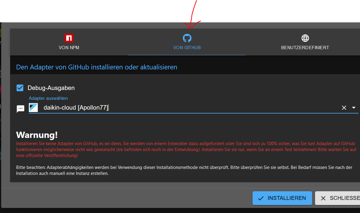

          • Glasfaser
            Glasfaser @JoergH last edited by Glasfaser
            @joergh
            Die GitHub Version wurde dazu angepasst , also nach dieser Aufforderung kannst du sie installieren ..
            Apollon77 committed Apr 5, 2023
            https://github.com/Apollon77/ioBroker.daikin-cloud/commit/03b831dac009b1d9cd0a7399f7e9a38486d06d19
            0 Apollon77 committed to Apollon77/ioBroker.daikin-cloud
            * update deps

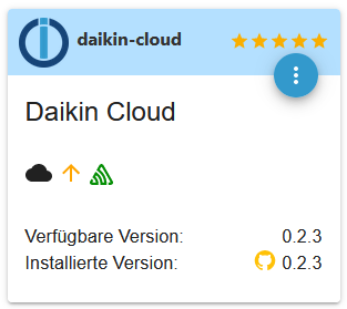

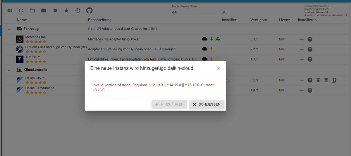

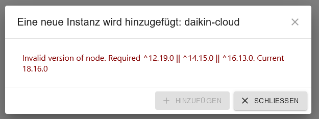

              JoergH @Glasfaser last edited by JoergH
              @glasfaser
              Ich sehe keine "Aufforderung"...
              Wenn ich sie über die Katze aus Github installieren will, dann warnt er, dass sie mit nodejs 18.x nicht läuft...soll ich das einfach ignorieren?
              Wenn ich sie installiere, lässt sich jedoch keine Instanz hinzufügen..
              • Glasfaser
                @joergh
                Nutze Ihn nicht ...
                Funktioniert doch !?
                aea32ed7-4589-4a9b-94a8-56167a4cd867-grafik.png .
                $ iobroker url Apollon77/ioBroker.daikin-cloud --host iobroker --debug
                install Apollon77/ioBroker.daikin-cloud
                NPM version: 9.5.0Installing Apollon77/ioBroker.daikin-cloud... (System call)
                204 packages are looking for funding run `npm fund` for details
                upload [6] daikin-cloud.admin /opt/iobroker/node_modules/iobroker.daikin-cloud/admin/admin.d.ts admin.d.ts video/mp2t
                upload [5] daikin-cloud.admin /opt/iobroker/node_modules/iobroker.daikin-cloud/admin/daikin-cloud.jpg daikin-cloud.jpg image/jpeg
                upload [4] daikin-cloud.admin /opt/iobroker/node_modules/iobroker.daikin-cloud/admin/daikin_logo.jpg daikin_logo.jpg image/jpeg
                upload [3] daikin-cloud.admin /opt/iobroker/node_modules/iobroker.daikin-cloud/admin/index_m.html index_m.html text/html
                upload [2] daikin-cloud.admin /opt/iobroker/node_modules/iobroker.daikin-cloud/admin/style.css style.css text/css
                upload [1] daikin-cloud.admin /opt/iobroker/node_modules/iobroker.daikin-cloud/admin/warning.png warning.png image/png
                upload [0] daikin-cloud.admin /opt/iobroker/node_modules/iobroker.daikin-cloud/admin/words.js words.js application/javascript
                Process exited with code 0

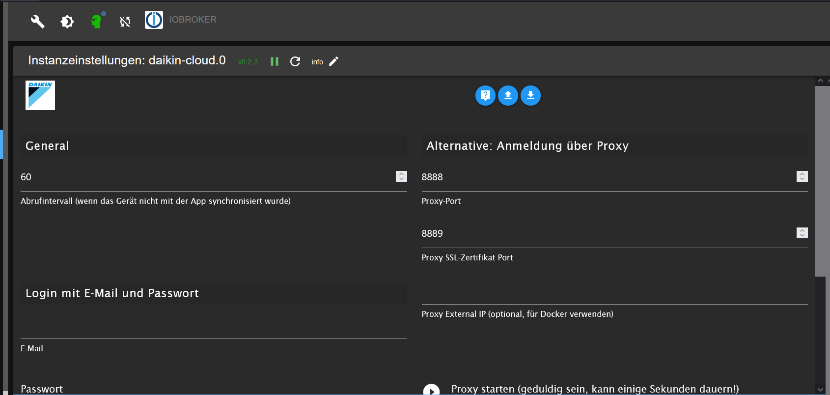

                  @glasfaser Ja, über die console...da kenne ich aber die Befehle nicht. Wie frage ich denn den hostnamen ab?
                  • Glasfaser
                    @joergh sagte in Daikin Cloud Adapter nodejs18:
                    Was für eine Konsole , welche Befehle
                    alles über den Admin installiert
                      @glasfaser
                      Wo siehst Du denn die Ausgaben die Du gepostet hast?
                      Bei mir erscheint da eben nur das Fenster mit dem Hinweis, dass ich keine Instanz hinzufügen kann.
                            @glasfaser Achso...ja, wie gesagt der Adapter ist installiert, aber wenn ich eine Instanz hinzufügen will erscheint das Fenster.

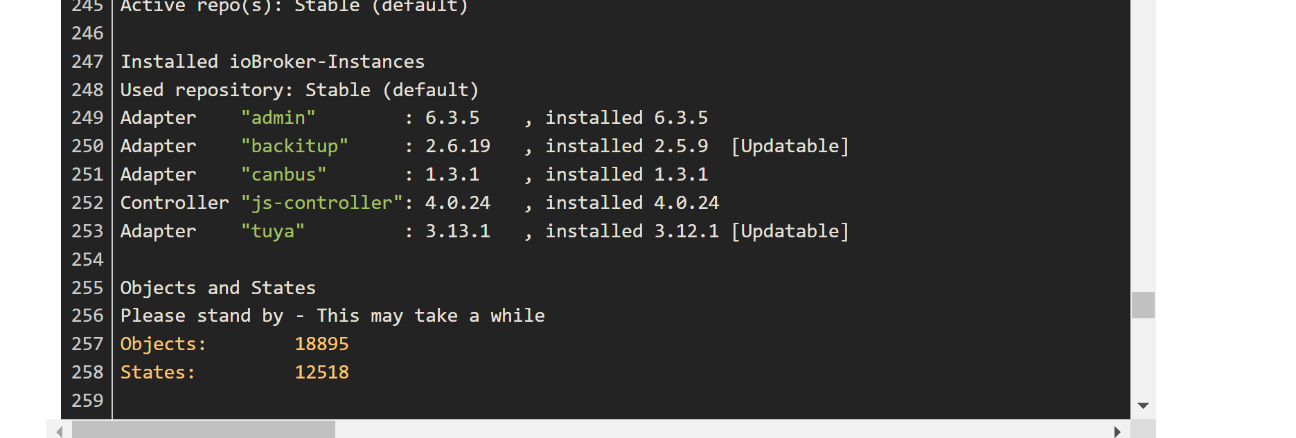

                              Zeige die Full-Ausgabe von
                              iob diag
                                @glasfaser
                                Skript v.2023-04-16
                                *** BASE SYSTEM ***

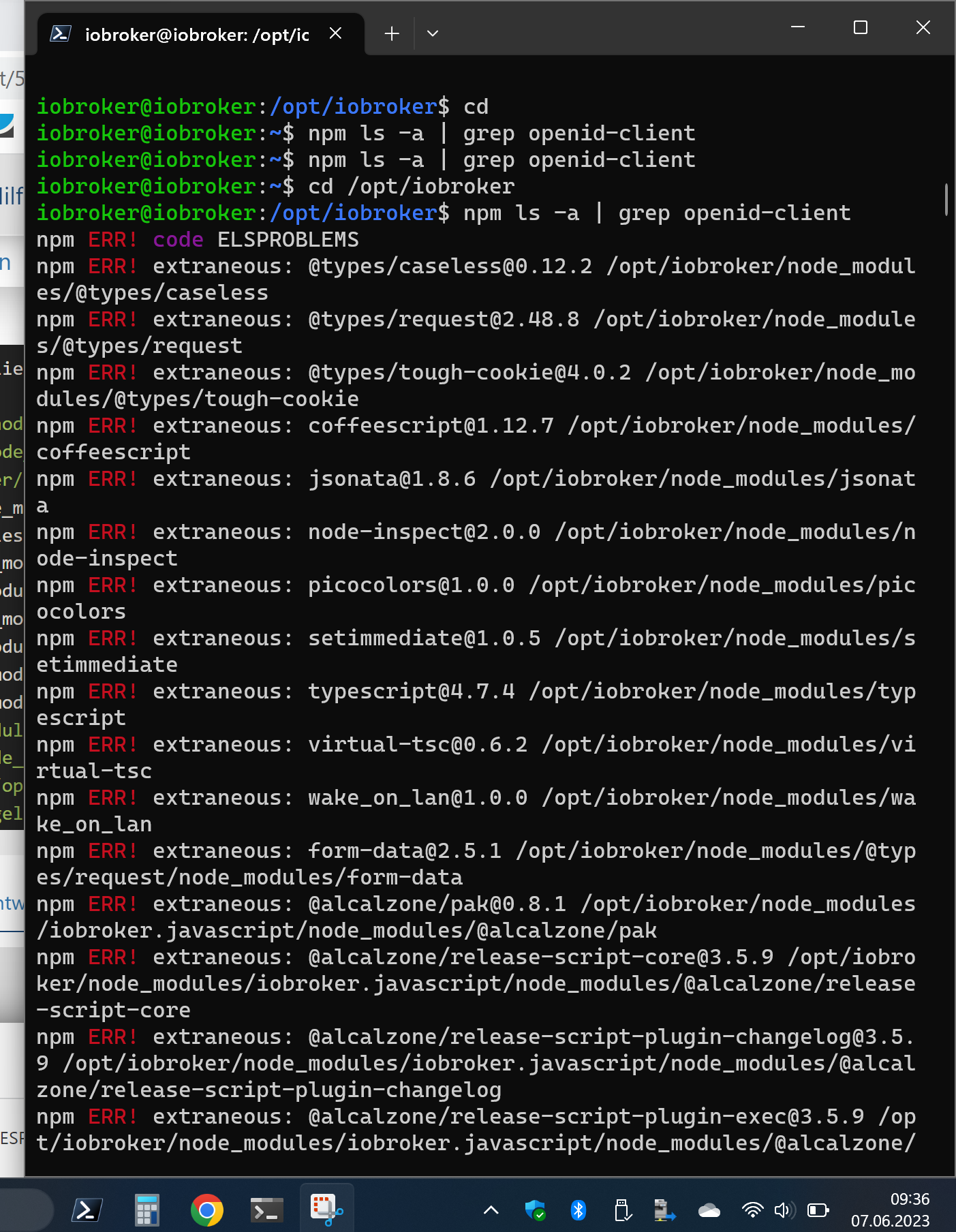

                                      Thomas Braun Most Active @JoergH last edited by
                                      @joergh
                                      Die doppelte Zeile löschen.
                                        JoergH @Thomas Braun last edited by
                                        @thomas-braun Ok, danke. War ja nur eine 🙂
                                          @joergh
                                          cd /opt/iobroker
                                          npm ls
                                            @thomas-braun
                                            iobroker.inst@3.0.0 /opt/iobroker
                                            ├── buffer-shims@1.0.0 extraneous
                                            ├── decimal.js@10.4.3 extraneous
                                            ├── futoin-hkdf@1.4.3 extraneous
                                            ├── homebridge-plugin-wrapper@3.2.0 extraneous
                                            ├── iobroker.admin@6.3.5
                                            ├── iobroker.backitup@2.6.19
                                            ├── iobroker.birthdays@2.2.0
                                            ├── iobroker.daikin-cloud@0.2.3 (git+ssh://git@github.com/Apollon77/ioBroker.daikin-cloud.git#03b831dac009b1d9cd0a7399f7e9a38486d06d19)
                                            ├── iobroker.denon@1.15.0
                                            ├── iobroker.discovery@3.1.0
                                            ├── iobroker.dwd@2.8.3
                                            ├── iobroker.exchangerates@0.0.14
                                            ├── iobroker.fb-checkpresence@1.1.26
                                            ├── iobroker.firetv@1.0.0
                                            ├── iobroker.fullybrowser@2.1.2
                                            ├── iobroker.go-e@1.0.27
                                            ├── iobroker.ham@5.3.1
                                            ├── iobroker.hm-rega@3.0.46
                                            ├── iobroker.hm-rpc@1.15.16
                                            ├── iobroker.ical@1.13.2
                                            ├── iobroker.icons-addictive-flavour-png@0.1.0
                                            ├── iobroker.icons-icons8@0.0.1
                                            ├── iobroker.icons-material-png@0.1.0
                                            ├── iobroker.icons-material-svg@0.1.0
                                            ├── iobroker.icons-mfd-png@1.1.0
                                            ├── iobroker.icons-mfd-svg@1.1.0
                                            ├── iobroker.influxdb@3.2.0
                                            ├── iobroker.info@1.9.26
                                            ├── iobroker.javascript@6.1.4
                                            ├── iobroker.js-controller@4.0.24
                                            ├── iobroker.mielecloudservice@6.5.4
                                            ├── iobroker.mihome-vacuum@3.9.5
                                            ├── iobroker.modbus@5.0.11
                                            ├── iobroker.mqtt@4.0.7
                                            ├── iobroker.netatmo-crawler@0.8.1
                                            ├── iobroker.octoprint@4.0.0
                                            ├── iobroker.odl@2.0.5
                                            ├── iobroker.openweathermap@0.3.3
                                            ├── iobroker.pollenflug@1.0.6
                                            ├── iobroker.powerfox2@0.0.12
                                            ├── iobroker.pvforecast@2.3.0
                                            ├── iobroker.renault@0.0.17 (git+ssh://git@github.com/TA2k/ioBroker.renault.git#83425a80b23e2ae84ec1768b0fd1024ae3b557aa)
                                            ├── iobroker.sayit@1.12.3
                                            ├── iobroker.schoolfree@1.1.1
                                            ├── iobroker.shelly@6.3.1
                                            ├── iobroker.sourceanalytix@0.4.14 (git+ssh://git@github.com/DrozmotiX/ioBroker.sourceanalytix.git#b9a3db457ac1a6e1ef4b7ab6edcfddc0388e4b19)
                                            ├── iobroker.telegram@1.15.2
                                            ├── iobroker.tesla-motors@1.3.2
                                            ├── iobroker.trashschedule@2.2.0
                                            ├── iobroker.vaillant@0.1.2
                                            ├── iobroker.vis-canvas-gauges@1.0.1
                                            ├── iobroker.vis-fancyswitch@1.1.0
                                            ├── iobroker.vis-google-fonts@1.0.4
                                            ├── iobroker.vis-hqwidgets@1.3.0
                                            ├── iobroker.vis-icontwo@0.93.0
                                            ├── iobroker.vis-inventwo@3.3.1
                                            ├── iobroker.vis-justgage@1.0.2
                                            ├── iobroker.vis-material-advanced@1.7.2
                                            ├── iobroker.vis-plumb@1.0.2
                                            ├── iobroker.vis-rgraph@0.0.2
                                            ├── iobroker.vis-timeandweather@1.2.2
                                            ├── iobroker.vis-weather@2.5.6
                                            ├── iobroker.vis@1.4.16
                                            ├── iobroker.web@4.3.0
                                            ├── mock-require@3.0.3 extraneous
                                            ├── node-persist@0.0.11 extraneous
                                            ├── q@1.1.2 extraneous
                                            ├── remove-trailing-separator@1.1.0 extraneous
                                            └── string-argv@0.3.1 extraneous
