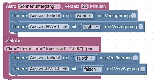

      Als Beispiel eines der Skripte, funktionierte letztens beim ausschalten nicht.

            • MartinP
              MartinP last edited by
              ich kenne dieses Format ( ("time" ("exactTime" ....) für den "Aus" Zeitplan nicht, bei mir stünde dort
              0 23 * * *
              als Parameter ....
              Um Herauszufinden, ob der Aus-Zeitplan nicht aufgerufen wurde, oder die beiden "steuere" Anweisungen ins Leere geschossen haben, würde ich Debug-Ausgaben einbauen

                  @MartinP - genau das ist ja scheinbar der CRON und nicht wie bei mir über den Wizard eingegeben.
