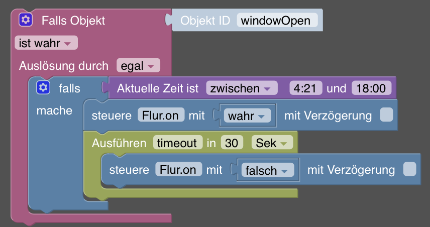

      ich habe ein sehr komisches problem...
      ich möchte gerne, sobald ich nach hause komme, es zwischen (in dem bsp.) 16:21 und 18:00 Uhr ist, dass mein Flur Licht für 30 sek. eingeschaltet wird. Ohne den trigger aktuelle Zeit funktioniert es.
      Mit trigger klappt es nur wenn ich für 16:21 - 4:21 schreibe. wenn ich die 18 Uhr als 6 Uhr schreibe, funktioniert es wiederum nicht. Habe ich hier einen Fehler gemacht oder bin ich einfach zu blöd?

        @sebastian-0 sagte: klappt es nur wenn ich für 16:21 - 4:21 schreibe.
        Das wäre falsch! Stimmt die Zeitzone im OS unter dem ioBroker läuft?
        Was ergibt rechts im Log?

          daran habe ich gar nicht gedacht... abgesehen davon, dass die Uhrzeit 2 stunden zurückgeht, sollte das Uhrzeitformat aber ja passen.
            paul53 @Sebastian 0 last edited by
            @sebastian-0 sagte: Uhrzeit 2 stunden zurückgeht
            Das ist UTC. Wenn die Zeitzone richtig eingestellt wird, klappt es auch mit der Uhrzeit-Prüfung.
            Sebastian 0 1 Reply Last reply Reply Quote 1
            • Sebastian 0
              Sebastian 0 @paul53 last edited by
              danke dir! das wars! nun klappts 🙂
