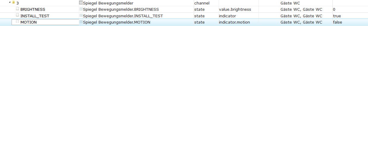

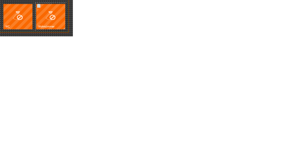

      ich möchte gerne im Metro Style eine Bewegung des Bewegungsmelders anzeigen lassen. Leider scheine ich irgendetwaas daran nicht verstanden zu haben, denn das Icon/Farbe wechselt leider nicht mit der variabele Motion des Bewegungsmelders mit.
      Ich möchte:
      Icon keine Bewegung - Farbe grün
      Icon Bewegung - Farbe orange
      Batteriesymbol um den Zustand der Batterien anzuzeigen immer vorhanden

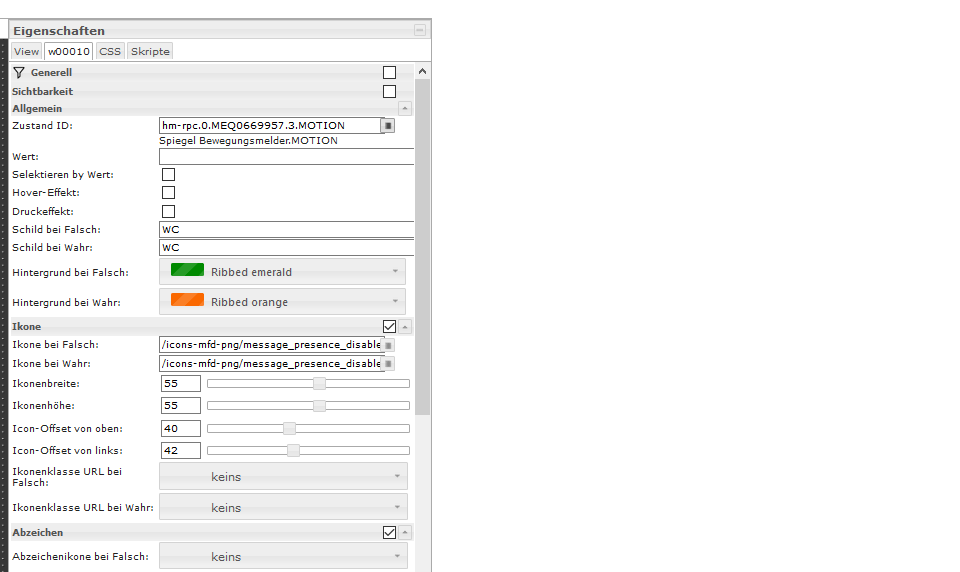

      Hier meine Einstellungen:
      Kann mir da jemand einen Tipp geben was schief läuft?

        dein Screenshots sind nicht ganz aufschlußreich, da wesentliche Teile fehlen (Fenster zu schmal). Es sieht aber schon mal gut aus.
        Endet die Objekt ID des Homematic-Bewegungsmelders tatsächlich auf .MOTION ?

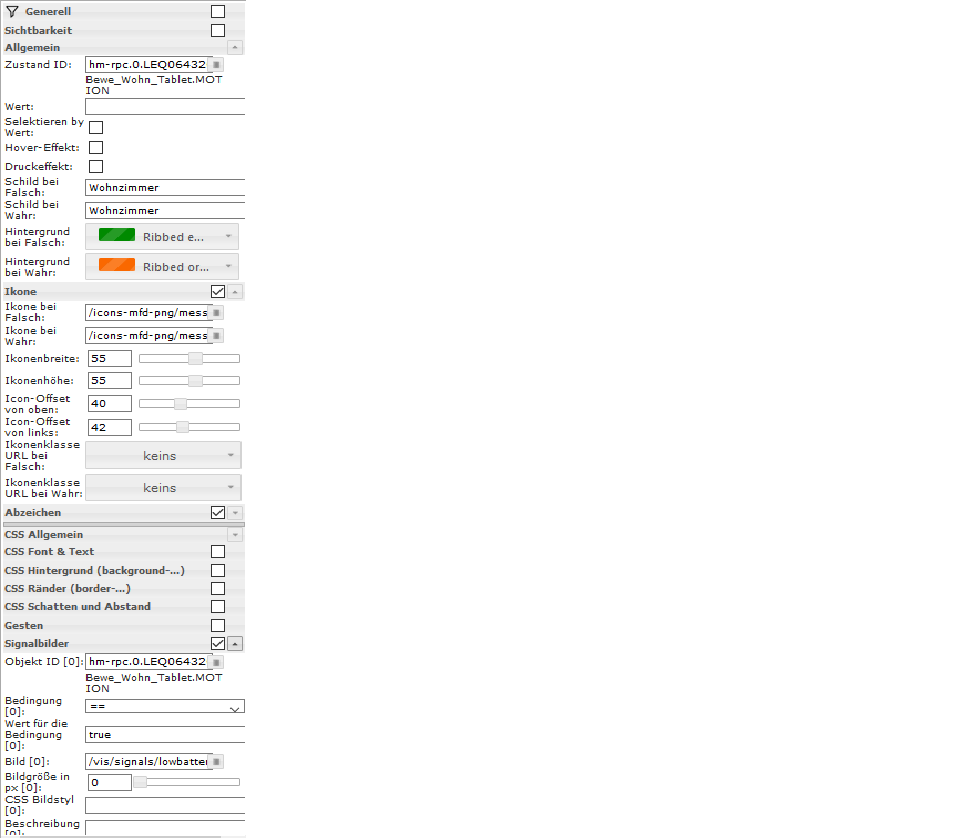

        Beim Signalbild hast du auch .MOTION hast Trigger angegeben, du willst doch aber das Batterie-Icon bei .LOWBAT anzeigen lassen, oder? Also nimm den .LOWBAT Datenpunkt.
        Und schließlich: Die Änderungen des Datenpunkts werden nicht im Edit-Modus von VIS angezeigt. Du musst die Runtime-Anzeige starten (ganz oben rechts auf das kleine Play-Dreieck drücken).

          danke für deine Hinweise, ich habe den .lowbat nun geändert. Jetzt sollte die Batterie angezeigt werden.
          Der Motion punkt ist allerdings die einzige Variable die ich gefunden habe die den Status wiedergibt oder sehe ich das falsch?

            Ich sehe jetzt keine Fehler. Hier mal meine Einstellungen. Kannst dann auch mal eine Farbe bei "Falsch" eintragen. Vielleicht hilft das:

              welches Metro widget hast du da genutzt? Scheinbar nicht das State Widget oder?
              Gruß Sven
                Sven2013 last edited by
                Habe die Richtige Lösung gefunden, ich aheb immer das State widdget genommen, deshalb hat es nicht geklappt.
                String währe es gewesen 🙂
