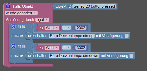

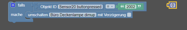

      manchmal glaube ich, dass ich doch zu doof für blockly bin. Ich möchte nur den numerischen Wert eines gedrückten Schalters auslesen und dementsprechend Aktionen ausführen. Das Ausführen klappt schonmal, aber ich scheitere am Trigger 😞
      Theoretisch sollte es so funktionieren, aber mit dem "Text"-Objekt funktioniert es nicht - und das "Zahl"-Objekt lässt sich nicht in das Logik-Objekt einbauen.
      Und jetzt weiß ich nicht mehr weiter.... Was mache ich wo falsch?

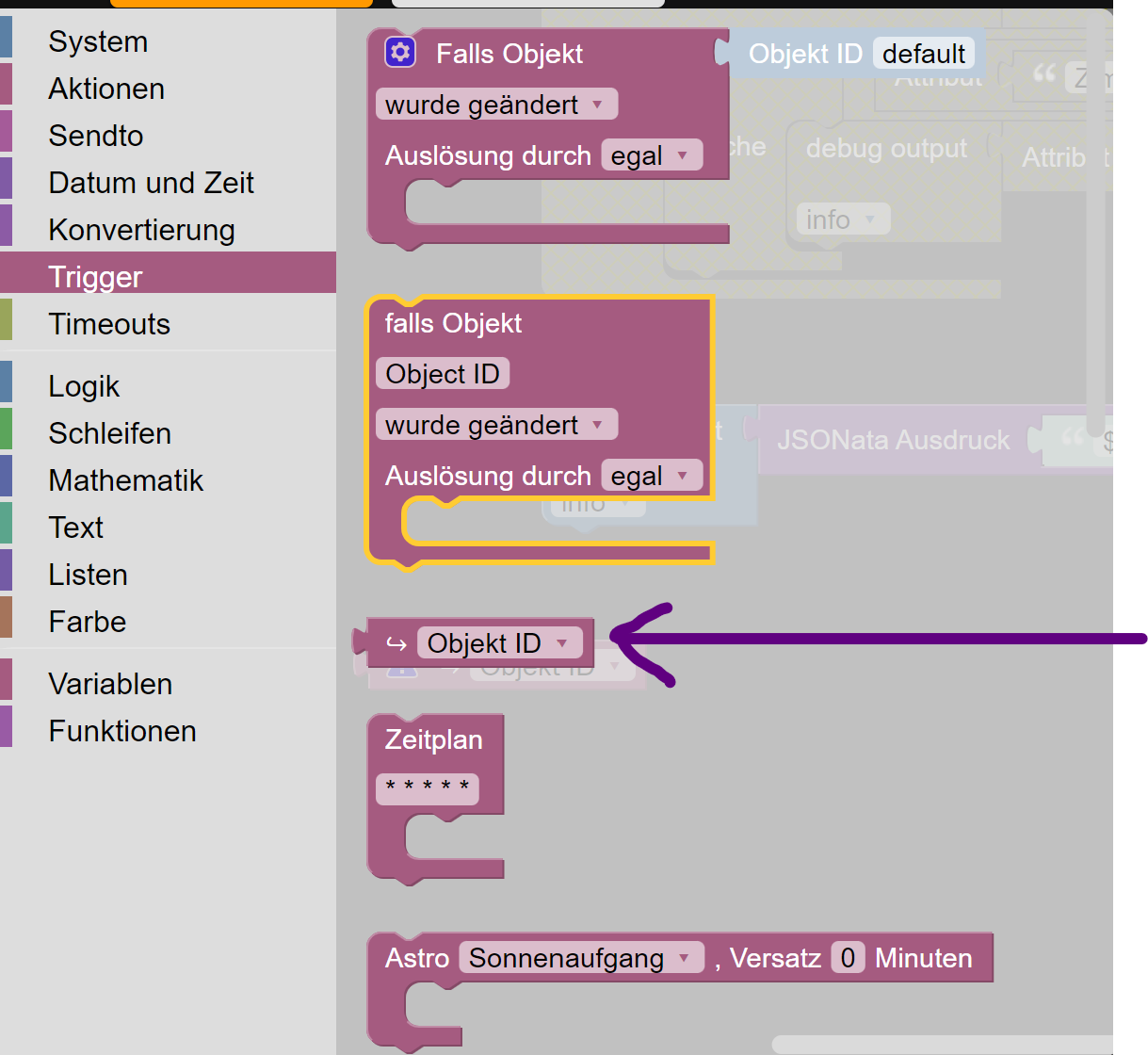

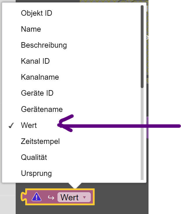

        @oliver-w-leibenguth Du musst das rosa Puzzle Stück mit dem Wert nehmen und dann mit dem numerischen Wert und nicht mit dem String vergleichen.

          @oliver-w-leibenguth sagte in Numerischen Wert auslesen:
          wo?
          statt des Textblocks?
          Abgesehen davon, dass du die ID und nicht den Wert abfrgst, sollte er (bei Wert von....) passen
            A Former User @mickym last edited by A Former User
            @mickym Danke, genau das war der Fehler 🙄
            So funktioniert es...
            (Warum einfach, wenn es auch umständlich geht 😵 )
