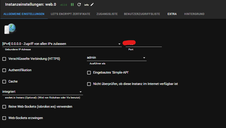

          Web Adapter installiert? Grün?
            pejasus @sigi234 last edited by
            @sigi234 Die Instanz ist grün

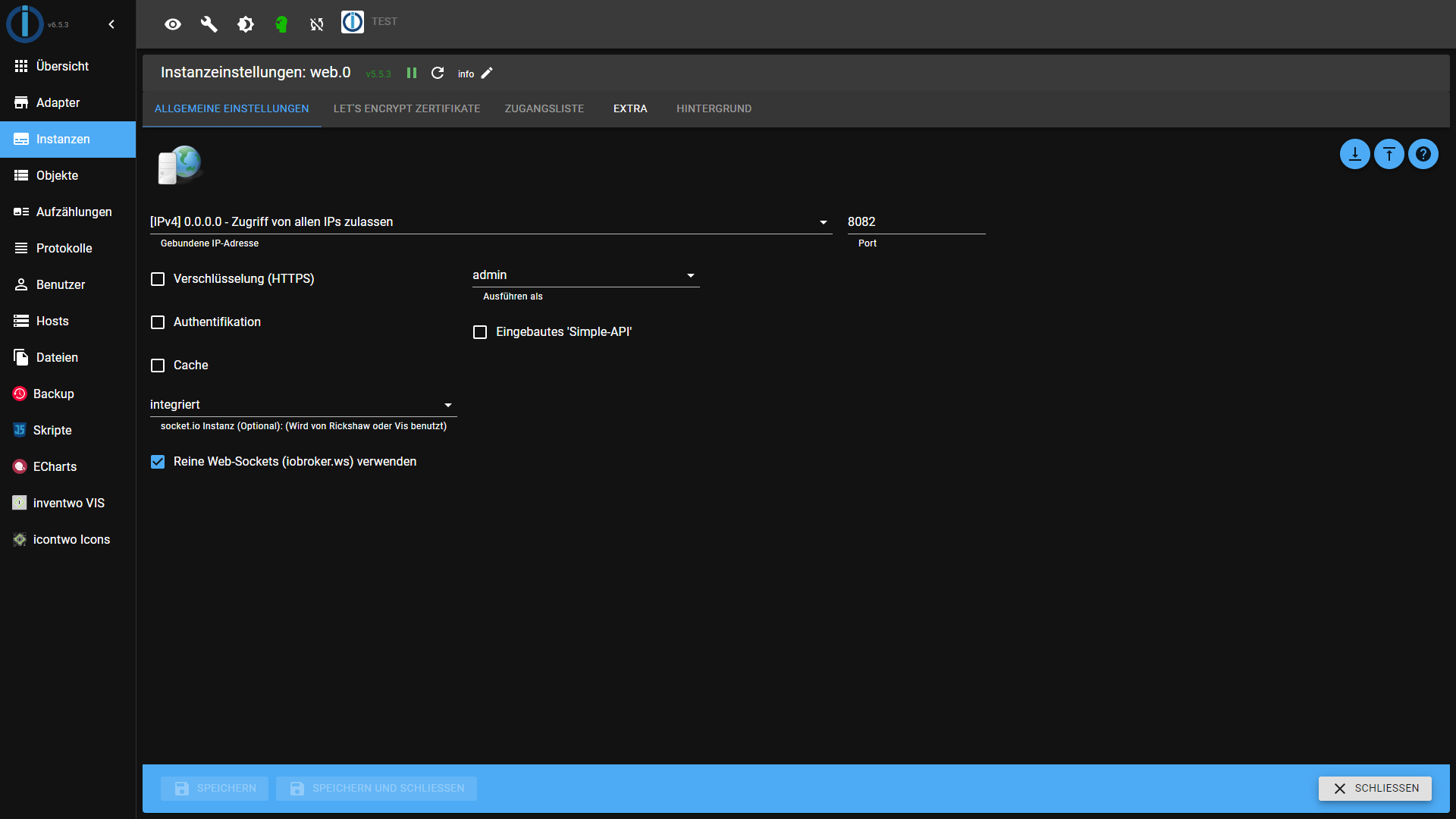

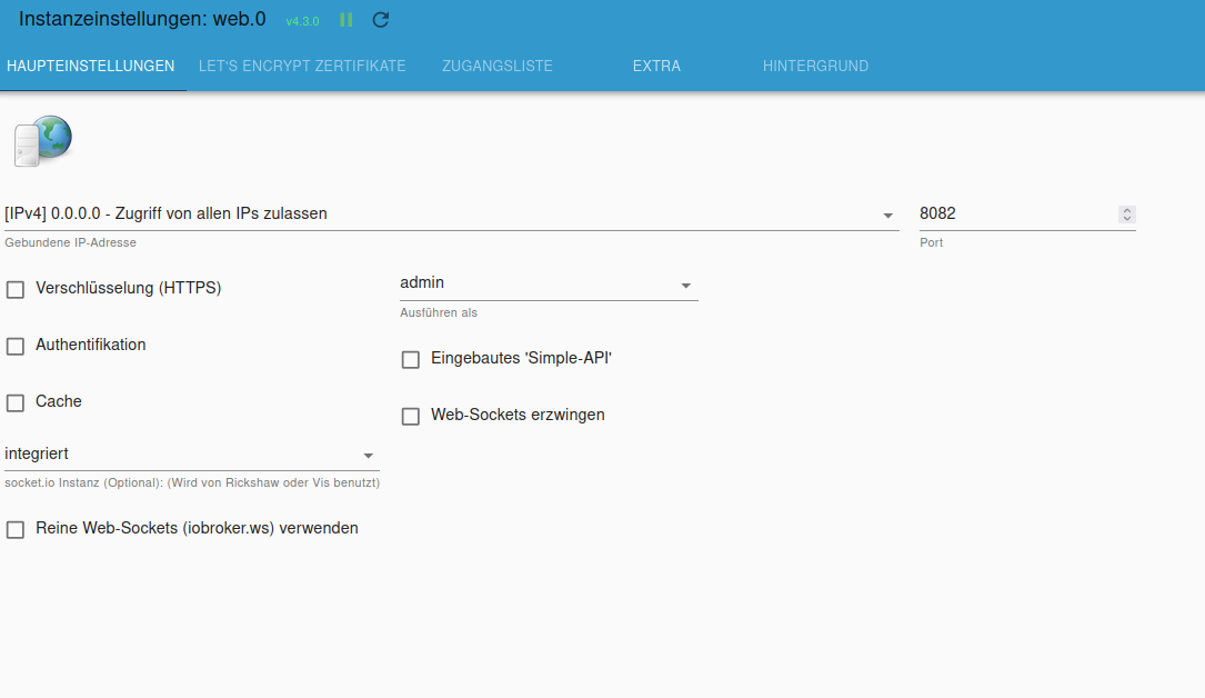

              Zeig mal das :
              Und was steht in der Konsole bei F12?
              P 3 Replies Last reply Reply Quote 0
                pejasus @MCU last edited by
                @mcu habe ich gerade gemacht, lief fehlerfrei durch, hat aber nichts geändert.
                    @sigi234 Änderung auf "Reine Websockets nutzen" hat nichts gebracht.

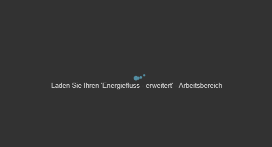

                            @skb Ja weiße Seite und die Zeitorgel
                            SKB 1 Reply Last reply Reply Quote 0
                            • SKB
                              SKB Developer Most Active @pejasus last edited by
                              @pejasus Gut, also ein drehender Zirkel.
                              Dann erscheint ja etwas.

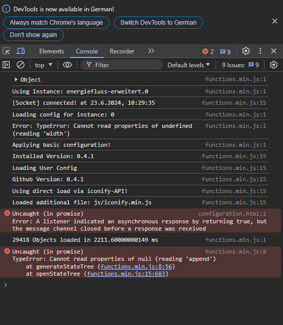

                              Dort dann mit F12 die Konsole des Browsers öffnen und hier schauen:
                              Diese Art Fehler bitte per Screenshot mitteilen.
                                pejasus @SKB last edited by
                                @skb F12 (Browser):
                                Using Instance: energiefluss-erweitert.0 functions.min.js:1:192
                                An iframe which has both allow-scripts and allow-same-origin for its sandbox attribute can remove its sandboxing. index.html
                                Loading config for instance: 0 functions.min.js:1:6208
                                Error: TypeError: configuration.basic is undefined functions.min.js:1:7048
                                Applying basic configuration! functions.min.js:1:7105
                                Loading initial Data.
                                betriebssystem Linux mint
                                SKB 2 Replies Last reply Reply Quote 0

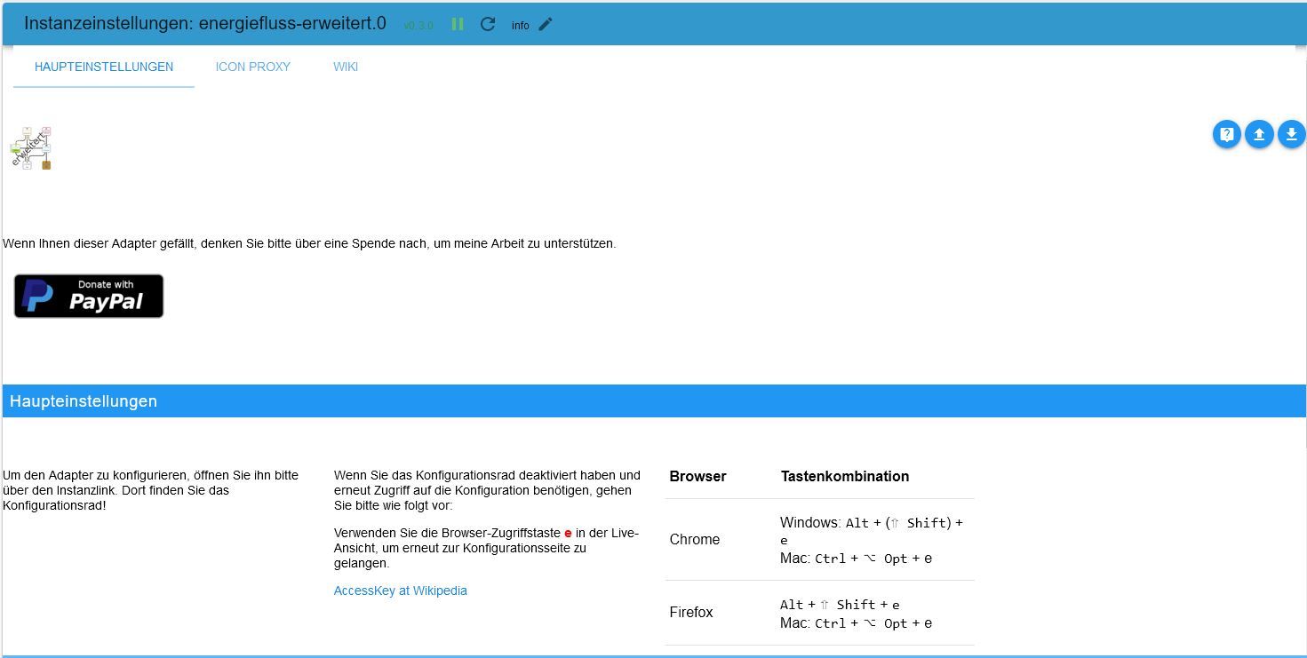

                                        @pejasus Auch wenn der Thrad schon fast ein Jahr alt ist, ich versuche mich trotzdem dranzuhängen, da meine Konfigurationsseite sich auch nicht öffnet. Den Adapter über den Instanzlink zu öffnen führt zu folgendem Ergebnis:Instanzlink.JPG.
                                        Gefolgt vom weiteren Anklicken des Schraubenschlüssels erscheint dies hier:
                                        Der Hinweis, das Konfigurationsrad beim Firefox (Private Seite) mit Alt + Shift + e (Windows) anzeigen zu lassen, führt zu keinem Erfolg - wo soll denn das Rad auftauchen?

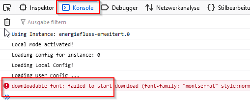

                                        Den Adapter habe ich bereits neu installiert, die Konsole (F12) zeigt mir
                                        Unbekannte Eigenschaft 'text-overflow-mode'.  Deklaration ignoriert. selectID.less:166:8
                                        Fehler beim Verarbeiten des Wertes für 'width'.  Deklaration ignoriert. selectID.less:3
                                        Keyframe-Regel wurde wegen ungültigem Selektor ignoriert. adminCommons.less:14:4
                                        Unbekannte Eigenschaft '-moz-box-shadow'.  Deklaration ignoriert. adminCommons.less:123:2
                                        Unbekannte Eigenschaft '-moz-border-radius'.  Deklaration ignoriert. adminCommons.less:127:2
                                        Fehler beim Verarbeiten des Wertes für 'margin-top'.  Deklaration ignoriert. adminCommons.less:380:2
                                        Fehler beim Verarbeiten des Wertes für 'image-rendering'.  Deklaration ignoriert. leaflet.css:38:22
                                        Unbekannte Eigenschaft 'behavior'.  Deklaration ignoriert. leaflet.css:154:14
                                        Unbekannte Eigenschaft 'zoom'.  Deklaration ignoriert. leaflet.css:636:10
                                        'none', URL oder Filterfunktion erwartet, aber 'progid' gefunden.  Fehler beim Verarbeiten des Wertes für 'filter'.  Deklaration ignoriert. leaflet.css:644:13
                                        Fehler beim Verarbeiten des Wertes für '-webkit-text-size-adjust'.  Deklaration ignoriert. materialize.css:8:30457
                                        'none', URL oder Filterfunktion erwartet, aber 'alpha(' gefunden.  Fehler beim Verarbeiten des Wertes für 'filter'.  Deklaration ignoriert. materialize.css:8:109969
                                        Unbekannte Pseudoklasse oder Pseudoelement '-ms-track'.  Regelsatz wegen ungültigem Selektor ignoriert. materialize.css:8:111829
                                        Unbekannte Pseudoklasse oder Pseudoelement '-ms-fill-lower'.  Regelsatz wegen ungültigem Selektor ignoriert. materialize.css:8:111949
                                        Unbekannte Pseudoklasse oder Pseudoelement '-ms-fill-upper'.  Regelsatz wegen ungültigem Selektor ignoriert. materialize.css:8:112002
                                        Unbekannte Pseudoklasse oder Pseudoelement '-ms-thumb'.  Regelsatz wegen ungültigem Selektor ignoriert. materialize.css:8:112055
                                        Unbekannte Pseudoklasse oder Pseudoelement '-ms-thumb'.  Regelsatz wegen ungültigem Selektor ignoriert. materialize.css:8:112212
                                        Unbekannte Eigenschaft '-moz-osx-font-smoothing'.  Deklaration ignoriert.
                                        Damit kann ich nichts anfangen, weiß auch nicht, ob die Meldungen im Zusammenhang mit dem Adapter stehen. Im Log (ioB) gibt es keine Meldungen bzgl. des Adapters. Kann jemand helfen?

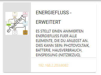

                                          wolfi913 @nobbiman last edited by

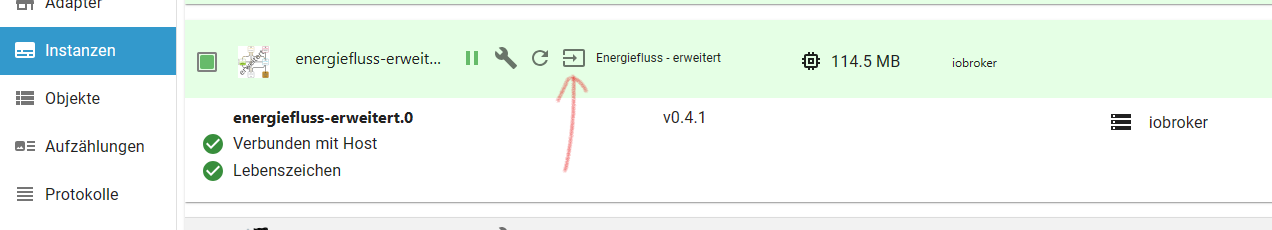

                                          @nobbiman
                                          Du musst den Instanzlink aufrufen
                                          entweder: Screenshot 2024-04-20 112755.png
                                          oder auf der Übersicht
                                          Dann öffnet sich im Browser eine neue Seite.
                                          Dort ist unten links das Zahnrad für die Konfiguration zu finden.
                                          • N
                                            nobbiman @wolfi913 last edited by
                                            @wolfi913 Oh je, ich wusste tatsächlich nicht, dass das Icon 'Instanzlink' heißt - einmal mit der Maus drauf - und da steht es doch 😕 . Danke, ich denke, ich komme dann erst einmal weiter.
