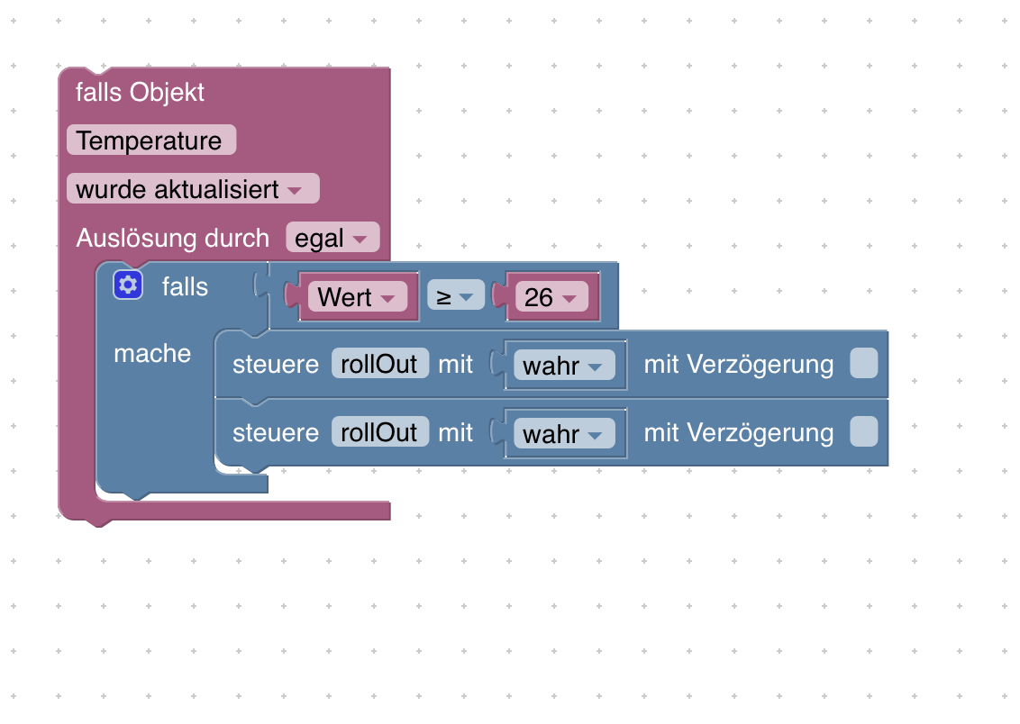

      Moin zusammen,
      ich habe ein Script mit Blockly erstellt. Wenn die Temperatur über 25° steigt soll automatisch die Markise herausfahren.
      Leider schaltet es nicht zuverlässig.
      Könnt ihr mal schauen, ob ihr einen Fehler entdeckt?
      Ich freu mich auf konstruktive Vorschläge.

      • MartinP
        MartinP @MirkoDEL last edited by MartinP
        @mirkodel Bin mir nicht sicher, ob Deine "Doppelt hält besser Lösung" nicht Auslöser des Problems ist ...
        "Steuere" setzt den Wert auf true, und löscht "Bestätigt", der Adapter setzt beim Durchführen der Aktion das "Bestätigt"
        Vielleicht gibt es da Probleme mit dem Adapter, wenn das Bestätigt gleichzeitig durch den Adapter aktiviert wird, und durch das zweite "steuere" wieder gelöscht ....
        Es könnte auch sein, dass das Skript immer wieder aufgerufen wird, so lange die Temperatur über dem Schwellwert liegt ... Eventuell sollte man im "Falls" eine Verknüpfung vornehmen z. B. "Temperatur >= 26" UND "Markise eingefahren"
        Ratsam sind ggfs. auch andere Nebenbedingungen, z. B. hohe Windstärke, sehr niedrige Helligkeit, Regen, bei denen die Markise nicht ausgefahren werden sollte ....
          Homoran Global Moderator Administrators @MirkoDEL last edited by
          @mirkodel sagte in Markise ab 25°C heraus fahren:
          heisst im Klartext?
          kommt darauf an was exakt dadurch umgesetzt werdrn soll.

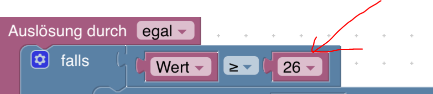

              paul53 @Glasfaser last edited by paul53
              @glasfaser sagte: Das ist eine Variabel mit der Bezeichnung 26
              Auch Wert sieht nach einer selbst erstellten Variablen aus, die nicht den Wert des Trigger-Datenpunktes enthält. undefined >= undefined ist nie erfüllt.
              So müsste es aussehen:
              • OliverIO
                OliverIO @MirkoDEL last edited by
                Ich würde die Windgeschwindigkeit da als weiteres Kriterium auch noch hinzuziehen um die Markise ein und ausfahren zu lassen.
                • mickym
                  mickym Most Active @paul53 last edited by
                  @paul53 sagte in Markise ab 25°C heraus fahren:
                  Verstehe ich nicht undefined = undefined sollte doch immer wahr sein.
                    paul53 @mickym last edited by
                    @mickym sagte: undefined = undefined sollte doch immer wahr sein.
                    Ist es auch, aber (getestet) nicht undefined >= undefined.
