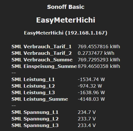

                      BananaJoe Most Active @michl75 last edited by BananaJoe
                      @michl75 Also, der neue Stromzähler wird dir die Daten liefern können, mit Richtung.
                      Ob du die Pin brauchst oder nicht wird sich dann zeigen, bei meinem Zähler bekomme ich auch die Leistungsdaten auch ohne PIN. Mit PIN bekäme ich noch weitere Werte der letzten 24h und so weiter.
                      Auslesen wird mit so einem Hichi oder auch Volkszähler genannt gehen, ich war faul und habe mir das Fertig gekauft:
                      https://www.ebay.de/itm/314321775948
                      Da gibt es noch mehr Anbieter die so etwas verkaufen, der Link soll nur ein Beispiel sein.
                      Da braucht es nur noch das Micro-USB Kabel und ein Netzteil.
                      Ich kann aus auf dem kleinen Bild nicht richtig kennen, aber es könnte sein das der Magnet da direkt dran hält.
                      Ausgabe bei mir sieht dann so aus:
                      Das passende Skript gibt es auf der Tasmota-Webseite bzw. kann dann auch selbst gemäß Anleitung erstellt werden.
                      Wichtig war das sensor53 d1 - das ist der Debug Modus. Auf dem Handy hatte ich die Konsole offen und dann den Lesekopf platzieren bis die Daten ständig sprudeln, danach wieder abschalten und das Skript verbessern.
                      Das Skript macht nichts anderes als im Datenstrom auf die passende Zeile zu warten und dann den Wert auszuschneiden.
                      Fertige Skripte gibt es hier: https://tasmota.github.io/docs/Smart-Meter-Interface/
                      Da kannst du schauen ob dein Zähler schon dabei ist.
                      Die Daten werden dann per MQTT gesendet in einem frei wählbaren Intervall ab 10 Sekunden (per Skript Erweiterung auch sekündlich). Bezug und Einspeisung erhälts du dann als 2 verschiedene Werte. Die kannst du entweder per MQTT Adapter empfangen und selbst auswerten oder per Sonoff-Adapter.
                      Mein Shelly 3EM ist nun auch überflüssig weil der Zähler auch die Leistungswerte liefert, negative sind Einspeisung, positive sind Bezug. Der Stromzähler kumuliert natürlich, rechnet also + und - der Phasen gegeneinander auf.
