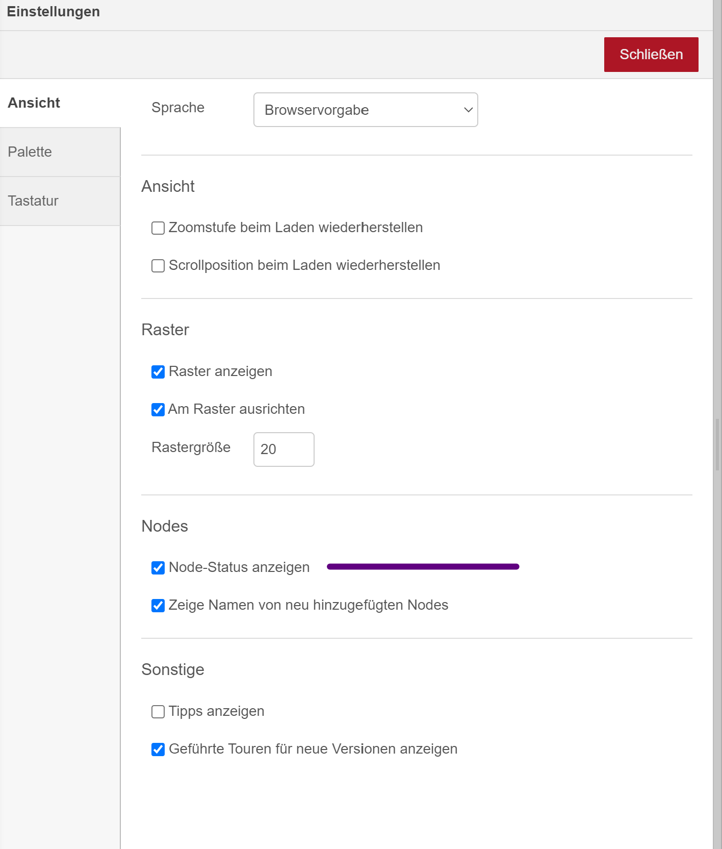

          Schau mal ob Du in Deinen Einstellungen die Option "Node Status anzeigen" angehakt hast :
            hahne last edited by hahne
            Ja ist alles Installiert, Tasmota und Amazon Echo Node's.
            Ja die Einstellung ist bei mir auch angehackt.

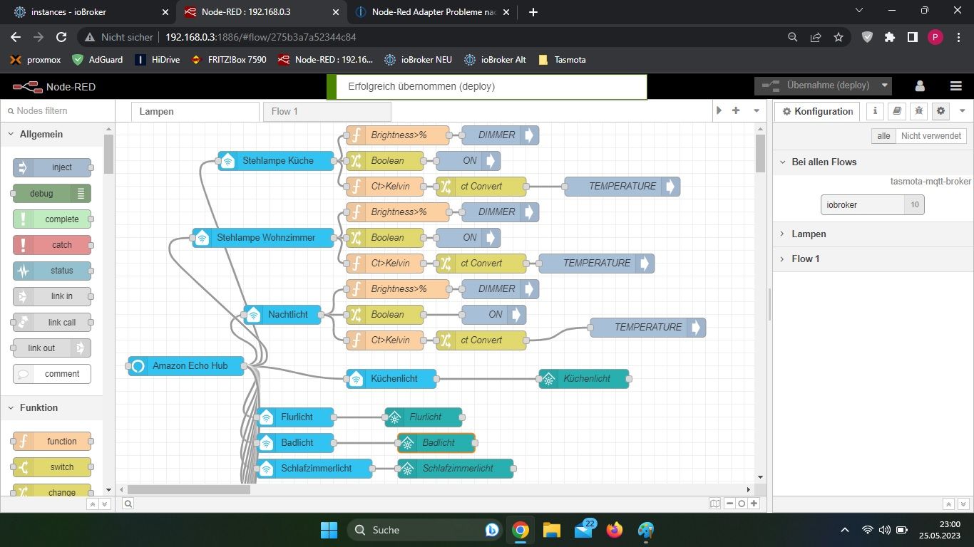

            So Sieht der Aktuelle Flow nach dem Deployen aus.

              1. Also die Einstellungen hast du gecheckt?
              2. Hast Du den Adapter im Sicherheitsmodus gestartet? - Wenn ja dann den Haken weg.
              3. Hast Du die Flows generell gestoppt?

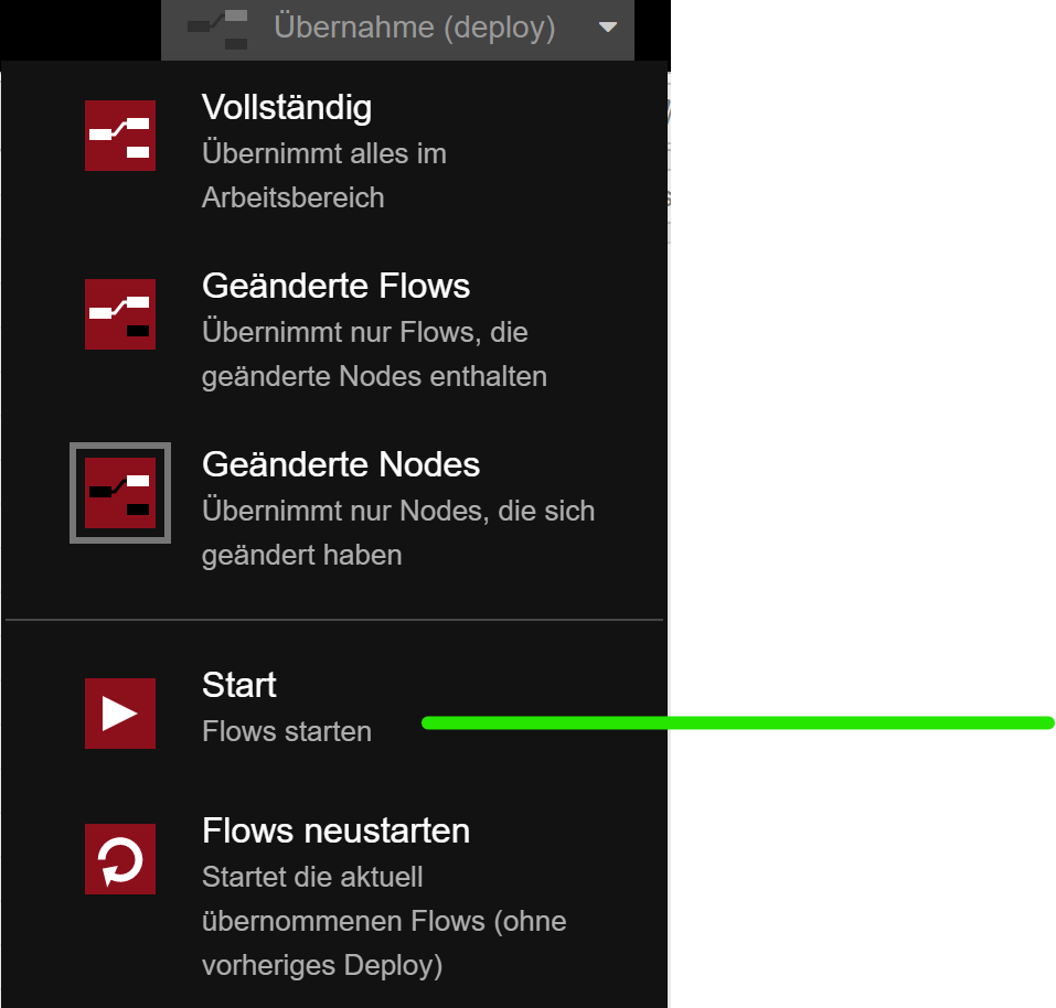

                • mickym
                  @hahne sagte in Node-Red Adapter Probleme nach Neuinstallation:
                  2.) Wie meinst du das? Hab normal den Adapter installiert und sonst nichts an den Einstellungen geändert.
                  Hab es in den Einstellungen im Adapter gefunden. Nein ist nicht im Sicherheitsmodus.
                  3.) Also nach meinem Kenntnisstand läuft der Flow. ( Doppelklick auf den Flow und da könnte ich Ihn deaktivieren) oder ist etwas anderes gemeint .
                  Wenn hier Start steht:
                  sind die Flows gestoppt-
                    hahne @mickym last edited by
                    @mickym
                    Am 3. Punkt hat es gelegen 😞
                    ohhh man das ist mir unangenehm 😄
                    Vielen Dank
