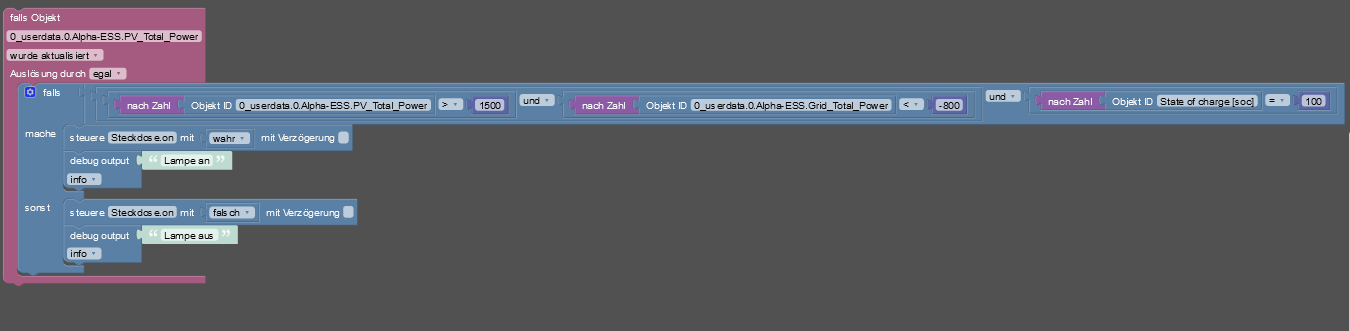

      Ich möchte erreichen, dass
      WENN PV-Total-Power > 1500
      UND
      GRID-Total-Power < -800
      UND
      Battery 100%
      eine Hue Steckdose angeschaltet wird. Die soll dann auch wieder ausgehen, wenn eine der drei Optionen nicht mehr zutrifft.
      Das kann ja eigentlich nicht so schwer sein.. Über diese WENN, DANN-RULES habe ich es hinbekommen, möchte aber eher Blockly soweit verstehen, dass ich es damit hinbekomme und dann zukünftig nutzen kann.
      Blockly umgewandelt in Javascript sieht so aus:

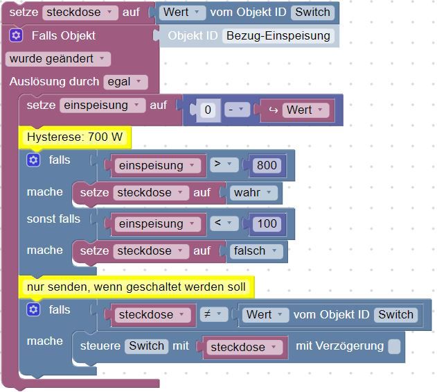

        Wozu sollen 3 Kriterien gut sein, wenn die wesentliche Information die Einspeiseleistung ist? Beispiel: Wenn der Akku voll geladen ist, schaltet die Ladung ab und der PV-Überschuss wird größer.
        Außerdem muss man immer eine Hysterese vorsehen, damit nicht im Grenzbereich ständig geschaltet wird. Bei der Einspeiseleistung muss die Hysterese etwas größer sein als die Leistungsaufnahme des geschalteten Verbrauchers, denn der Verbraucher verändert die Einspeiseleistung.
        Vorschlag:
        T A 2 Replies Last reply Reply Quote 0

          @paul53 muss bei kleiner 100 nicht false / falsch
            paul53 @TT-Tom last edited by
            @tt-tom sagte: muss bei kleiner 100 nicht false / falsch
            Danke. Habe korrigiert.

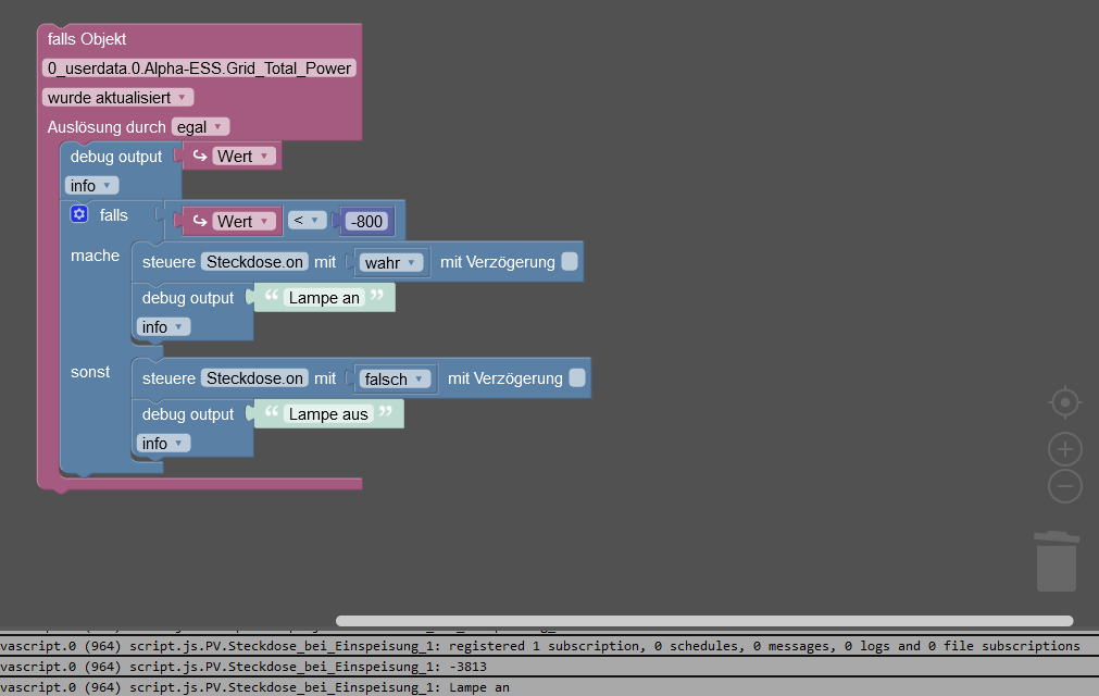

                @paul53 Hi, tatsächlich hast du recht, dass die 800 Einspeiseleistung als Auslöser reichen, ich verstehe auch, wie dein Beispiel abläuft. Vielen Dank. Da ich gerne auch selbst meinen Fehler finden möchte, hier das umgebaute Beispiel. Das sieht ja eigentlich total easy aus, funktioniert aber nicht und ich verstehe nicht, wieso 🙂
                Vielleicht kannst du mir ja sagen was ich hier am Prinzip von Blockly falsch gemacht habe?

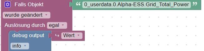

                  Wenn "Grid_Total_Power" zum Vergleich herangezogen wird, sollte dieser DP auch als Trigger dienen. Um zu sehen, weshalb der Vergleich nicht so funktioniert wie erwartet, logge den Wert von "Grid_Total_Power".
                  Das Skript wurde hoffentlich nicht unter der Gruppe "global" erstellt?
                  EDIT: Weshalb befindet sich "Grid_Total_Power" unter "0_userdata.0" (eigener Datenpunkt)?

                      AndreMiBa @paul53 last edited by
                      @paul53 Ich habe nun Grid-Total-Power als Trigger benutzt. Macht natürlich Sinn, wenn man sich eh auf den Wert bezieht, klar.
                      Das Skript liegt in einer Untergruppe PV und die Werte auf die ich mich beziehe liegen in eigenen Datenpunkten, weil vom Adapter der PV die Werte der einzelnen Phasen nicht summiert ausgegeben werden.
                      Diese werden durch ein anderes Skript dann summiert als eigener Datenpunkt ausgegeben.

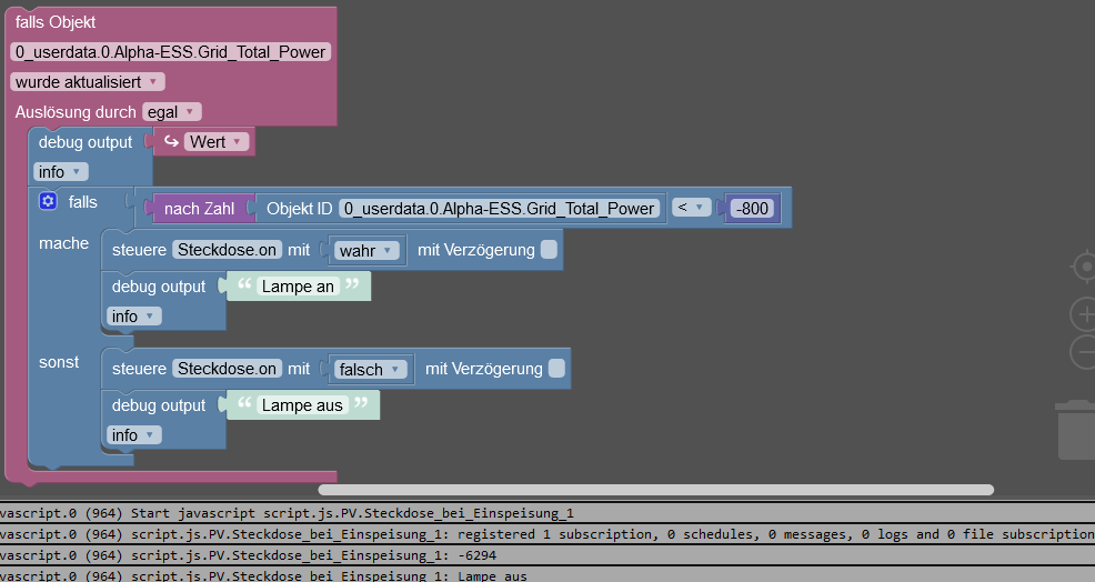

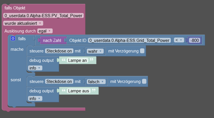

                        @andremiba sagte: Grid-Total-Power als Trigger
                        Eine Objekt ID ist immer ein String und lässt sich nicht in eine Zahl wandeln.
                        Der Wert (unter "Trigger" wie beim Debug-Block) enthält den Wert des Trigger-Datenpunktes und muss nicht gewandelt werden.
                          @paul53 Ja, klasse. So funktionierts. 🙂
                          Dann weiß ich jetzt wo mein Fehler war und kann das in künftigen Skripts gleich so machen.
                          Vielen Dank!
