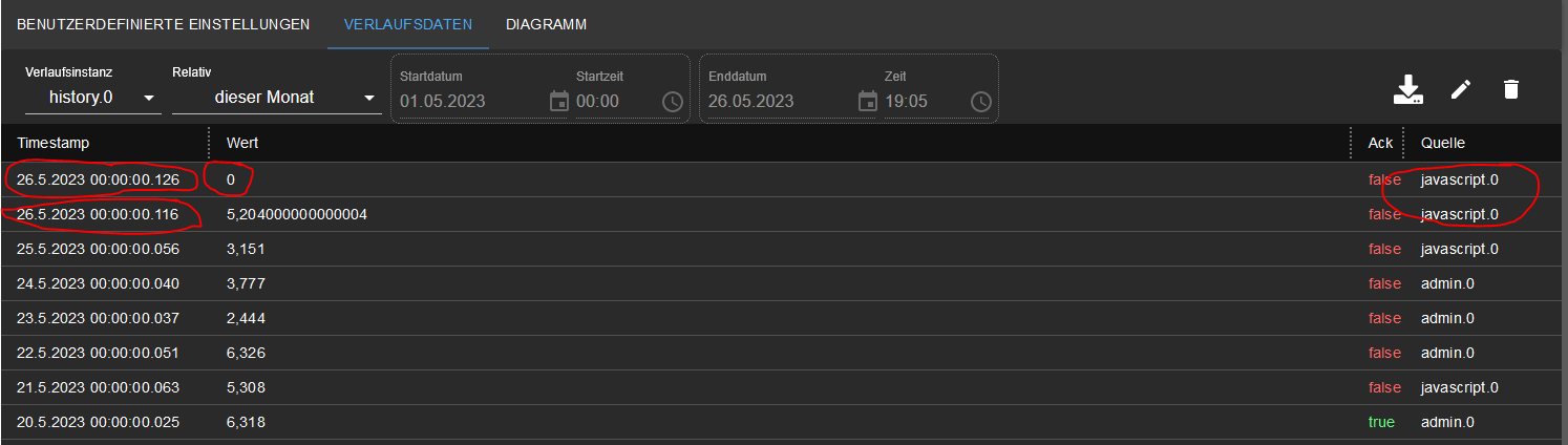

      ich habe ein Script in dem ich um 0:00 den alten Wert vom neuen abziehen und das Delta in einen Datenpunkt schreibe.
      Trotz des If nur zu schreiben wenn !=0 bekomme ich danach noch mal einen Wert mit 0
      in der History sehe ich, dass es nur wenige Millisekunden nach dem eigentlich Wert passiert...

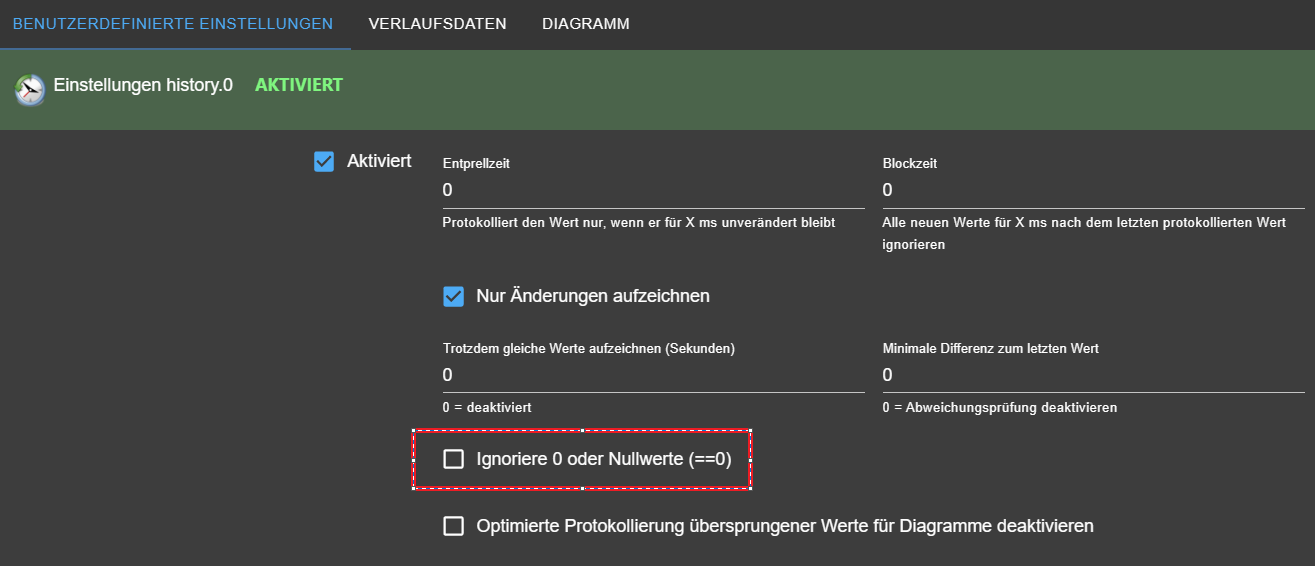

        @aingtii In History-Einstellungen zum Objekt die Option setzen.
        Homoran A 2 Replies Last reply Reply Quote 0
