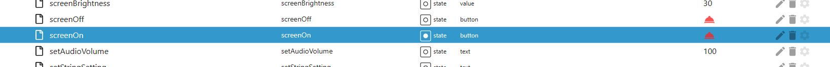

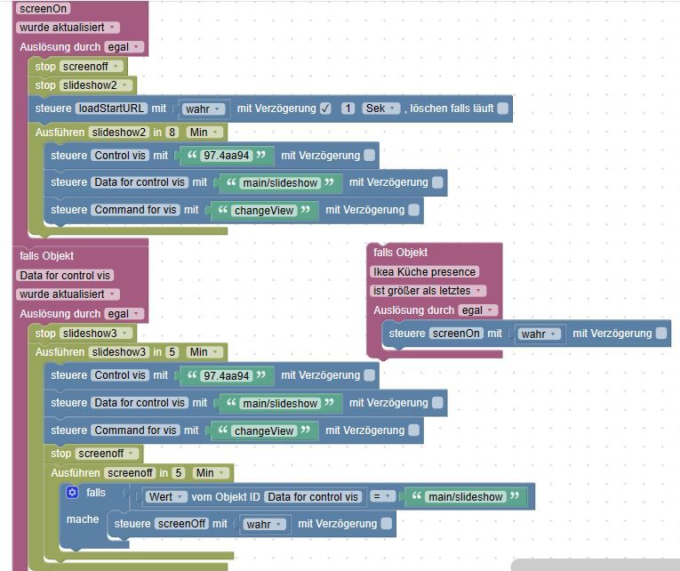

      Im Fully Adapter gibt es unter anderem die Buttons "ScreenOn" und "ScreenOff"
      Ich habe ein Script erstellt in dem auf diese Button getriggert wird.
      Wenn ich selbst den Button im Objektbaum drücke dann funktioniert dies auch, der Zeitstempel wird auch Aktualisiert.
      Wenn ich aber über ein Script den Button "Drücken" will aktualisiert sich da nichts.
      Auch wenn ich den Button mit Mathematik Block "1" steuere passiert nichts und es kommt die bekannte Fehlermeldung dass ich eine Zahl für ein Boolean nutzen möchte

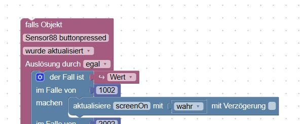

      Edit:
      Habe es zuerst mit Steuere gemacht, aber da nicht funktioniert hat habe ich es mit Aktualisieren versucht, deswegen der Screenshot

          Habe beides versucht. Also zuerst nur Steuere, dann mal mit Aktualisiere, deswegen der Screenshot mit Aktualisiere

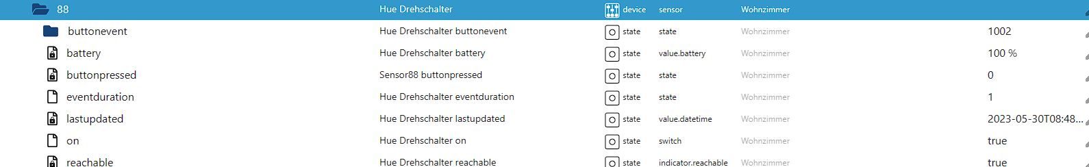

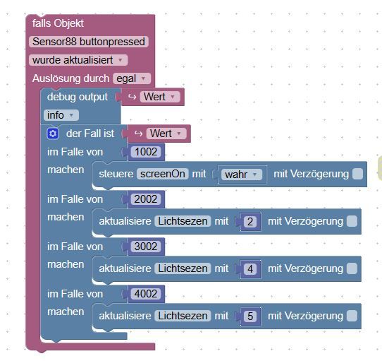

            Welchen Wert liefert denn "Sensor88 buttonpressed" ?
              jensven @DJMarc75 last edited by
              @djmarc75
              das mit dem Aktualisieren ist mir bewusst, aber wollte es eben nur mal testen da ja das steuern nicht funktioniert.
              Den Sensor Button habe ich nur mal genommen um es zu testen da ich eigentlich den "screenOn" Button mit einem Sensor steuern will. Aber mir ist eben aufgefallen dass sich da nichts tut wenn der Sensor eine Bewegung erkennt
              Aber um deine Frage zu beantworten er gibt den Wert 1002 wider, so wie es auch in dem Block steht.

                  aha...mehr wollte ich auch nicht wissen... ist das ein HUE Sensor ?
                  Lass mal mehr (oder überhaupt mal) Infos der Datenpunkte uns Helfenden zukommen !!

                            Der Sensor Button ist ein Schalter von Hue
                            Der wird eigentlich genutzt um Lichtszenen von Phoscon zu steuern was über den deconz Adapter gesteuert wird und auch funktioniert.
                            Der Sensor Button nutze ich jetzt zu Testzwecken um zu erkennen ob der Fully Datenpunkt überhaupt angesprochen wird.
                            Und daß wird er eben nicht, kein neue Zeitstempel und auch kein Status (true oder false)
                              Das Problem bei den (ich vermute ein "Hue Switch" - der mit den 4 Tasten) Tastern ist es dass der von Dir überwachte Datenpunkt nicht als Trigger in Blockly dienen kann da der Wert sich je nach Polltime immer aktualisiert.
                              Zeig am Besten mal einen Ausschnitt des Objektbaumes.
                              Welchen Adapter nutzt Du ? Den Hue oder den Hue-Extended?

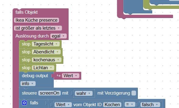

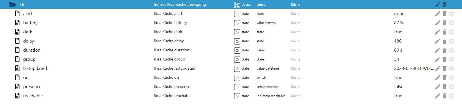

                                  Das ist ein Ikea Bewegungssensor, mit dem ich unter anderem auch den Bildschirm wieder einschalten will.
                                  Und auch hier schaltet sich der Bildschirm nicht mehr an
                                  Karel Puhli 2 Replies Last reply Reply Quote 0

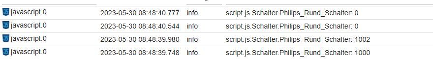

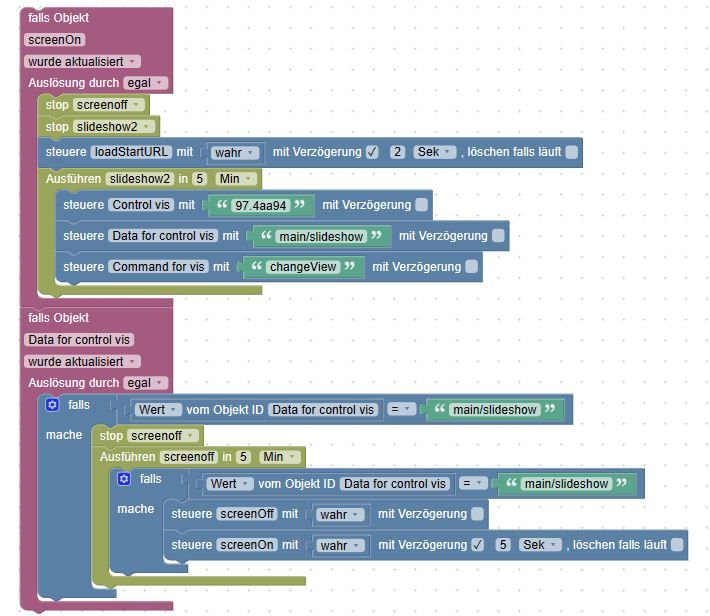

                                    Habe jetzt mal nen Blockly gebaut, wie ich es gerne möchte:
                                    und hier funktioniert der befehl "ScreenOff.
                                    Der Befehl "ScreenOn" im unterem Block habe ich mal rein gemacht um es zu testen, da es ja mit dem Bewegungssensor oder mit dem Hue schalter nicht funktioniert. Und hier hat der Befehl funktioniert.
                                    Es ist mir ein sehr großes Rätsel warum es nicht über den Bewegungssensor, der den Wert "true" ja über 1 Minute hat", nicht funktioniert
                                    *Nachtrag:
                                    Ich triggere hier auf den Button zum drücken vom FullyAdapter, da der Punkt "ScreenOn" nicht sofort aktualisiert wird

                                      Wenn du den Hue Adapter nutzt, dann findest du die Einstellung direkt auf der ersten Seite ganz unten.
                                      Der Debug wirft ein true? In deinem Screenshot ist der Wert nämlich false.

                                          Wobei ich denke dass da nicht das Problem sein kann, da ich z.B. auch nen anderen Schalter von einem anderem Hersteller meinen Staubsauger bediene. Da wird auch ein virtueller Knopf gedrückt und da gab es noch nie Probleme.
                                          Mein fehler, der Debug wirft tatsächlich ein true raus, habe nur im falschen Moment den Screenshot gemacht.

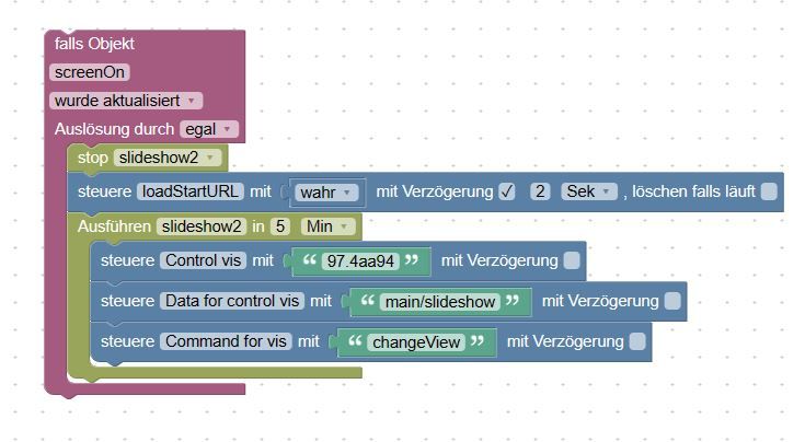

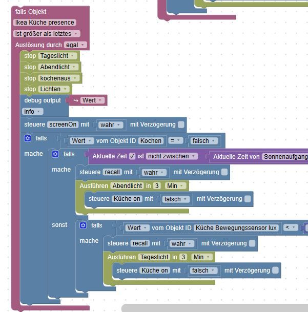

                                          Ich habe jetzt mal alles was ich mit dem FullyAdapter steuern will in ein extra Script gepackt. Und jetzt hat es, zumindest mal bei dem ersten Test, sofort funktioniert.
                                          Hier aktualisiert sich der "screenOn" nicht
                                          und hier aktualisiert er sich
                                          dabei nehme ich den genau selben trigger und datenpunkt
                                          In dem oberen Script habe ich noch 2 weiter Trigger, aber nicht besonderes oder komplexes.
                                          Edit
                                          Ich habe vor ner ganzen weile in dem oberen Script teile des scripts aus einem anderem script mit "strg +c" und "strg + v" kopiert
                                          Kann es sein dass dadurch das script nicht mehr so richtig funktioniert wie es soll ?
