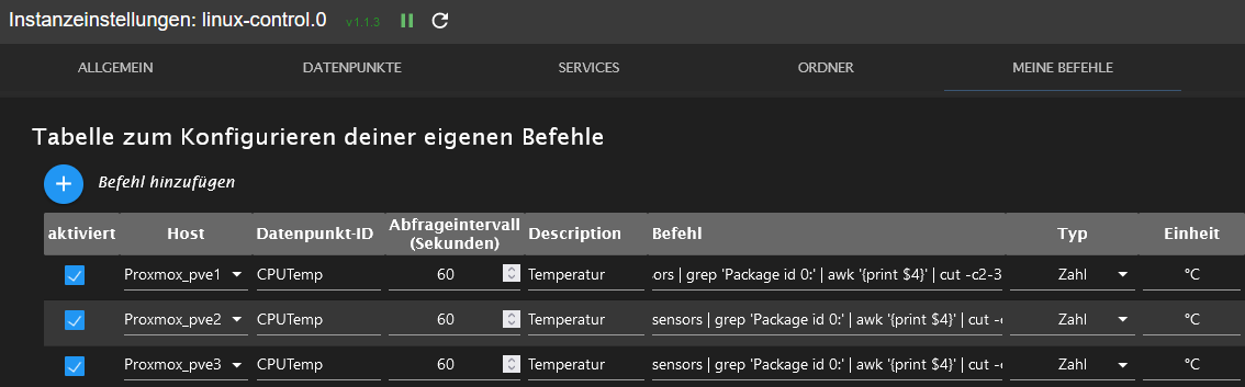

        Ich mache das mit dem linux-control Adapter.
        Der Befehl lautet:
        sensors | grep 'Package id 0:' | awk '{print $4}' | cut -c2-3
