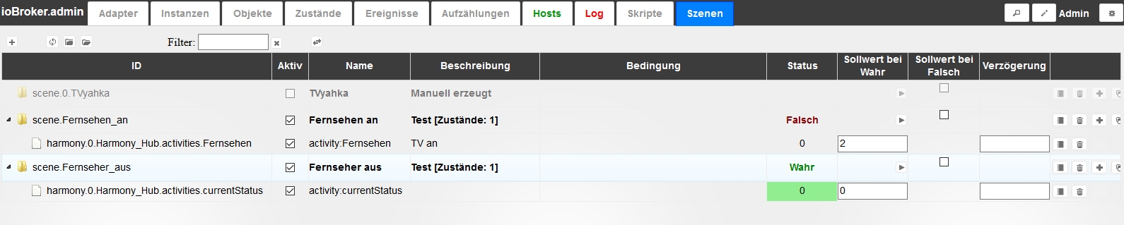

          Nun kann ich die Harmony Aktion "Fernsehen" starten und wenn ich ausschalte, spielt es keine Rolle welche Aktion gerade ausgeführt wird "FireTV ect.". Er
          schalte immer aus.
          Habe das so gelöst:
          2 Szenen erstellt Fernsehen anschalten / Fernsehen ausschalten
          Einen State erstellt "true/false" und in Yahka als Switch unter ON eingetragen
          Und dieses Script (von User jans_ios) angepasst
          on({id: 'javascript.0.scriptEnabled.STECKDOSE.TV', change: "ne"}, function (obj) {
          var value = obj.state.val;
          if (getState("javascript.0.scriptEnabled.STECKDOSE.TV").val === true) {
          setState("scene.Fernsehen_an"/szene.Fernsehen.an.starten/, true);
          sendTo("telegram.0", "send", {
          text: 'Fernsehen eingeschaltet'
          } else {
          setState("scene.Fernseher_aus"/szene.Fernsehen.aus.starten/, true);
          sendTo("telegram", "send", {
          text: 'Fernsehen ausgeschaltet'
          Gruß Marco
