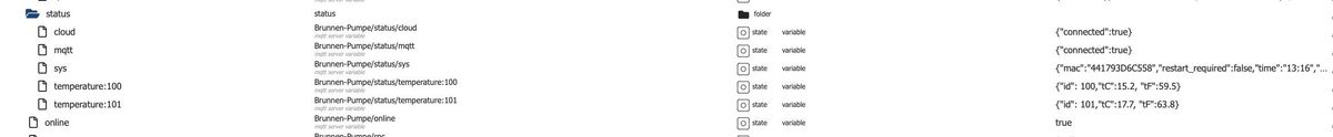

      Moin, habe gerade einen neuen Shelly 1plus mit add-on und 2 Temperatursensoren verbaut. In der App werden die Temperaturen korrekt angezeigt. Nun habe ich die Übertragung der Daten an den MQTT Adapter aktiviert. Im Shelly wird auch angezeigt dass er verbunden ist. Was mich allerdings wundert, die Temperaturwerte in den Objekten sehen "merkwürdig" aus und ich kann sie nicht als Wert in Grafana übernehmen? Die Werte sind in geschweifte Klammern eingesetzt. Sonst sind meine Werte immer nur einzeln und ohne Klammer.
      Die von mir umgeänderten Namen der Sensoren werden auch nicht übernommen, in der Shelly App werden sie richtig angezeigt, in den Objekten sind nur die von Shelly vorgegebenen Namen sichtbar (Temperature :100 und Temperature:101.
      Hat jemand einen Hinweis für mich, wie ich es richtig dargestellt bekomme? Anbei zwei Screenshots vom Shelly und von der MQTT Objektliste.

          @bastler das in den { ... } nennt sich JSON. Das ist ein Standard um mehrere Werte auf einmal senden zu können.
          In diesem Fall wird neben der ID die Temperatur in °C und F gleichzeitig gesendet.
          Der Shelly-Adapter teilt das nicht weiter auf.
          Du könntest eine Anfrage dazu an den Adapter-Entwickler auf GitHub stellen (nachdem du vorher geprüft hast ob das nicht schon ein anderer gemacht hat) und warten ob das kommt.

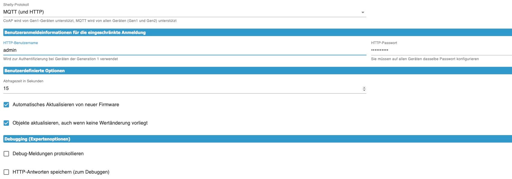

              @bananajoe Habe jetzt noch etwas anderes probiert. Zusätzlich zur ersten Instanz (dort laufen die noch vorhandenen alten Shelly) habe ich eine weitere Shelly Instanz eingerichtet. Dort finde ich nun auch den neuen 1plus. Die Fahrenheit und °C Werte sind auch einzeln aufgelistet, allerdings ohne Werte -> s. Screenshot
              Wie kann ich es richten?

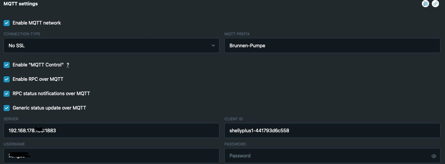

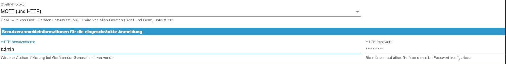

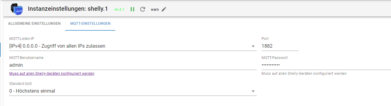

                    @bastler du hast uns auch noch keine einstellungen vom MQTT adapter der shellys gezeigt...
                    vllt hilft das weiter...
                    B 2 Replies Last reply Reply Quote 0

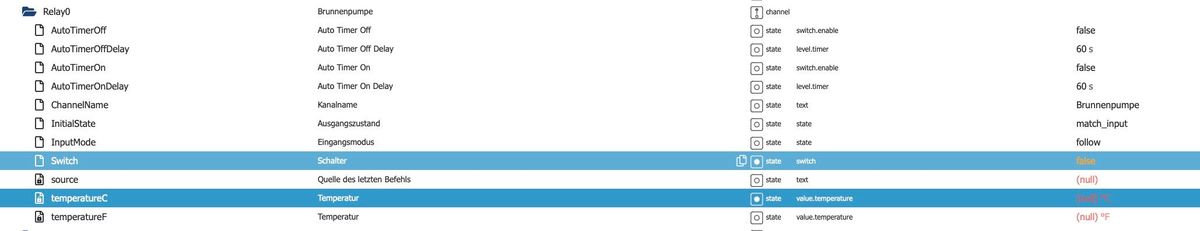

                        @da_woody Mir ist jetzt noch was aufgefallen. Der Shelly sendet scheinbar die interne Temperatur an den MQTT Server. Das Gerät mit 54°C liegt noch auf der Werkbank, das andere ist schon in einem Gehäuse verbaut, daher ist die Temperatur auch höher. Der Name für die interne Temperatur lautet temperaturC und temperatureF. Die Werte lassen sich auch direkt weiter verarbeiten. Der Status des Schalters wird auch korrekt angezeigt. Die Werte der externen Sensoren werden überhaupt nicht übermittelt?
                        Wenn die Daten dann direkt an den MQTT Adapter geschickt werden, wird die Interne Temperatur überhaupt nicht angezeigt und die Werte der externen Sensoren werden in der geschweiften Klammer angezeigt - können also nicht direkt benutzt werden, sondern müssen zerlegt werden.
                        Müssen die Adapter (Shelly / MQTT) noch angepasst werden, oder liegt es an der unfertigen FW der Shellys?

                          hmm, du hast noch immer restrict in deinen einstellungen. weg mit dem schei... im adapter und im shelly!
                          die MQTT daten müssen im adapter und im shelly übereinstimmen.
