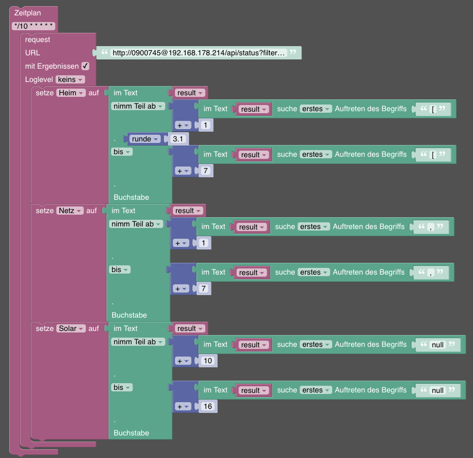

        Guten Abend,
        habe einen Weg gefunden.
        http://0"Serial Number"@192.168.178.214/api/status?filter=ccp
        wichtig ist hier die 0 vor der 6stelligen Serie Number
        Konnte dies dann in einem Block abfragen und entsprechende Datenpunkte setzen:
        ... Habe auch Go-E angeschrieben ob man auf der ModBus Variante noch weiter kommt.

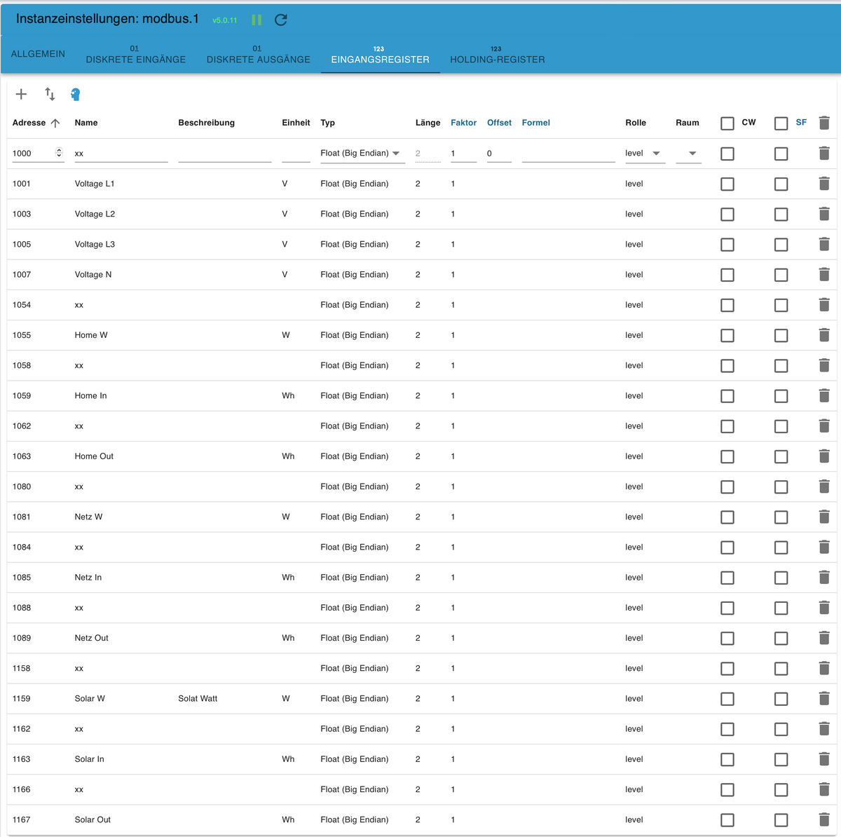

            • wierer-sigi
              wierer-sigi @wierer-sigi last edited by
              Habe heute Antwort von Go-E bekommen.
              Modbus Adressen für den Go-E Controller (https://github.com/goecharger/go-eController-API/blob/main/modbus-de.md)
              Habe diese dann als Float ( Big Endian ) angelegt.
              Eigenheit ich musste bei den 16 und 32 Bit Adressen immer die letze und vorletzte aus dem Blog anlegen, wenn ich nur die letzte genommen habe, hatte er keine Werte angezeigt. - Vielleicht doch ein falscher Feld-Typ meinerseits.

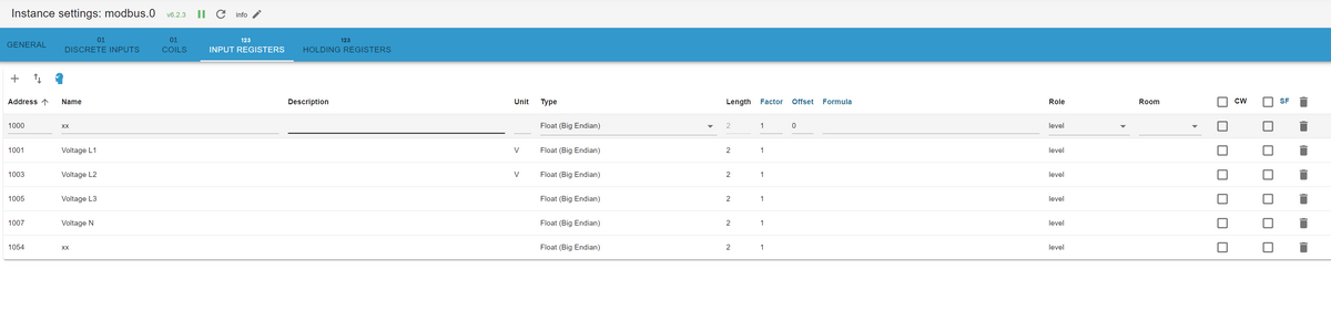

                hbouse @wierer-sigi last edited by
                @wierer-sigi Hallo, ich habe das ebenfalls gerade bei mir probiert, aber ich bekomme in den Object bei den Inputregisters im Modbus keine Werte. Hast Du eine Idee, was hier bei mir nicht passen könnte. Der Adapter ist verbunden und grün.
                Danke im Voraus
                LG
                Harald

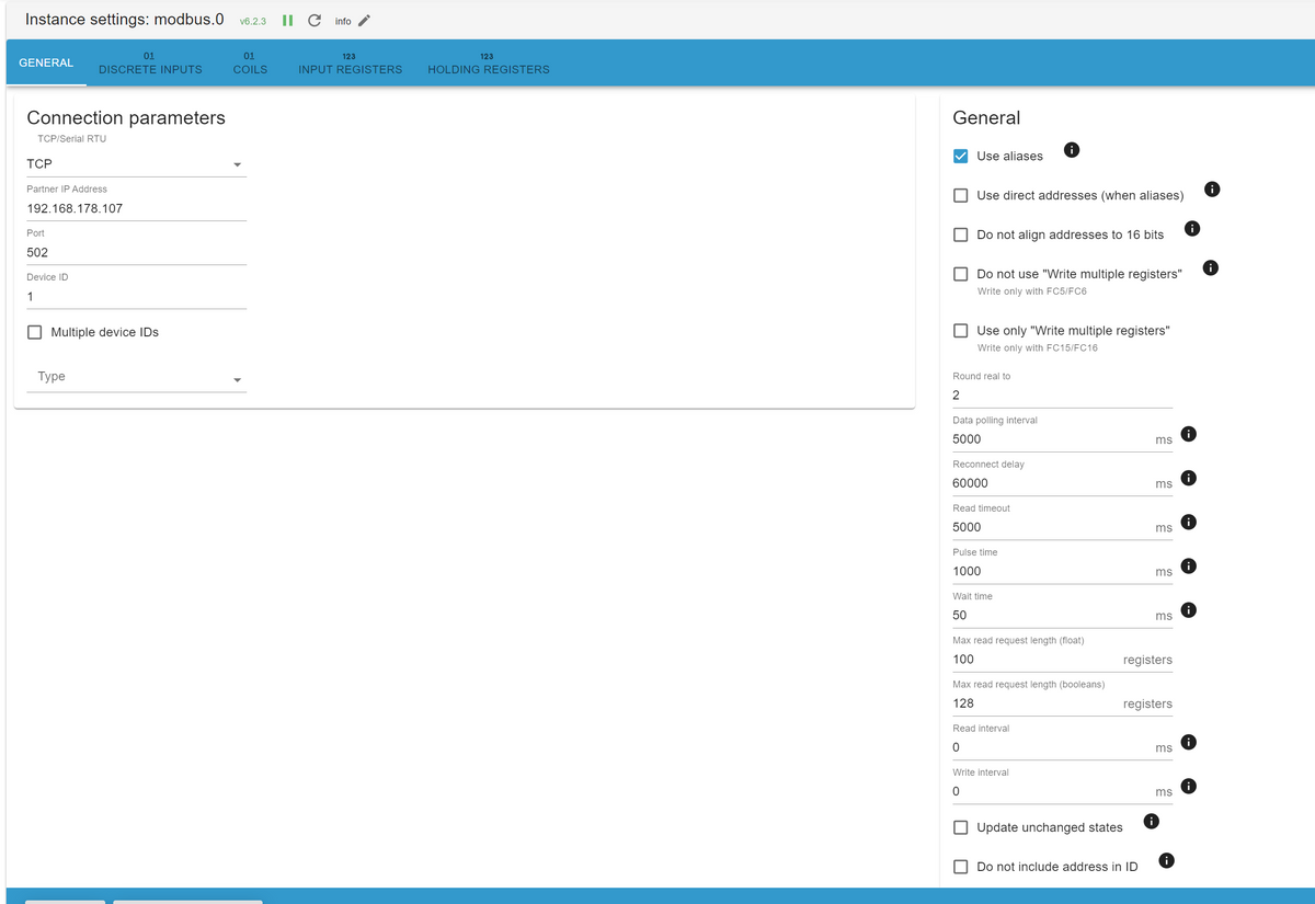

                    hbouse @hbouse last edited by hbouse
                    Da hast Du recht, hier die Config
                      Homoran Global Moderator Administrators @hbouse last edited by Homoran

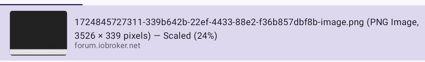

                      @hbouse warum müsst ihr immer diese mobil nicht zu entziffernden 4K Briefmarken posten?
                      das wird auch noch auf 24% verkleinert.
                      1k max. ist lesbar
                      ich versuche es trotzdem - ohne Gewähr
                        hbouse @Homoran last edited by
                        @homoran Hey sorry, aber ich sitze gerade am PC und wenn ich die Screenshots öffne, sind die riesengroß am Bildschirm sichtbar...
                          @hbouse immer zuerst mit einem Register beginnen.
                          erst wenn das klappt kann man weiter machen.
                          ist Aliases verwenden für den controller ok?
                          mal ohne versucht?

                              @homoran Unabhängig von der Größe der Bilder 🙂 hat das Entfernen der Aliases funktioniert. Jetzt bekomme ich die Werte !
                              DANKE VIELMALS !!!
                                @hbouse sagte in Go-E Controller:
                                naja, ich hab riesig aufzoomen müssen um es lesen zu können. Dann hat man aber keinen Überblick über den Rest mehr.
                                Macht keinen Spaß!
                                steht deswegen auch alles hier
                                war auch die wahrscheinlichste Ursache.
