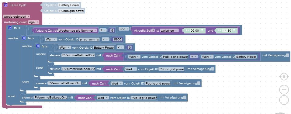

      Hey,
      Ich denke die "Cracks" unter euch können die Frage recht schnell beantworten. Ich selber stehe (wahrscheinlich betriebsblind) auf dem Schlauch.
      Kann ich die Wiederholung der "Sonst" Teile irgendwie sparen?
      Im Prinzip macht das Skript folgendes: Wochentags bis Mittag, WENN mein Wechselrichter nicht "am Limit (6000)" fährt, WENN meine Hausbatterie geladen wird, dann soll er den Ladestrom der Hausbatterie zum eingespeisten Strom dazu addieren.
      Wenn irgendwas davon nicht stimmt, soll er (SONST) einfach nur den eingespeisten Strom in die Variable schreiben.
      Mein Problem (bei dem ich evtl auf dem Schlauch stehe): Wenn es Wochentag ist bin ich ja im ersten "Falls". Wenn jetzt die weiteren Bedingungen nicht erfüllt sind, macht er doch gar nichts, wenn ich nicht jedesmal das "Sonst" wiederhole, oder?
      Vielen Dank schonmal im Voraus 🙂

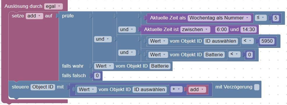

        paul53 @M-A-X last edited by
        @m-a-x sagte: Kann ich die Wiederholung der "Sonst" Teile irgendwie sparen?
        Ja.
          M-A-X @paul53 last edited by
          Oh. Das sieht viel eleganter aus 🙂 vielen Dank dafür
