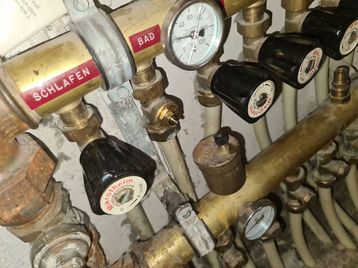

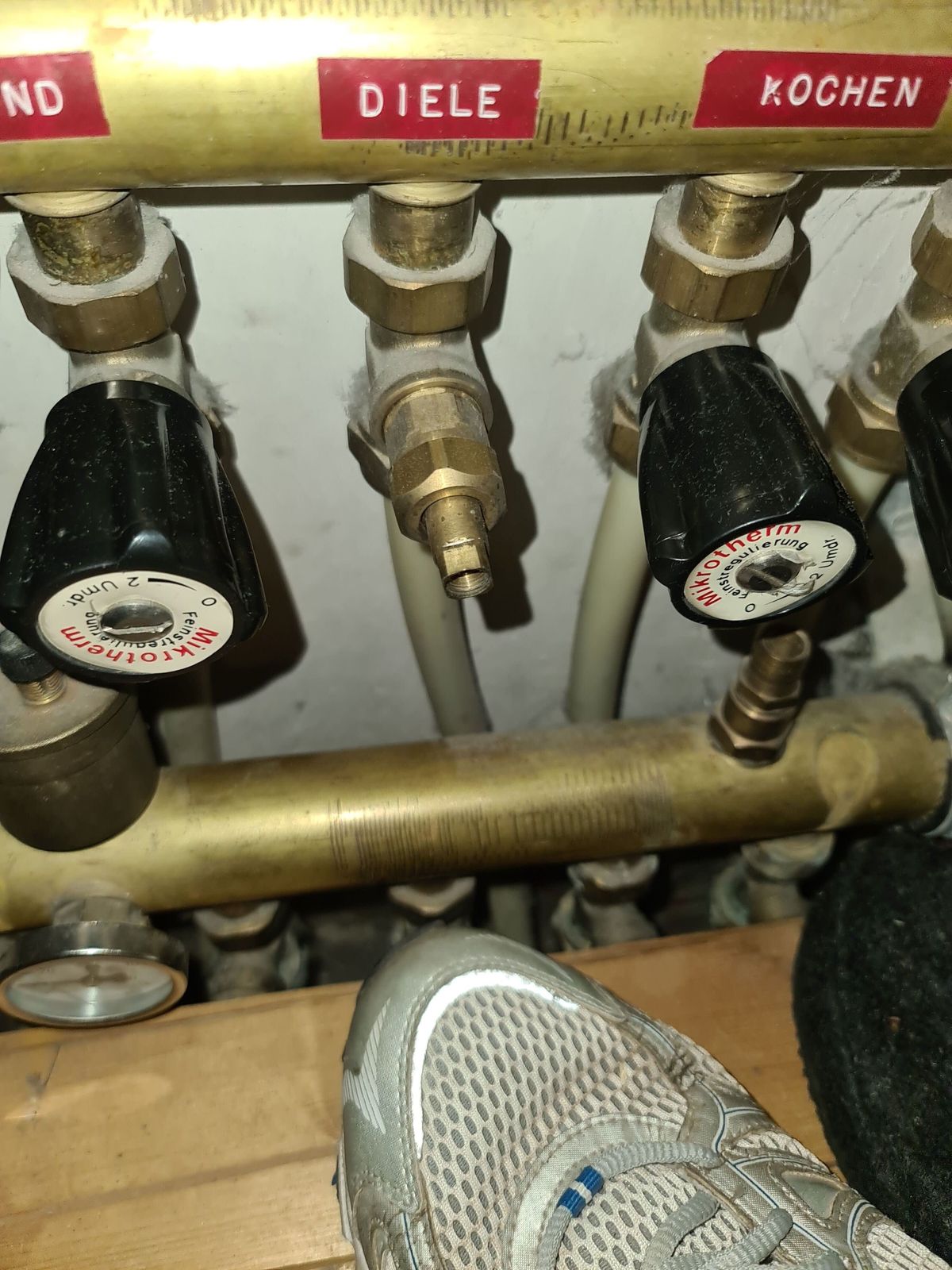

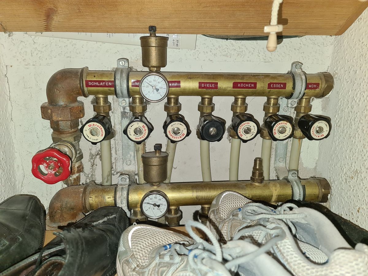

            Hydraulischer Abgleich ist wohl bei dem Ding nicht so easy (siehe Bilder vom Verteiler unten), der Installateur von ihrem Vertrauen meinte, er würde an dem Teil nix machen (außer die Fußbodenheizung komplett austauschen, aber das ist budgettechnisch nicht zu stemmen und würde sich wohl in deren Lebzeit auch nicht amortisieren).

              Homoran Global Moderator Administrators @emperor2000 last edited by Homoran
              @emperor2000 sagte in Zigbee Temperatursensor an Homematic CCU2 übergeben:
              Ich hoffe, das war genug Background.
              ja und nein!
              Wenn die gesamte Installation angeblich so verhunzt ist, nutzt alles andere auch nichts mehr. (s.u.)
              Da muss als erstes ein vernünftiger hydraulischer Abgleich gemacht werden und die Heizkurve korrekt eingestellt werden.
              Habe beides bereits hinter mir, meine HKV sahen deinen sehr ähnlich, an eine Steuerung war da nicht zu denken - zum Glück!
              Diese alten Systeme sind tatsächlich einfach zu träge dafür.
              es dauert mehrere Stunden bis Tage bis das System nach Änderung wieder im Fließgleichgewicht ist.
              Bei mir war auch der HA absolut grottenschlecht durchgeführt. und ja, die Heizkurve nach Laienmöglichkeiten einzustellen, dauert, weil auch das Wetter nicht immer mitspielt.
              den Fusspunkt bei ~15°C einstelen, bei -10°C dann die Steigung bis das kälteste Zimmer warm genug ist (bei Unterdeckung natürlich ein anderes Zimmer).
              Dann in den zu warmen Zimmern die Regler laaaangsam zudrehen.
              zu allem Unglück kommt noch die böse Sonne dazu, deren solare Einstrahlung alles kaputt machen kann.
              Auch da kann man bei einer guten alten Fussbodenheizung (= 6-9cm Heizestrich) nichts gegen machen.
              Auch die Wärmebedarfsberechnungen scheinen von dauerhaft sonnenlosen Wintern auszugehen.
              Folge ist, dass berechnete Heizlasten oft zu hoch berechnet werden.
              Im Gegensatz dazu sind bei Durchschnittswetter eingestellte Heizkurven dann bei 14 Tage Regen das Haus doch auskühlen.
              Da kannst du mit kurzzeitigem Hin und Herregeln nicht wirklich etwas tetten.
              Im Gegenteil. Du regelst gegen die Außentemperatur geführte Regelung an, nimmst aber die Wärme nicht ab, was zur Reduzierung der Vorlauftemperatur am Kessel führt und die anderen Zimmer abkühlt.
              Weiterhin ist die Frage, ob die Technik überhaupt für ERR vorbereitet ist?
              was passiert wenn alle Ventile zu sind?
              macht der Kessel dan dicke Backen?

                Samson71 Global Moderator @emperor2000 last edited by Samson71
                @emperor2000
                Ich kann, will und muss mich den Ausführungen von @Homoran vollends anschließen. Exakt das Thema Fußbodenaufbau/Trägheit wird Dir immer wieder das Genick brechen bei Deinen Regelversuchen. Zumindest bei einer solchen alten Anlage.
                Nachdem wir unser Haus in 2008 übernommen hatten, habe ich 2 Winter gebraucht um eine vernünftige Einstellung zu finden die dann keiner weiteren manuellen Korrektur mehr bedurfte. Jede Änderung immer nur minimal und mind. 24h abwarten wie sie sich am Ende auswirkt. Das ist ein aufwendiger und langer Prozess. Für eine stabile Einstellung aber letztlich unverzichtbar.
                Es nützt Dir auch für den Verbrauch am Ende nichts, wenn die Heizung gegen von der ERR geschlossene Ventile anarbeitet. Da trifft die Frage von @Homoran nach der Vorbereitung der Heizung. Für ERR braucht die i.d.R. einen sog. Bypass der öffnet, wenn die Ventile zu sind, damit die Umwälzpumpe nicht sinnlos gegen die geschlossenen Ventile drückt. Im schlechtesten Fall geht nicht nur der Verbrauch sogar hoch, sondern die Heizung fängt an höher zu takten, weil sie die Wärme nicht wegbekommt. Das führt zu höherem Verschleiß und um blödesten Fall zu einem vorzeitigen Ableben der Heizung bzw. des Brenners.
