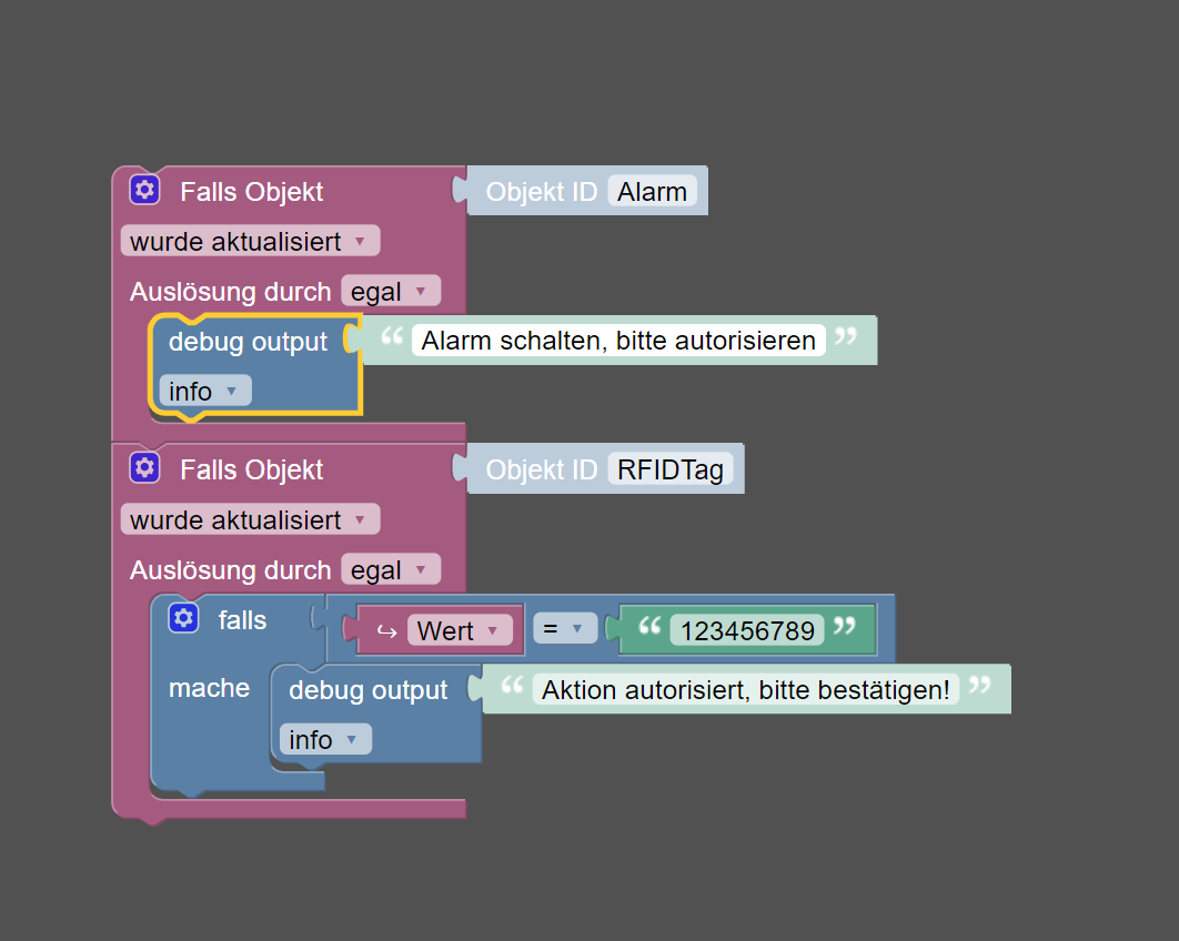

                      • mickym
                        mickym Most Active last edited by mickym
                        Jedenfalls würde ich es über 2 Nachrichten lösen#
                        Die erste Nachricht wird getriggert von was auch immer.
                        Mit der 2. Nachricht bestätigst Du.

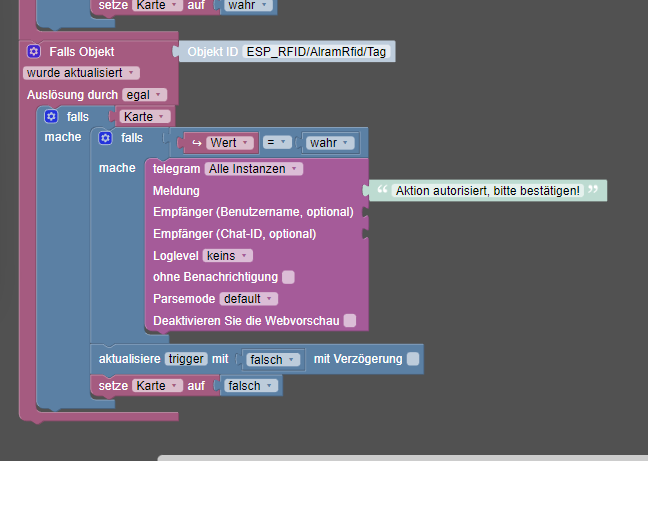

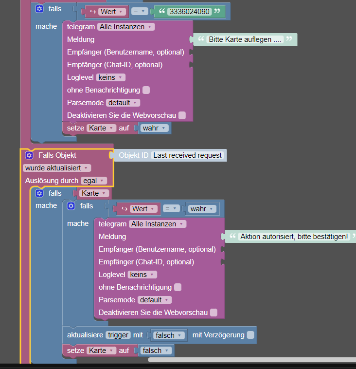

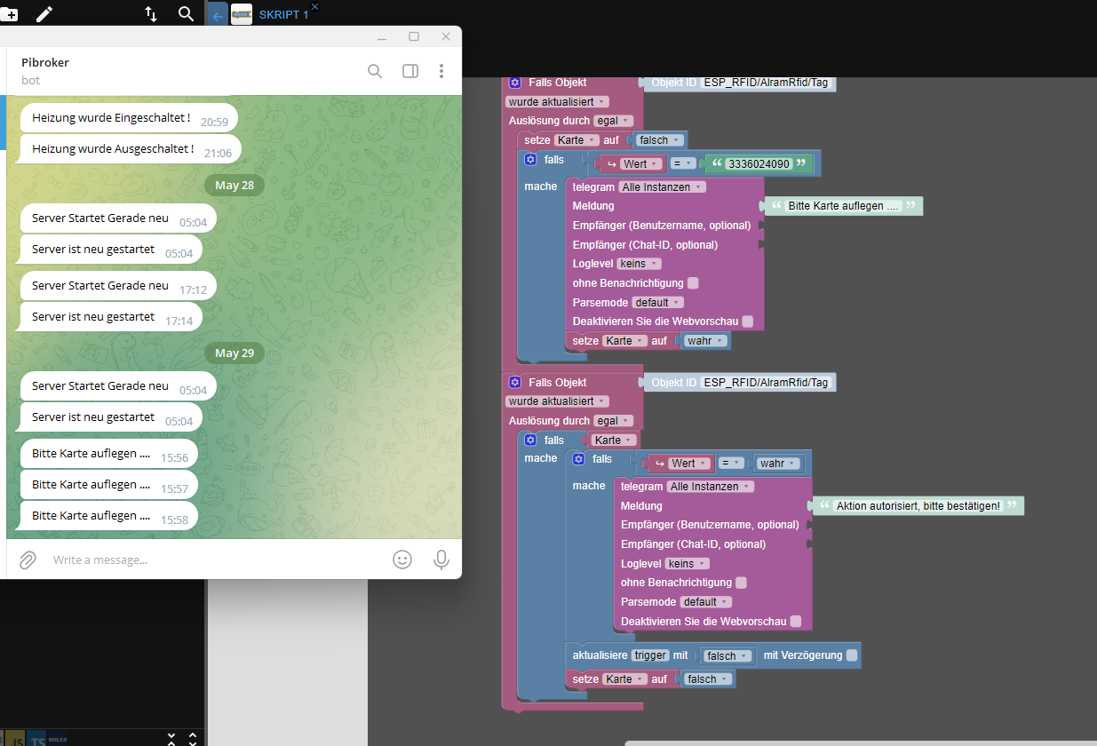

                              Bernd 1337 @mickym last edited by
                              @mickym habe das jetzt so gemacht aber er steckt beim anfang fest Screenshot_7.png

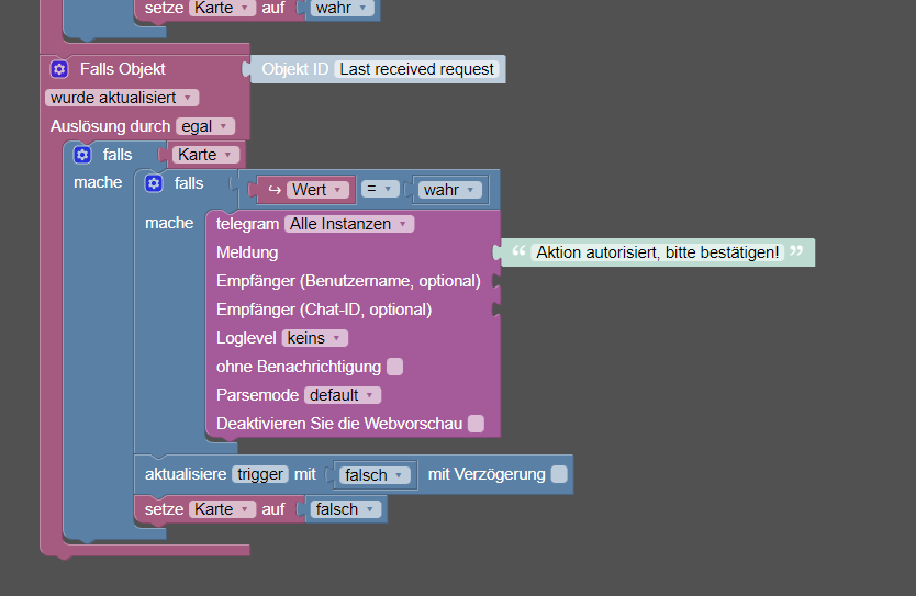

                                TT-Tom @Bernd 1337 last edited by TT-Tom
                                @bernd-1337
                                du nutzt den selben Datenpunkt bei beiden Triggern. @mickym hatte einen separaten für die Bestätigung. Das muss deine Rückmeldung vom Telegram
                                B 2 Replies Last reply Reply Quote 0

                                    Bernd 1337 @TT-Tom last edited by
                                    @tt-tom du meinst vom Telegram adapter request ja
                                      @bernd-1337
                                      da ich Telegram nicht nutze kann ich die Datenpunkte nicht nennen, nur wie es funktionieren müsste.
                                      Hast du schon mal Rückmeldungen von Telegram ausgewertet?

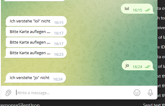

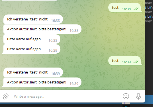

                                          @bernd-1337 sende doch einfachmal etwas über Telegram zurück dann kannst du sehen welcher DP sich ändert und sein Inhalt.
                                            @tt-tom wenn ich ja die karte auflege ändert sich dort garnichts bekomme den text aber im adapter ändert sich nichts nur wenn ich selbst etwas zu dem bot schreib steht bei request etwas
