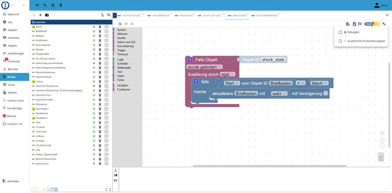

      Hallo Zusammen,
      ich versuche gerade, mir ein skript zu schreiben, dass bei Posteinwurf eine Variable schreibt.
      Die Variable soll im VIS anzeigen, ob Post im Briefkasten liegt.
      Ich hab einen Zigbee Vibrationssensor aus China, die LIDL-Bridge und IOBroker. Problem beim Sensor ist, dass man ihn nicht "zurücksetzen" kann, d.h. er hat entweder den Status "drop" oder "vibration". Ich hab eine Objekt "Briefkasten" angelegt (boolean, 0_userdata.0.Briefkasten). In der Lidl-App und im IOBroker Objekt werden alle Einwürfe immer im Wechsel des "shock_state" (Status des Vibrationssensors) in "vibration" (Klappe öffnen) und "drop" (Einwurf bzw. Klappe fallen lassen) registriert.
      Mein Skript schaut so aus:
      Nur das Objekt Briefkasten geht nie auf true...
      Wo liegt mein Fehler? Vielleicht kann mir ja jemand unter die Arme greifen...

        paul53 @andimae last edited by
        @andimae sagte: Briefkasten geht nie auf true...
        Das Skript ist aktiv, nicht unter der Gruppe "global" erstellt und nicht im Debug-Modus (rechts oben)?
          andimae @paul53 last edited by
          @paul53 : Ist aktiv und nicht im Debug-Modus. Es befindet sich in der gleichen Gruppe wie meine anderen Skripte - die laufen ohne Probleme...

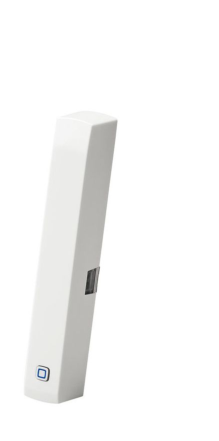

            Hast du noch Homematic in deinem System?
            Da gäbe es eine einfachere Lösung.

                Den Sensor meine ich auch nicht .
                Ich rede von den Tür und Fenster Kontakten von Homematic.
                Läuft wie geschnitten Brot.
                Zuverlässiger geht es nicht .

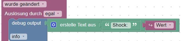

                    @andimae sagte: Ist aktiv und nicht im Debug-Modus.
                    Wird getriggert? Mittels Log-Ausgabe prüfen:

                      @andimae
                      Exakt so habe ich es auch mit den Sensoren und dem Skript.
                      Deshalb habe ich den Sensor im BK weil die einfach mega zuverlässig sind .

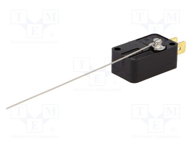

                      • MartinP
                        MartinP @andimae last edited by
                        @andimae Wie kann man mit einem Fensterkontakt feststellen, ob der Briefkasten gefüllt ist?
                        A haselchen 2 Replies Last reply Reply Quote 0

                          • haselchen
                            haselchen Most Active @MartinP last edited by
                            @martinp
                            Genau wie @andimae es sagt.
                            Klappe geht auf , Sensor schlägt an und meldet was du willst eingestellt hast (Telegram oder sonst was )

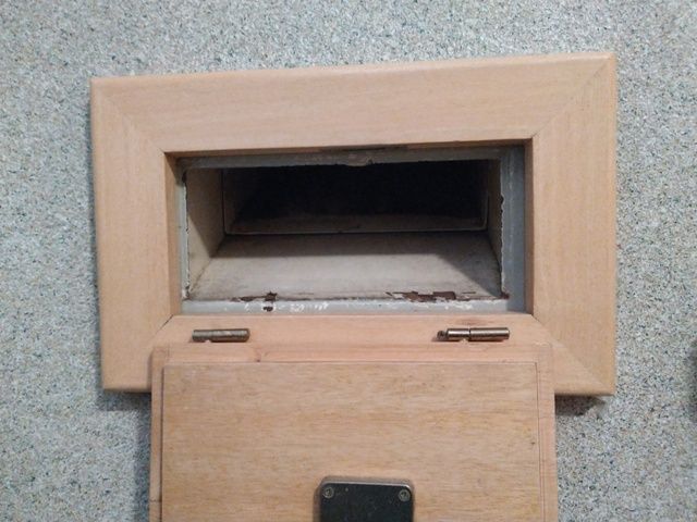

                              MartinP @andimae last edited by MartinP
                              @andimae naja, das ist eine neuralgische Zone. Wenn da ein eiliger Paketbote ein dickes Versandkuvert Hineinstopfen will...
                              • haselchen

                                  andimae last edited by andimae
                                  @haselchen Vermutlich könnte ein rabiater Postbote dabei den Kontakt abreißen BTT: @paul53 ich hab jetzt den Debug an. Seltsamerweise kommt, wenn ich den Sensor am Tisch rüttle und schüttle manchmal ein Signal durch, ich hab mittlerweile den Verdacht, dass es am Tuya Adapter liegt...

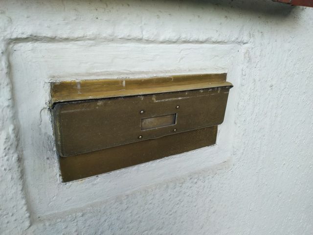

                                    • MartinP
                                      MartinP @haselchen last edited by

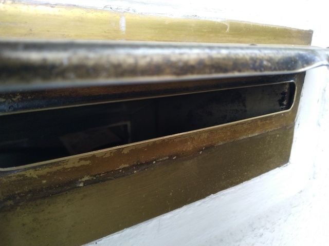

                                      @haselchen mir fällt bei meinem Briefkasten kein Ort ein, wo die Sensoren nicht im Weg wären. Ein Tubus durch die Außenwand neben der Haustür. Innen eine kleine Klappe, Außen der Deckel vor dem Einwurfschlitz.
                                      Wenn ich sehe, wie vehement die Boten da kleine Päckchen und Warenkuverts manchmal hineinhämmern, wären da im Weg stehende Sensoren ziemlich schnell kaputt...
                                      haselchen A 2 Replies Last reply Reply Quote 0

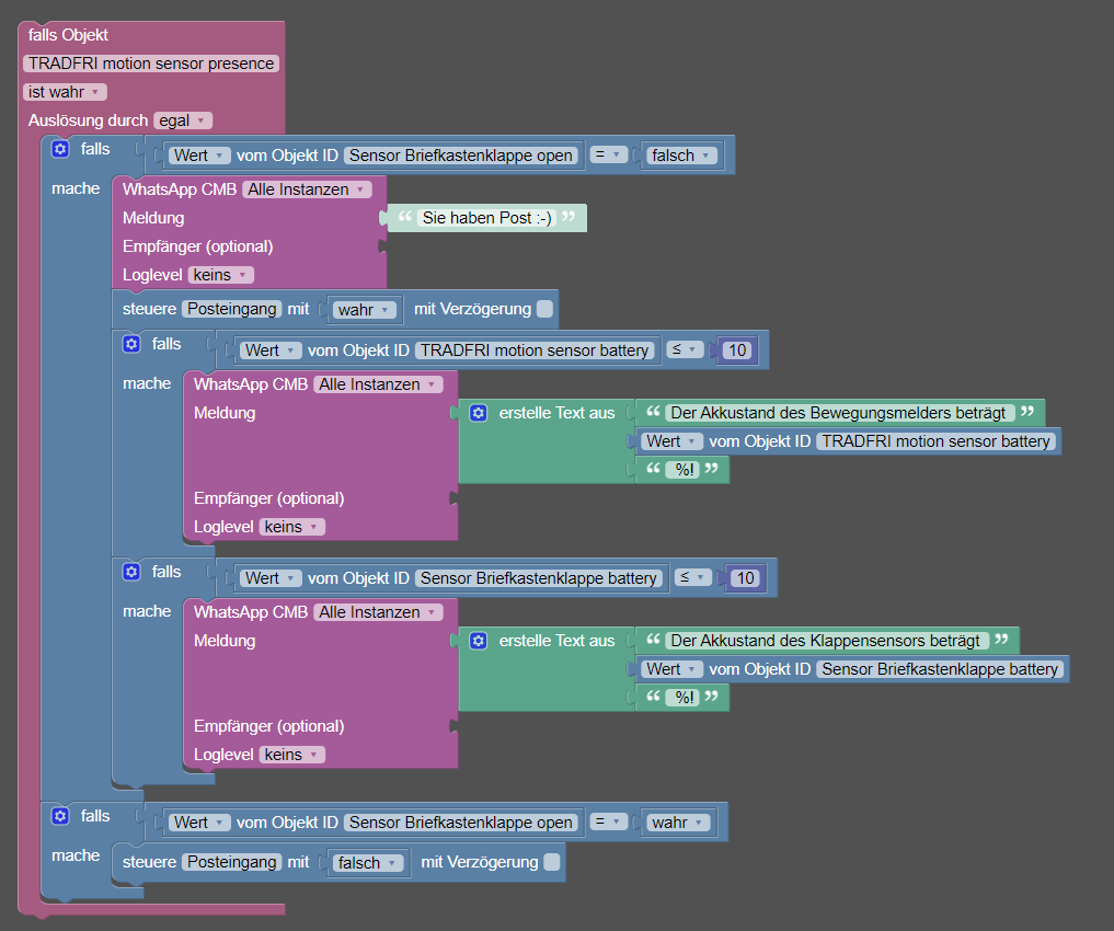

                                      • haselchen
                                        @martinp
                                        Eventuell haste nen Foto parat , dann könnte man zusammen eine Lösung erarbeiten
                                          andimae @MartinP last edited by
                                          @martinp Vielleicht an die innere Klappe einen Bewegungsmelder, der auf die äußere Klappe schaut?
                                          • MartinP
                                            @haselchen 230529-IMG_20230529_204416MP_10p.jpg 230529-IMG_20230529_204339MP_10p.jpg 230529-IMG_20230529_204314MP_10p.jpg
