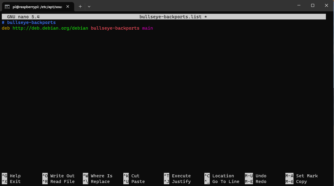

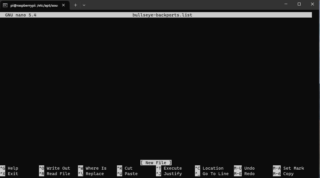

                            pi@raspberrypi:~ $ cd  /etc/apt/sources.list.d
                            pi@raspberrypi:/etc/apt/sources.list.d $
                            sudo nano bullseye-backports.list
                            Nach dem Enter passiert aber nichts 😞
                            Oder muss ich was anderes drücken?

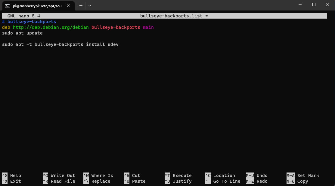

                            Wenn ich die weiteren Befehle eingebe passiert auch nichts mehr
                            Was mache ich falsch wäre echt glücklich wenn ich das Ding wieder zum laufen bringen würde.
                            VG
                              Thomas Braun Most Active @Duffy last edited by Thomas Braun
                              @duffy sagte in Zigbee Adapter startet plötzlich nicht mehr:
                              fehlerhaften SSD
                              Was für eine fehlerhafte SSD?
                              Und du solltest statt der backports die proposed-updates verwenden.
                              Speichern in nano geht mit Strg-O, nano verlässt man mit Strg-X.
                              Es gehört auch nur eine Zeile in die .list-Datei, nicht der Kram wie 'apt update' usw.

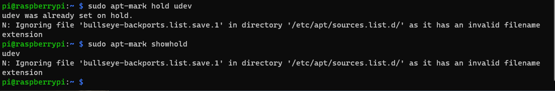

                                Ich hatte jetz noch nach der Reparatur folgendes eingegeben:
                                sudo apt-mark hold udev
                                und
                                 sudo apt-mark showhold
                                und es kam folgendes dabei heraus:
                                Passt das so?
                                Hat das für die nächste Zeit so seine Richtigkeit?
                                Danke für deinen Support und noch einen schönen Abend, meiner ist im letzten Moment gerettet 🙂
                                Und was lerne ich daraus? Niemals ein udate/upgrade ohne zuvor erstelltes Backup 🙂
                                VLG Duffy
                                  Passt das so?
                                  Nein. Zuerst mal KEINE Screenshots von Text, weil man den nicht kopieren kann. Und weil ich das nicht kann nur: Da ist eine Datei falsch benannt. Sagt ja auch die Meldung.
                                  Ich hab auch ein Backup. Vom iobroker. Alles andere hab ich schnell wieder beisammen, da spar ich mir den Huddel mit einem stumpfen Full-Backup.
                                          @duffy
                                          Schau halt ob es eine Datei ohne .1 am Ende gibt.
                                          Offenbar aber schon, weil sonst würde das hold auf udev nicht funktionieren.
                                          Da hast du mit nano eine Sicherheitskopie angelegt beim Speichern.
                                          Lösch die Datei einfach.
