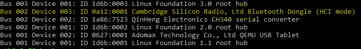

      Mit "lsusb"wird mir folgendes angezeigt, scheinbar ok?!

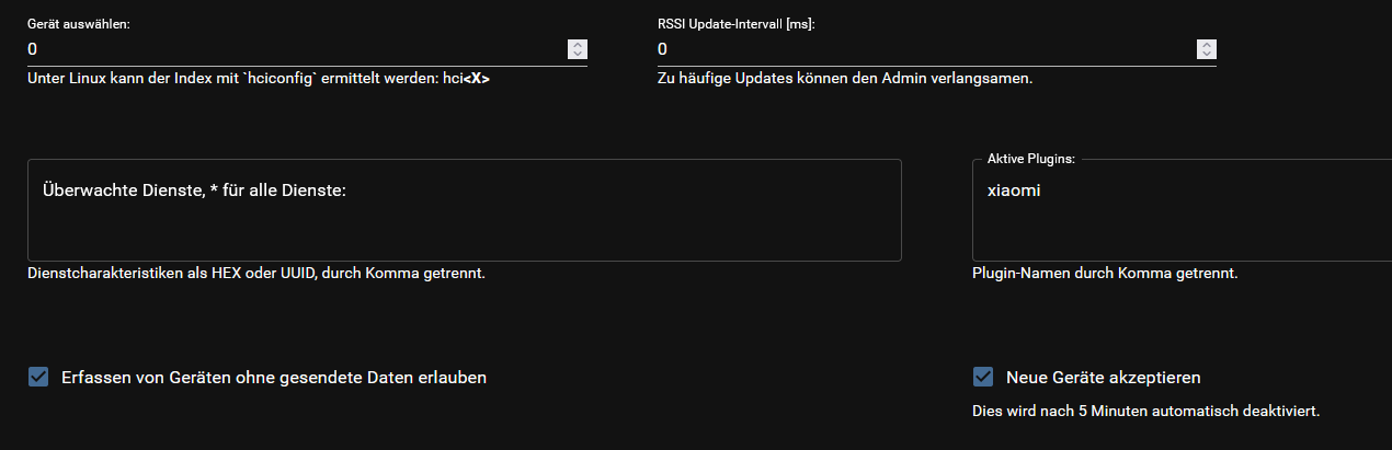

      Wenn ich mit "Neue Geräte suchen" in den Einstellungen suche, findet der Adapter leider gar nichts, 4.PNG ich nutze Hauptsächlich das "xiaomi" plugin und habe mit eine RaspberryPi keine Probleme die BLT Geräte zu erkennen.

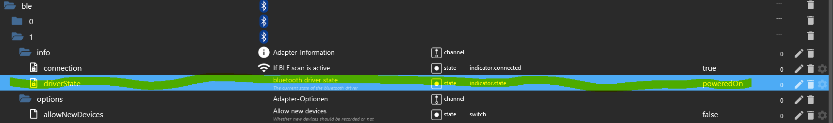

        wie sieht der DP ble.0.info.driverState aus?

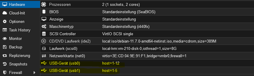

          ich habe die Hardware wie folgt eingebunden: 6.PNG , einfach unter Proxmox bei der VM den USP Port durchgereicht.
          der "driverState" sieht folgendermaßen aus: 5.PNG
            besser wäre Hersteller/Geräte ID verwenden, falls sich der Port mal ändern sollte
            @akwole sagte in Proxmox VM, Bluetooth Dongle USB Probleme:
            passt

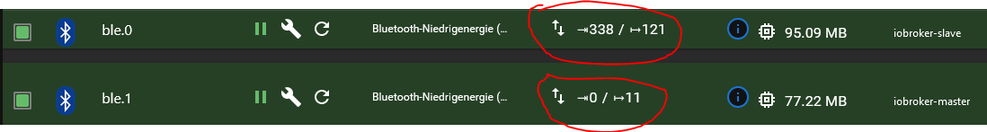

                          Einbinden will ich u.a "Xiaomi MijiaThermometer" die ich erfolgreich schon über den BLT Adapter auf einem Raspberry, am laufen habe, aber der BLT-Adapter unter Proxmox empfängt überhaupt kein Gerät.
                          Wie im Bild zu sehen hat meine BLT.0 Instanz (die auf dem Rpi) mehrere hundert Ein- und Ausgabeereignisse und die BLT.1 Instanz (die unter Proxmox) 0 Eingabeereignisse und 11 Ausgaben, das ist der Unterschied der mir noch aufgefallen ist. Wenn ich den Adapter z.B neu starte habe ich dort kurzeitig mehrere "Ein- und Ausgabeereignisse", doch es fällt schnell auf den Wert 0/11 zurück, wie wenn etwas abschmiert..

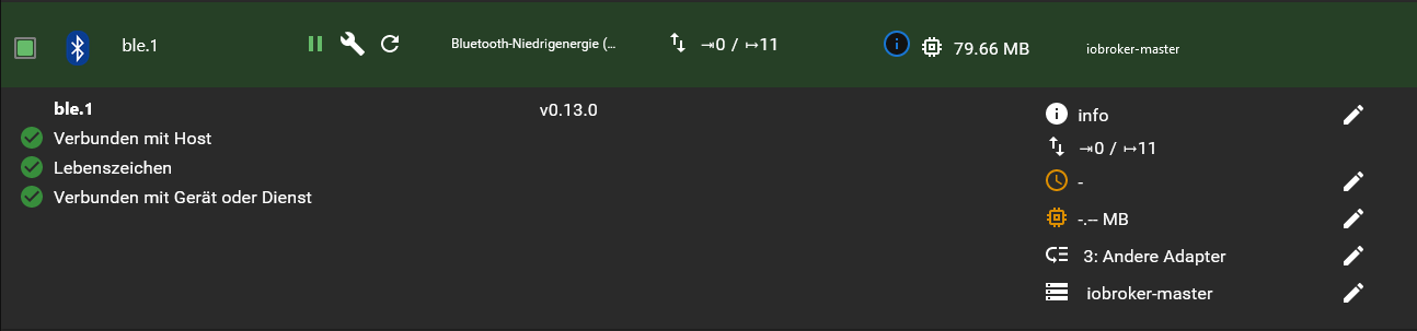

                                  mit dem neuen BLT-Dongle läuft der Adapter unter Proxmox nun endlich, so das er auch Geräte finden kann.
                                  Im Bild sieht man ein "Xiaomi MijiaThermometer", aber seltsamerweise bleibt der RSSI Wert immer 0. Zeitstempel aktualisiert aber regelmäßig und die anderen Werte sind plausibel. In der anderen Instanz die auf dem Rpi läuft werden die RSSI Werte mitgesendet.
