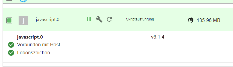

      Nur das Javascript macht Probleme.
      Das Icon in den Instanzen ist nicht zu sehen:
      obwohl beide grüne Buttons leuchten.
      Wenn ich auf den Schraubenschlüssel klicke, kommt die Fehlermeldung:
      File index_m.html not found
      Auch die Skripte sehe ich nicht:
      Auch da steht eine Fehlermeldung
      File tab.html not found
      • Glasfaser
        Glasfaser @Cephalopod last edited by
        @cephalopod sagte in Java Scripte nach Backup Wiederherstellung nicht vorhanden.:
        auch fast alles wiederherstellen.
        dann war er mit der Restore noch nicht fertig !?
        Mache mal :
        iob upload all
        iob stop
        iob fix
        iob start
        Anschließen die Kiste neu starten .
        sudo reboot
        dann
        iob diag
        die Full-Version zeigen
        Cephalopod 1 Reply Last reply Reply Quote 1
        • Cephalopod
          Cephalopod @Glasfaser last edited by
          @glasfaser
          Daaaaaanke, das war es!!!
          Alle Skripte wieder da.
          Eigentlich hatte er den Task als beendet angezeigt ...

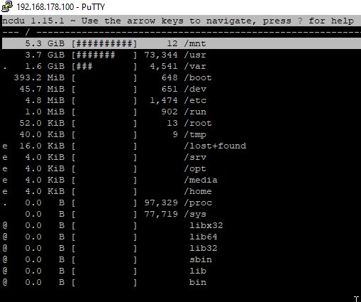

                          • Cephalopod
                            Cephalopod @Homoran last edited by Cephalopod
                            @homoran sagte in Java Scripte nach Backup Wiederherstellung nicht vorhanden.:
                            Wie kann ich diese durchsuchen?
                            sudo ncdu /
                            ggf. musst du ncdu noch installieren
                            OK, da sehe ich das hier:
                            Ich vermute die Anzahl der # ist der Speicherplatz.
                            Den größten Platz belegt dieses Verzeichnis:
                            Wie komme ich auf /dev/sda3 ?
                            Bin ich in der richtigen Linux instanz?
                            Es sind ja 3 vorhanden
                            1. Proxmox
                            2. VM für iobroker
                            3. CT für influxDB/Grafana
                            Homoran T 2 Replies Last reply Reply Quote 0
                              Homoran Global Moderator Administrators @Cephalopod last edited by
                              das ist nicht wirklich viel.
                              Wo befindest du dich da?
                              (Deswegen immer alles zeigen, auch die Eingabezeile)
                              das sieht aber nicht nach einer iobroker VM aus.
                              Cephalopod 1 Reply Last reply Reply Quote 0

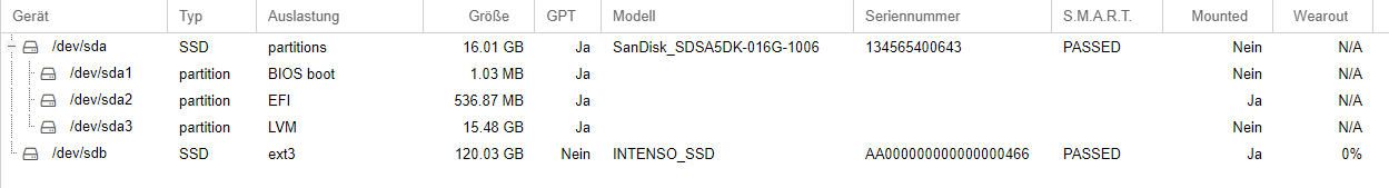

                                tobrog @Cephalopod last edited by
                                @cephalopod Du listet da den tree für Proxmox auf, nicht für irgendeine VM / container. Und sda3 würde ich lieber in Ruhe lassen, da ist Proxmox drauf installiert.
                                • Cephalopod
                                  @tobrog
                                  Hier ist die Übersicht
                                  Als ich die alte VM mit dem nicht mehr funktionieren ioBroker gelöscht habe, habe ich also auch die Daten gelöscht?
                                  Damit dürfte eine nachträgliche Analyse in der Tat schwer werden 😕

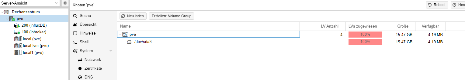

                                  • crunchip
                                    crunchip Forum Testing Most Active @Cephalopod last edited by
                                    @cephalopod das ist dein LVM und hat nichts damit zu tun wieviel belegt ist, das zeigt dir nur an wieviel reserviert ist
                                    du musst auf deine VM und dann den Befehl ausführen, dann siehst du was belegt wird.
                                    voll ist dein local, also deine root Partition
