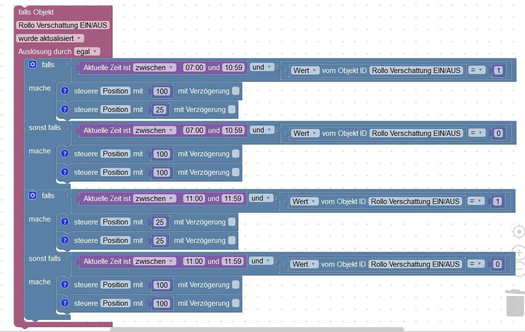

      ich versuche mich gerade in einer Rolladenschaltung und das ist gar nicht so einfach hab ich gemerkt 😉 Hatte das ganze schon in FHEM, da ich aber gerade auf IObroker umsteige wärs schön wenn ich das darüber machen könnte.
      Das Ziel ist wenn ich einen Knopf drücke, in der Regel morgens, kann aber auch tagsüber sein, sollen alle Rollos zu bestimmten Uhrzeiten runter fahren zum Verschatten und an bestimmten Uhrzeiten wieder hoch. Wenn ich den Knopf ausschalte, sollen ALLE hoch gehen.
      Also Beispiel, um 7 Uhr soll die Ostseite runter, um 11 Uhr die Südseite, um 12 Uhr der Osten hoch...
      Wie macht man das am einfachsten, habs mit Zeitplänen versucht, hat nicht geklappt!
      Kann das so funktionieren, was meint ihr?

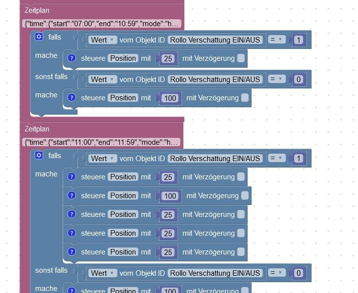

        der Trigger muss ein Zeittrigger sein, und dort stellst du schon mal die Auslösezeiten ein

          So hatte ich es:
          Das hat schon funktioniert, allerdings nur im Zeitraum wo ich gestartet bin, hier im Beispiel zw. 7 und 10:59 Uhr
          Alles was danach kam wurde ignoriert

            @coachi wie meinst wo du gestartet hast? 0700?
            hast es ja nur stündlich ausgelöst

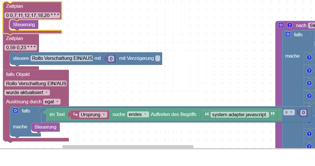

                  Schalte ich um 6:30 Uhr ein dann soll um 7 Uhr der Osten runter, um 11 Uhr dann der Süden, um 12 Uhr der Osten hoch usw...
                  Schalte ich z.B. um 7:30 Uhr ein dann gleiches Spiel, weil ab 7Uhr mit dem Verschatten begonnen werden soll.
                  Schalte ich z.B. um 12:30 Uhr ein weils vorher bewölkt war und jetzt die Sonne kommt soll der Osten gar nichts machen, aber der Süden muss runter, weil Einschaltzeit ab 12 Uhr...
                  Das geht ja noch weiter mit dem Westen, tut aber erstmal nichts zur Sache, es geht ja darum das das Script funktioniert 😉
                  Hoffe ich habs einigermaßen erklären können
                  maximal1981 C 2 Replies Last reply Reply Quote 0

                    @coachi hoste mir aus dem ersten das Script ich bau es dir um

                                @coachi versuche es mal damit
                                Beschattung.txt

                                    @coachi es wir auf zeit getriggert und auf den Schalter und die Bedingung hast du nur einmal, da aus jedem Trigger die Bedingungen angesprochen werden.
                                    maximal1981 1 Reply Last reply Reply Quote 0

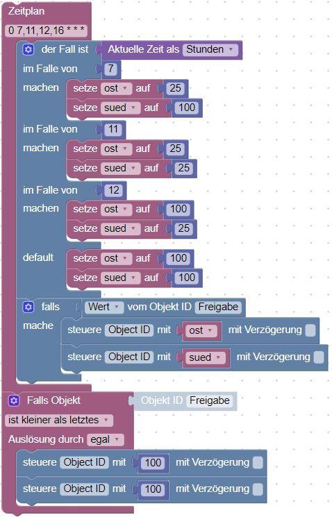

                                      @coachi sagte: Knopf ausschalte, sollen ALLE hoch gehen. Also Beispiel, um 7 Uhr soll die Ostseite runter, um 11 Uhr die Südseite, um 12 Uhr der Osten hoch...
                                      Dann muss man auf das Ausschalten des Kopfes triggern und zu den gewünschten Uhrzeiten. Beispiel:
                                      C maximal1981 2 Replies Last reply Reply Quote 0

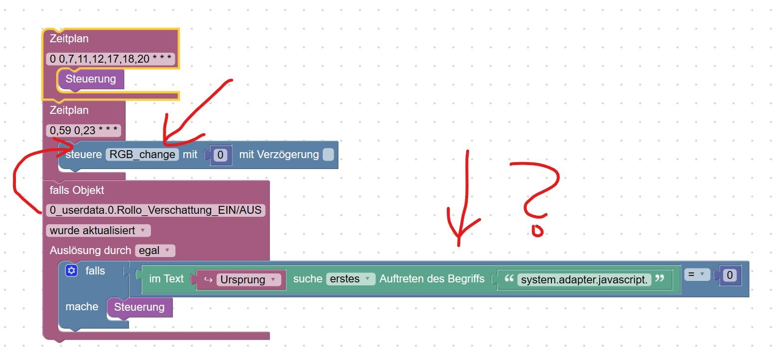

                                          @maximal1981 RGB durch deinen Punkt ersetzen
                                          Ursprung ohne garantie
