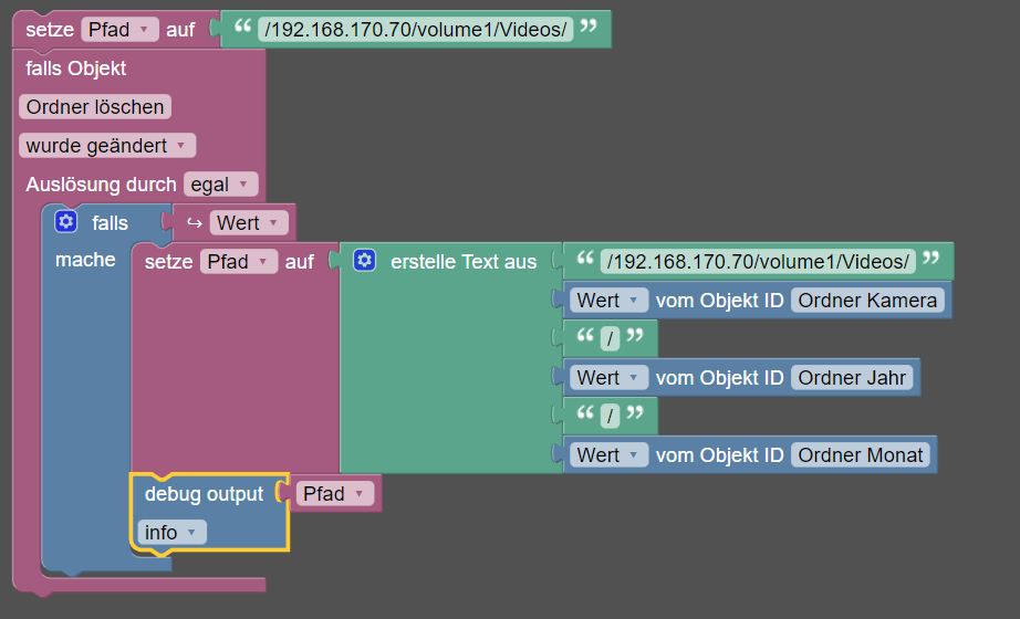

      ich habe mehrere Kameras (Reolink), die per Motion auf meinem NAS Aufzeichnungen speichern, Nun möchte ich diese gerne über die VIS manuell löschen.
      Die Ordner Struktur ist folgende :
      Videos/Kamera Eingang/2023 /04
      Ich möchte nun über ein Dropdown einmal die Kamera auswählen (also Ordner zB Kamera Eingang) dann welches Jahr (zb 2023) und welcher Monat (zB 04)
      Wenn ich diese Dropdowns ausgewählt habe möchte ich einen Button betätigen und diesen eingestellten Ordner dann löschen. Wie kann ich das am Besten mit Blockly oder Javascript lösen? Ich habe Datenpunkte Kamera Name als String, Jahr als Number und Moinat als Number. Wie baue ich jetzt den Ordnernamen zusammen? Wie kann ich auf NAS zugreifen?

                  Also dein Button muss in ein Datenpunkt schreiben, diesen nutzt du dann als Trigger. Die anderen Datepunkte nutzt du mit dem Textbaustein „ erstelle Text aus“ und setzt den Pfad zusammen.
                  Aber erst musst du das Problem mit dem Zugriff lösen und da kann ich dir leider nicht weiter helfen. Habe keine Container.
                  • N
                    Nordischerjung @TT-Tom last edited by
                    @tt-tom soweit habe ich es schon
                    nur wie lautet der Löschbefehl, muss ich es dann mit dem exec Baustein machen?

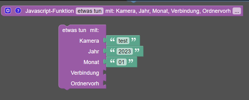

                      Ich würde jetzt gerne nur die Verbindungsmeldungen
                      Verbindung zum NAS per FTP erfolgreich hergestellt. oder
                      Fehler beim Verbindungsaufbau
                      in die Varibale "Verbindung" schreiben
                      Und die anderen 3 (Fehler beim löschen usw) in die Var "Ordnervorh" schreiben.
                      Wie geht das denn?
                      Einfach mit
                      console.log('Verbindung zum NAS per FTP erfolgreich hergestellt.');
                      Verbindung = 'Verbindung zum NAS per FTP erfolgreich hergestellt.' ;
                      hat es nicht funktioniert. Der LOG Eintrag kam aber
                      PS an dem Baustein hatte ich natürlich Variablen dran an Verbindung und Ordnervorh

                            möchtest du diese als Rückmeldung haben oder übergeben?
                            hier Findest du noch mal infos zu den Funktion
