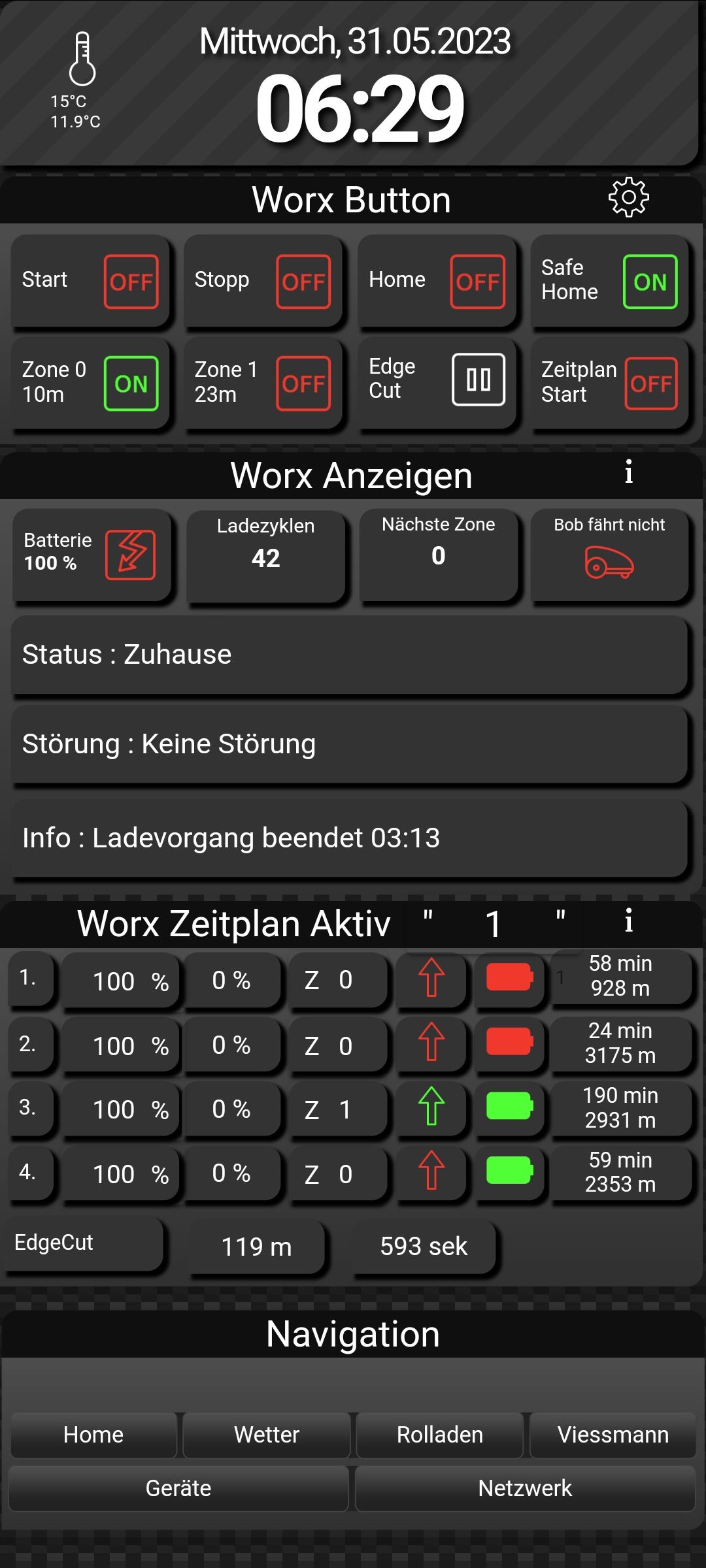

      ich habe angefangen mein Worx Mähroboter visuell darzustellen. Das sieht wie folgt aus:

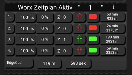

      Mir gefällt der untere Teil nicht (nicht flexible genug).
      Dort passiert folgendes:
      Per Timer wird die Zahl hochgezählt und nimmt sich die nächsten Werte und arbeitet die ab
      1. Momentan Aktiv "1"
      2. Timer setzt auf "2"
      3. Worx Werte
        1. Wert Mit wie viel Akku gemäht werden soll.
        2. Wert ist errechneter Akkustand bis wo er mähen soll.
        3. Wert welche Zone.
        4. Wert ob selber Tag angewählt worden ist
        5. Wert Akku auf 1. Wert aufladen
        6. Wert Laufzeit und gemähte Strecke.
      Jetzt zu meinem Problem ich hätte das gerne als Tabelle und finde keinen Lösungsweg.
      Ich hätte gerne eine Zeile wo man die Werte einstellt und dann in die Tabelle per Knopf hinzufügt.
      In der Tabelle dann Numerisch nacheinander eingefügt wird und ich auf diese Daten mit meinem Skript zugreifen kann.
