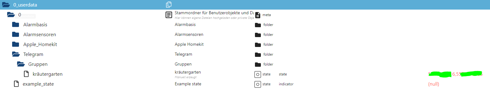

      ich wollte gestern nach einem etwas älteren Beitrag https://www.smarthome-tricks.de/software-iobroker/blockly-telegram-nachrichten-an-bestimmte-personen-oder-gruppen-versenden/ via Blockly und Telegram, Nachrichten an bestimmte Personen schicken. Leider scheint die neuere Version des Telegram Adapters die "," getrennte Liste nicht mehr zu unterstützen, und es erhält immer nur die erste Person die Nachricht.
      Letztlich habe ich es mit etwas Spielerei dann doch zusammengebracht und möchte hier meine Lösung zeigen:
      Datenpunkt angelegt:
      Entsprechendes Blockly:
      Falls wer andere Ideen hat, gerne verbessern oder ändern.
