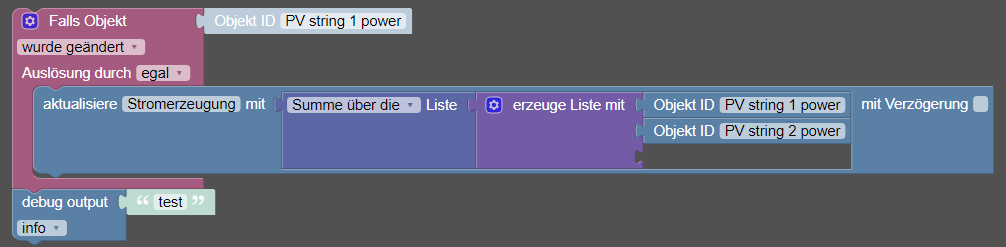

      Blocky macht mir echte Probleme und ich scheitere schon an einer Kleinigkeit.
      Ich habe 3 PV Strings und würde die Summe der einzelnen PV Strings gerne als Gesamtsumme ausgeben. Dazu habe ich mich mal mit Blocky versucht. In Javascript ist es relativ einfach und da habe ich es auch schon hinbekommen, aber aus interesse würde ich gerne auch Blocky verstehen, komme da aber nicht klar. Mein Blocky sieht so aus
      als Fehlermeldung bekomme ich aber.. der Block "erzeuge Liste mit" ist nicht verbunden. Aber wie soll ich den denn jetzt womit verbinden?
      DJMarc75 N Homoran 3 Replies Last reply Reply Quote 0
      • DJMarc75
        DJMarc75 @jones1975 last edited by DJMarc75
        @jones1975 der Debug muss IN den Trigger direkt UNTER den aktualisiere Block.
        Macht aber trotzdem wenig Sinn weil Du dann immer nur TEST im Log bekommst 🙂
        @jones1975 sagte in Blocky Summe:
        Zeigen, nicht nacherzählen bitte 😉
        edit: und im Listenblock den untersten "leeren" entfernen.(edit) oder tatsächlich den von Dir im Startpost beschriebenen "dritten" PV String ergänzen.

          @jones1975 Moin,
          nimm doch aus dem Reiter Mathematik den + Block 2x
            Homoran Global Moderator Administrators @jones1975 last edited by
            warum als Liste, die noch (unvollständig) erzeugt werden muss?
            einfache Mathematik reicht.
            zeigen!
            aber da fehlt ja noch ein Element.
            Was macht der debug Baustein außerhalb des Triggers?

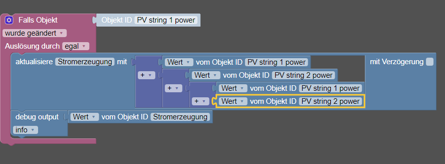

              jones1975 @Nordischerjung last edited by
              @nordischerjung ich habe diesen Block nicht. Im allgemeinen hat blocky extrem wenig Blöcke, habe das Gefühl da fehlen einige
              • DJMarc75
                doch hast Du unter Mathemathik
                den reinziehen, rechte Maustaste benutzen und auf externe Eingänge stellen 😉
                  jones1975 @DJMarc75 last edited by
                  @djmarc75 jetzt hab ich´s 🙂 Sieht nun so aus und läuft...
                  Vielen Dank
