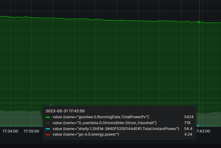

      Habe neu in einem Grafana Panel auch meine Wallbox mit drin. Der wert ist aber in kwh. Kann ich diesen in Grafana in Watt umwandeln, oder muss ich das via Script in iobroker mit 1000 multiplizieren, und dann diesen Wert für Grafana verwenden?
      Die ersten drei Werte sind alle in Watt, der letzte (4.24) sind kw....
      Das ist mein Query des letzten Wertes:
      from(bucket: "iobroker")
        |> range(start: v.timeRangeStart, stop: v.timeRangeStop)
        |> filter(fn: (r) => r["_measurement"] == "go-e.0.energy.power")
        |> filter(fn: (r) => r["_field"] == "value")
        |> aggregateWindow(every: v.windowPeriod, fn: mean, createEmpty: false)
        |> yield(name: "mean")

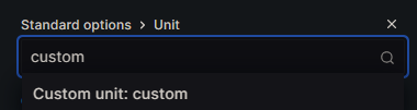

          Unit auf custom unit: custom?
          Dann erscheint rechts eine neue einheit, die aber nicht zur linken passt:
