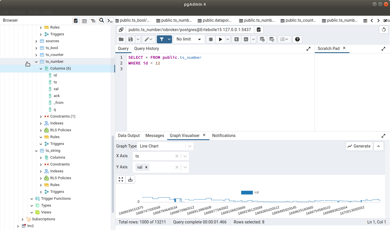

        Ich hoffe/denke ich kann es vgl einfach lösen, in dem ich die Daten extern direkt mit psql einspeise.
        In den Datenbank ist unter tables->datapoints für das entsprechende Objekt die id raus zu suchen.
        Anschliessend können in der Tabelle "ts_number" (mir geht es ja um Zahlen, es gibt auch ts_string etc)
        unter Verwendung der korrekten TimeStamp die gewünschten Daten eingefügt werden.
