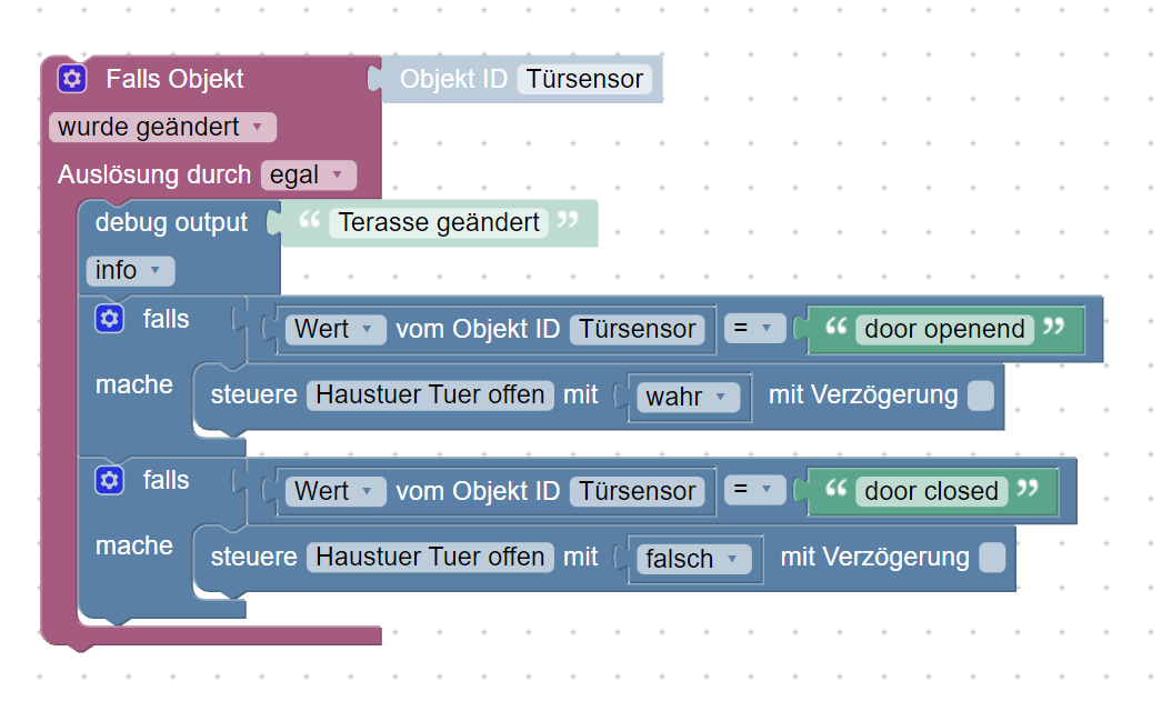

      Hallo, habe glaube ich nur ein kleines Problem,
      ich möchte nach dem Inhalt Wert von ObjektID, einen Datenpunkt von true auf false, oder anders herum steuern, bekomme es nicht hin, und in der Suche nichts gefunden, habe bestimmt falsch gesucht!
      So sieht es bei mir aus:
      Im Datenpunkt steht folgendes:
      Kann mir da jemand helfen, das kann doch nicht so schwer sein, oder irre ich mich?

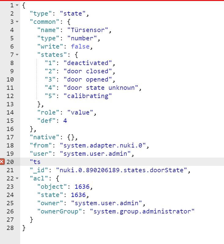

        @jamalau mal die Objektdaten vom Datenpunkt zeigen bitte (Bleistiftsymbol am Datenpunkt anklicken)
          jamalau @DJMarc75 last edited by
          @djmarc75 Hier sind sie:

            @jamalau du musst mit 2 oder 3 vergleichen. Das ist Typ number

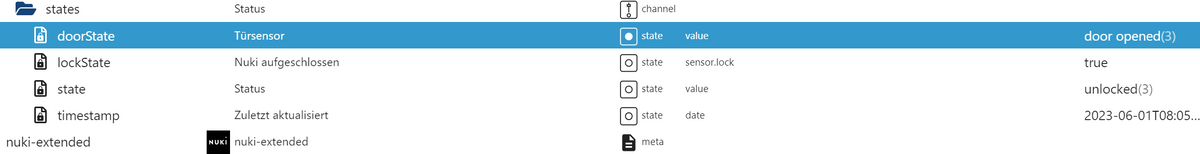

              @jamalau ok,
              also type ist number/zahl
              und die Werte sind 0,1,2,3,4,5
              deshalb keinen Textblock mit "door opened" sondern Matheblock mit "3" verwenden.
              und bitte Texte auch hier als Text in Codetags posten, kann man besser lesen und daraus zitieren 🙂
                @djmarc75 Danke, wieder was gelernt, funktioniert.

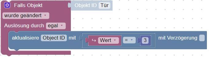

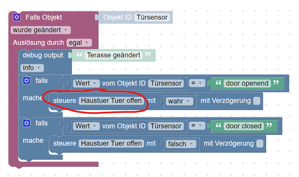

                  @jamalau Ist Haus Tür offen ein DP in 0.userdata? Dann nimm den aktualisiere Baustein
                    jamalau @Nordischerjung last edited by jamalau
                    @nordischerjung Ja ist es, schau ich mir mal an!
                    Habe mal nachgesehen, welchen meinst du da, genau?
                    paul53 N 2 Replies Last reply Reply Quote 0

                        • N
                          Nordischerjung @jamalau last edited by
                          @jamalau sagte in gelöst Datenpunkt setzen, nach Wert von ObjektID:
                          Na den
                          537
                          11
                          385
