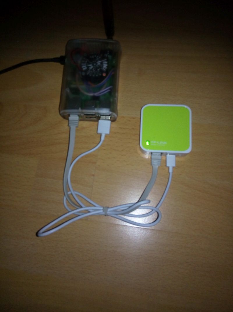

            Da mir kein LAN am idealen Standort des Raspberry zur Verfügung steht, läuft das System jetzt schon per WLAN.
            Dies wird momentan über einen TP-Link-Client realisiert, welcher seine Spannung vom Raspberry bekommt und
            mit diesem per RJ45 verbunden ist. Dies läuft bis jetzt auch sehr stabil.
            Ich würde nur gern auf internes WLAN oder USB-Stick-WLAN umstellen.

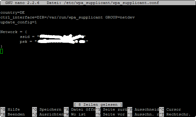

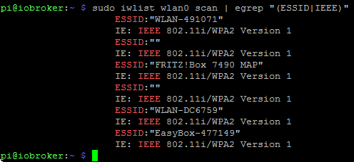

              MarioP73 last edited by
              ich kann jetzt, warum auch immer, die SSIDs der WLANs empfangen
              aber er verbindet sich nicht, obwohl in der wpa_supplicant.conf
              alles notwendige eingebunden ist.
              Wo liegt jetzt das Problem?
              Mario
