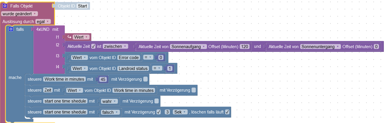

          @marcm Ja. Diesen Effekt hatte ich auch. Die letzte Zeile im Blockly hat es behoben.
