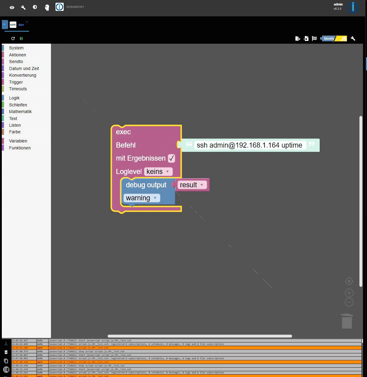

      Ich versuch mich seit einigen Tagen mit der SSH abfrage mit dem Blockly Exec Modul.
      das man die daten vom externen gerät bekommt ohne dem Sudo und PW kramm.
      Und das man bei javascript noch 2 hacken setzen muss.
      Soweit "Denke" ich das ich alles gemacht habe um dann im Script mit der selbst angelegten Variable "result" dann
      das ergebniss bekommen kann und nach Wunsch weiter verarbeiten kann.
      Nur kommt da nix an 😞

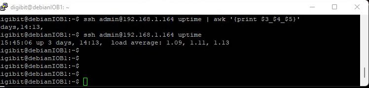

      Bei Putty klappt dass das ich im IOB System von Qnap die zeit bekomme b.z.w angezeigt.
      Was mache ich falsch das es im Blockly nicht klappt ?
      Kann mir da jemand weiter helfen ?
      mfg
      Digi-Bit

        OliverIO @Digi-Bit last edited by
        @digi-bit
        du musst den ssh zugriff für den user iobroker einrichten.
        wenn blockly oder javascript die shellaufruft, dann mit dem user iobroker
        dein beispiel zeigt den user igibit
        • BananaJoe
          BananaJoe Most Active @Digi-Bit last edited by
          @digi-bit du kannst auf deinem ioBroker-System per
          sudo -u iobroker /usr/bin/bash
          zum Benutzer ioBroker wechseln und die SHH Verbindung dann für diesen konfigurieren / ausprobieren.

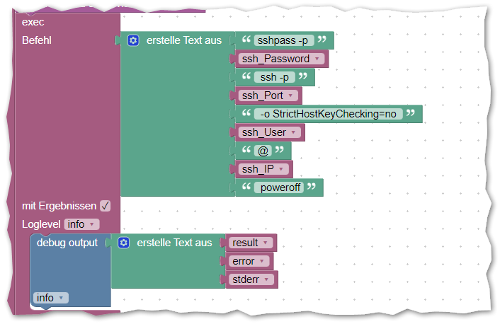

          Wobei ich das bei mir per sshpass machen (musst du ggf. nachinstallieren):
          Das Bild zeigt meinen Code mit dem ich mein QNAP nach dem Backup wieder herunterfahre

            Hi....
            ahhhhhhhh das muss man wissen mit dem IOBroker User.... damit geht es jetzt !
            das mit dem sshpass habe ich auch schon versucht damit wollte die Bückse auch keine Antwort rausrücken aber muss ich mal sehen das ich das ebent mit dem Iobroker User dann noch mal versuche bei bedarf !
            Ich danke dir erstmal !
