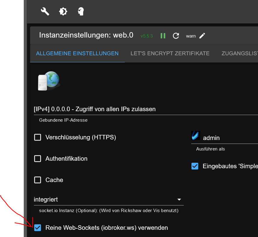

                  Hast du hier den Haken gesetzt !?
                  • Glasfaser
                    Glasfaser @Saftladen18 last edited by
                    @saftladen18
                    2023-06-01 20:09:53.908  - info: web.0 (1199) ==> Connected system.user.admin from 192.168.2.104
                    2023-06-01 20:10:05.875  - info: web.0 (1199) <== Disconnect system.user.admin from 192.168.2.104 vis.0
                    + system.adapter.web.0                    : web                   : raspberrypi                              -  enabled, port: 8082, bind: 192.168.2.250, run as: admin
                    und ändere die IP auf 0.0.0.0 im Web Adapter
                      Saftladen18 @Glasfaser last edited by

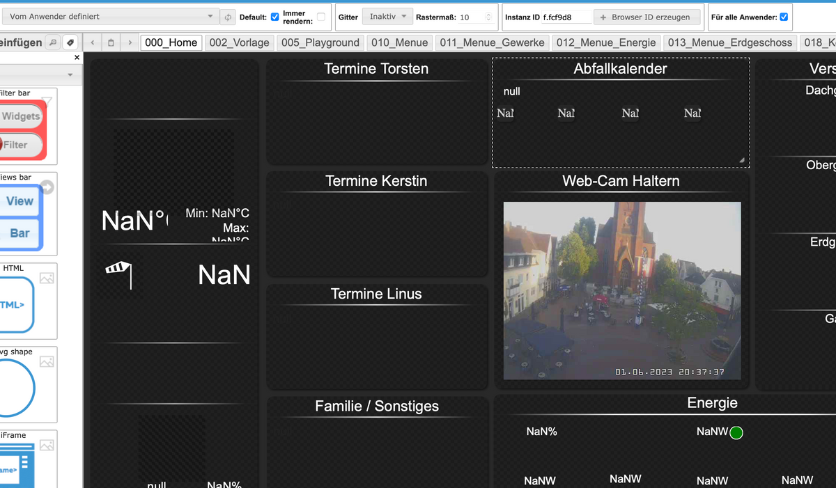

                      @glasfaser Mit dem haken hat es jetzt funktioniert. Jedoch sind einige Bilder nicht da. Ich bin neu. Die Elemente in der Visu sind mit Skripten verheiratet. Wo finde ich diese skripte und wie füttere ich diese ?
                      Homoran Glasfaser 2 Replies Last reply Reply Quote 0
                        Homoran Global Moderator Administrators @Saftladen18 last edited by
                        @saftladen18 sagte in vis-Importierung:
                        welche visu?
                        woher?
                        gab es da keine weitere Info/Unterstützung?
                                        • Glasfaser

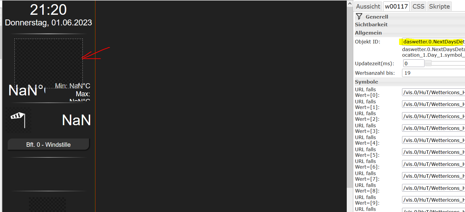

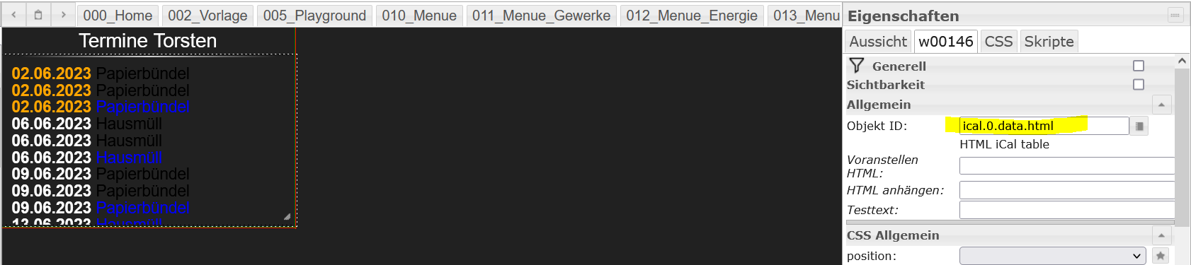

                                          Glasfaser @Saftladen18 last edited by Glasfaser
                                          @saftladen18
                                          Ich mache jetzt nur eine kurz Erklärung .. ist eigentlich ein Aufbau vom User @hut
                                          habe mal die VISU geladen ..
                                          wird gefüllt mit dem Adapter ical.
                                          wird gefüllt mit dem Adapter das wetter
                                          allles dazu muss angepasst werden !
