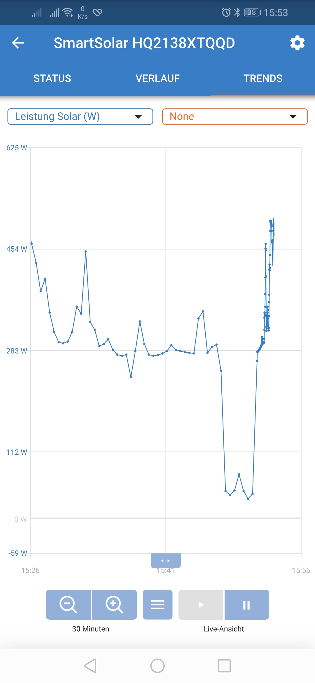

                            Hier mal ein Screenshot von der Victron-App von heute Nachmittag 15:50:
                            Das direkt beschienene Panel (WSW) wurde von mir mit einer Decke abgedeckt. Der unruhige Graph liegt an der leichten Bewölkung.
                            Trotzdem noch 50+W vom nur indirekt beschienenen Panel in SSO-Ausrichtung.

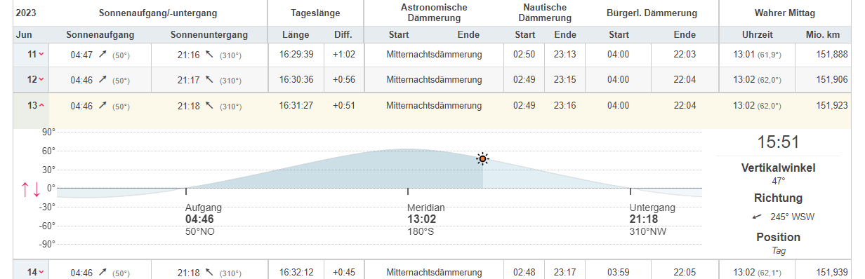

                            Um 15:50 Uhr stand die Sonne hier auch ziemlich genau in WSW-Richtung:
                            Ich wiederhole das am Wochenende nochmal um ca. 13:55, da steht die Sonne hoch (60°) und direkt mittig beider Panele in Richtung SSW. Hoffe, da ist es sonnig.
                              Homoran Global Moderator Administrators @Shai0Hulud last edited by
                              Danke für deine Mühen!
                              @shai0hulud sagte in Update nach 7 Monaten!:
                              d.h. diese 50+ W sind auch in den 283W drin und stören den MPPT nicht.
                              Das ist nämlich meine Hauptbefürchtung.
                              wenn die Panels um 90° versetzt sind soll das nicht beschienene nicht das gut beschienene "runterziehen". Das wäre kontraproduktiv.

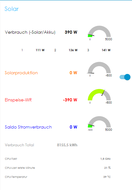

                                Shai0Hulud @Shai0Hulud last edited by Shai0Hulud
                                @shai0hulud said in Update nach 7 Monaten!:
                                Das ganze Paket läuft derzeit wie erwähnt zusätzlich und getrennt vom schon vorhandenen Balkonkraftwerk, speise also derzeit immer noch über den Mittag ein. Da wird aber noch einiges an Youtube-Videos und Bastelei nötig sein, damit ich auch tagsüber auf +/- 0 komme.
                                Hat gar nicht sooo lange gedauert: Dank einem Shelly 3EM, der Anleitung vom BavarianSuperGuy und schneller Lieferung über Aliexpress und etwas stümperhaftem, aber erfolgreichem Löten speist der Soyosource jetzt verbrauchsabhängig ein. So sind es noch ziemlich genau 50% vom bisherigen Stromverbrauch (letzten Monate ca. 11-12kWh täglich, seit 30.05 sind es aktuell 5,64kWh):
                                Mein aktuelles Dashboard:
