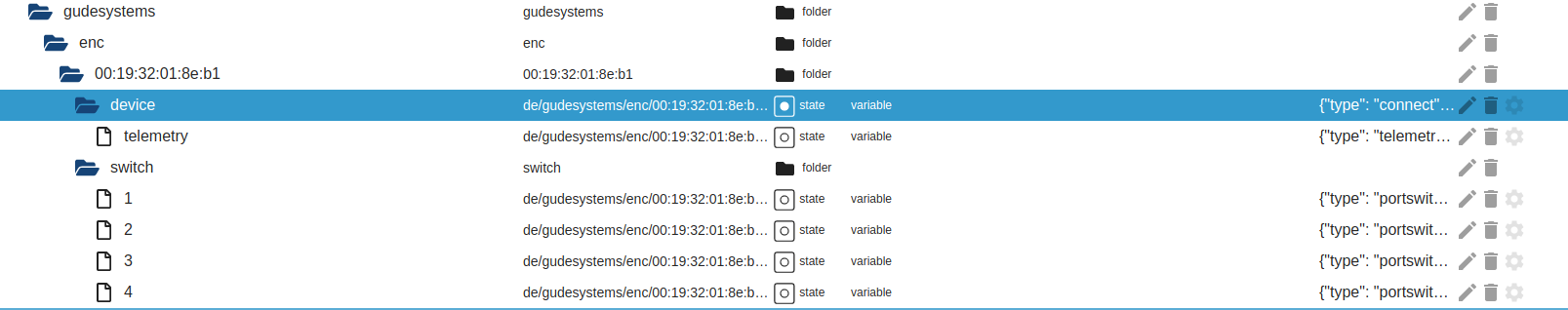

      ich versuche eine IO Device von Gude mittels MQTT in den Iobroker einzubinden Link zum Produkt
      Im Iobroker erscheint das Gerät auch mit seinen 4 Ausgängen, aber schalten kann ich von da aus nichts. Bin leider kein MQTT Experte. Die Ausgänge haben die Rolle "variable". Die Ausgänge waren auch erst im Iobroker sichtbar nachdem ich sie einmal geschaltet habe
      2b5e8378-f2c0-4213-a0ac-749d0625fc82-image.png. Gibt es eine Möglichkeit diese Ausgänge zu steuern?
      Desweiteren verfügt das Geräte über 8 Eingänge diese tauchen jedoch erst gar nicht im Iobroker auf.

        Wie sieht der Wert (JSON) von z.B. "switch.1" aus?

          Wie schon x-mal erklärt, musst du die Datenpunkte bzw. Topics auf die das Gerät hört selbst anlegen. Lege unter der Ethernet-Adresse einen Ordner cmd an und darunter die topics unter den Du publishst. Steht ganz am Ende des Handbuchs.
          Ein Gerät wird nie Topics bzw. Datenpunkte veröffentlichen auf die es selbst hört. Das würde Endlosschleifen erzeugen.

            @mickym @mickym Danke für die Info, habe ich soweit verstanden. Mir leuchtet auch das ich den Ordner cmd anlegen muß, leider kann ich den Ordner in der Struktur nicht anlegen. Es wird mir lediglich Datenpunkt, Kanal und Gerät angezeigt.

              mickym Most Active @addetanz last edited by mickym
              @addetanz Müsste gehen - du musst ja unter 00:19:32:01:83:b1 den cmd Ordner anlegen. Also diesen Ordner auswählen und dann geht auch Ordner anlegen. Du kannst immer nur weitere Ordner in einem Folder anlegen. Und den Expertenmodus einschalten.
              Der Kopf. 😉
              Wichtig ist, dass du den Folder auswählst, wenn Du einen weiteren anlegen willst.
              EDIT: Selbst überprüft - geht anscheinend nicht mehr!!! 👎 👎 👎
              Ich hasse diesen admin 5 - markiere den Root Ordner mqtt.0 oder was Du halt hast und dann sollte Verzeichnis anlegbar sein.
              Dann trägst Du als Namen:
              gudesystems.enc.00:19:32:01:83:b1.cmd
              ein. Ich verstehe es manchmal auch nicht, warum die Entwickler hier dauernd rumfuhrwerken.
              Das ist alles vor ein paar WOCHEN noch gegangen. Ansonsten muss man halt ein topic mit dem mqtt Explorer also extern erstellen oder Du machst Dir extra ein Blockly oder nutzt NodeRed.
              Langsam gehen mir die Einschränkungen, die immer wieder im Admin kommen auf die Nerven! Kannst Du nichts für - aber hierzu wurden schon x-mal issues eröffnet-
              Ich hab mal wieder ein Issue eröffnet. - Ich habe keine Ahnung warum man den mqtt nicht endlich aus dieser Typprüfung ausnimmt.
              https://github.com/ioBroker/ioBroker.mqtt/issues/366
