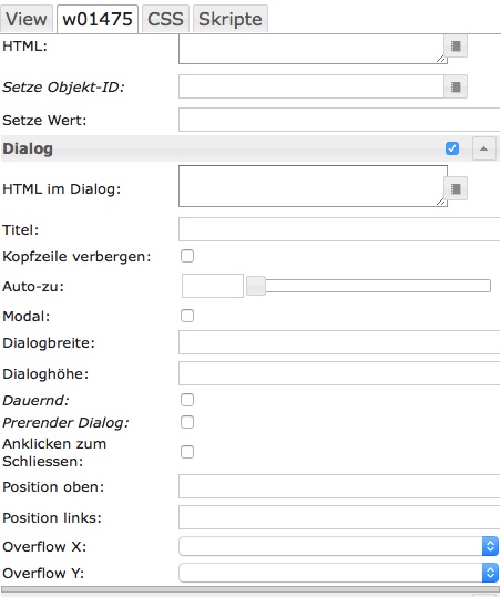

        Wenn das Dialogfenster sich öffnet, kann ich steuern, wo es sich öffnet? (Sprich die obere linke Ecke definieren hinsichtlich Positioning?)
        Ich hatte z.B. das Problem, dass wenn ich die Sonos View im iFrame geöffnet habe, der Dialog auf dem PC Problemlos zu sehen war, auf dem Pad aber (trotz deutlicher Größenreduzierung im Vergleich zur Gesamtview), so verschoben war, dass der Rahmen und damit das "x" zum Schliessen nicht erreichbar waren.

          zumindest das Dialog-Widget HTML-Dialog scheint Einstellungen für die X (links) und Y (oben) Position zu kennen: 261_bildschirmfoto_2017-06-28_um_12.28.08.jpg
          Es ist das vielseitigste Dialog-Widget. Den Inhalt kann an selbst gestalten und es hat dazu noch auto-Schließen nach X Sekunden…
